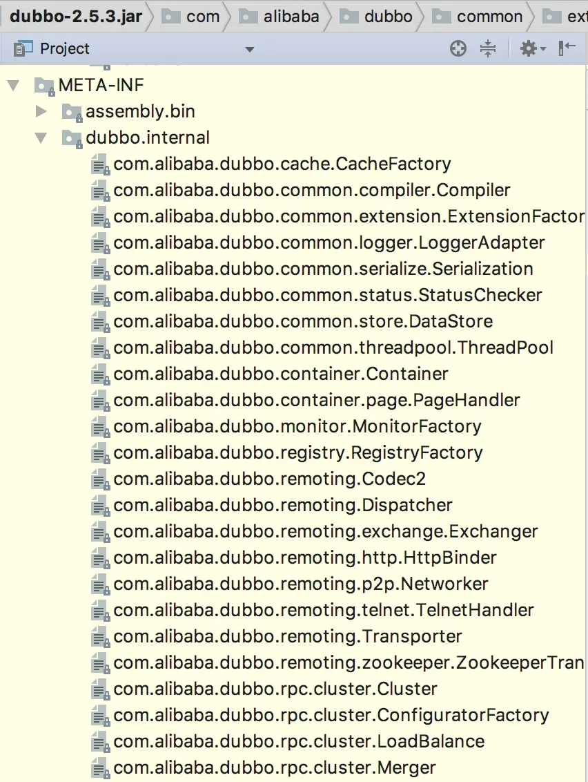

private static final String SERVICES_DIRECTORY = "META-INF/services/";private static final String DUBBO_DIRECTORY = "META-INF/dubbo/";    private static final String DUBBO_INTERNAL_DIRECTORY = DUBBO_DIRECTORY + "internal/";如上述代码片段可知,dubbo是支持从META-INF/dubbo/,META-INF/dubbo/internal/以及META-INF/services/三个文件夹的路径去获取spi配置
例如com.alibaba.dubbo.rpc.Protocol 文件内容
registry=com.alibaba.dubbo.registry.integration.RegistryProtocolfilter=com.alibaba.dubbo.rpc.protocol.ProtocolFilterWrapperlistener=com.alibaba.dubbo.rpc.protocol.ProtocolListenerWrappermock=com.alibaba.dubbo.rpc.support.MockProtocolinjvm=com.alibaba.dubbo.rpc.protocol.injvm.InjvmProtocoldubbo=com.alibaba.dubbo.rpc.protocol.dubbo.DubboProtocolrmi=com.alibaba.dubbo.rpc.protocol.rmi.RmiProtocolhessian=com.alibaba.dubbo.rpc.protocol.hessian.HessianProtocolcom.alibaba.dubbo.rpc.protocol.http.HttpProtocolcom.alibaba.dubbo.rpc.protocol.webservice.WebServiceProtocolthrift=com.alibaba.dubbo.rpc.protocol.thrift.ThriftProtocolmemcached=memcom.alibaba.dubbo.rpc.protocol.memcached.MemcachedProtocolredis=com.alibaba.dubbo.rpc.protocol.redis.RedisProtocol不过观察上述文件会发现,HttpProtocol是没有对应的k值,那就是说无法通过kv对获取到其协议实现类。后面通过源码可以发现,如果没有对应的name的时候,dubbo会通过findAnnotationName方法获取一个可用的name
