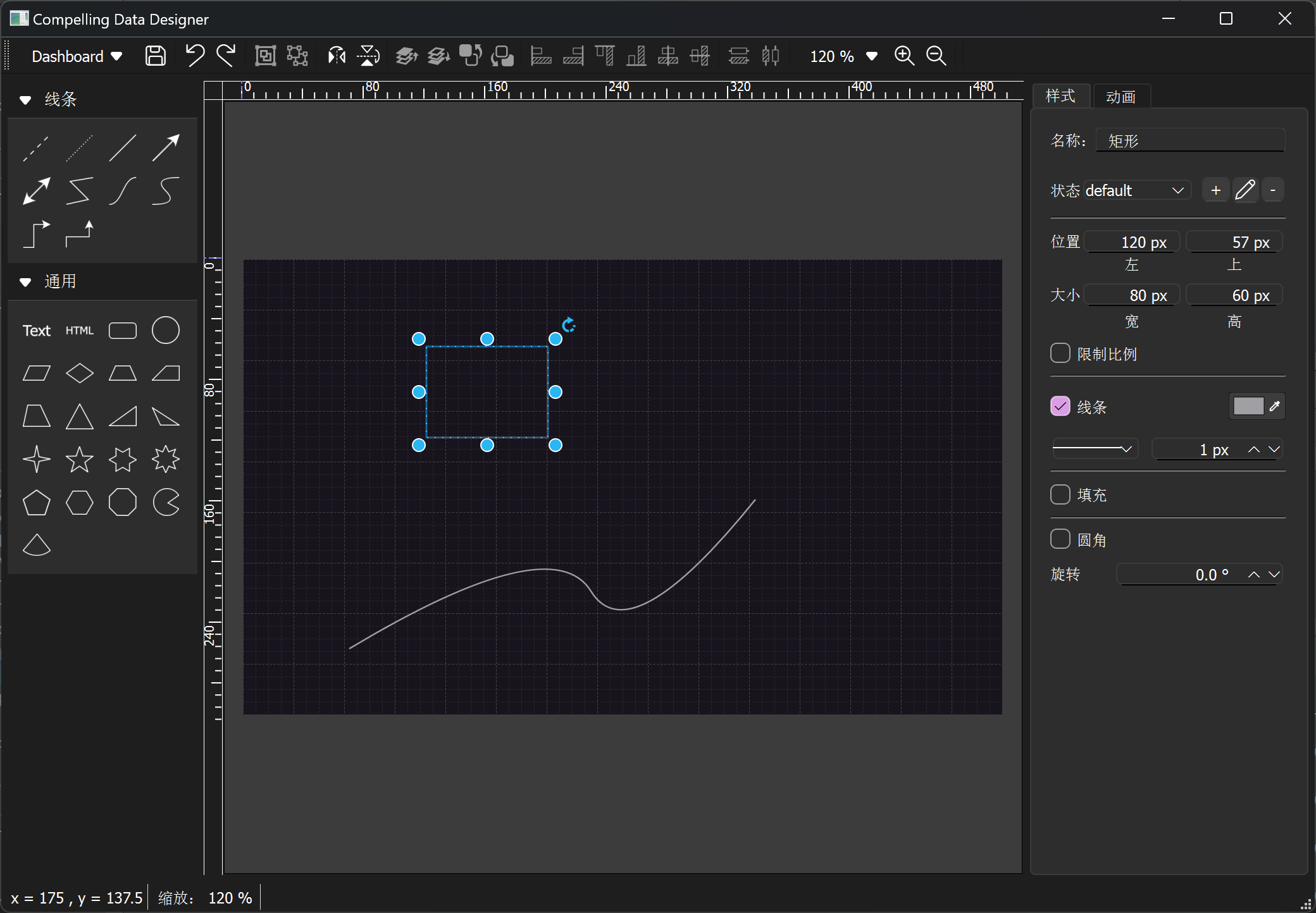

项目 Compelling Data Designer 用于数据的可视化设计,软件采用可扩展架构,支持扩展图形插件、数据接口。项目仍在开发中,目前已设计完成基本图形、多属性配置、动画等功能。项目中还提供了 JSON 序列化数据类的实现方式。
