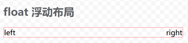

两列左右布局
还是以经典的左右两端布局为例,看看浮动的用处:
看 left 和 right 两个位置,分别位于左右两侧,使用 float 的实现:
<div class="box">  <div class="left">left</div>  <div class="right">right</div></div><style>  .box {      margin: 20px 0;    width: 400px;  }  .left {    float: left;  }  .right {    float: right;  }</style>直接将两个元素分别设置 float 即可实现以上布局,但这里埋了一个坑!

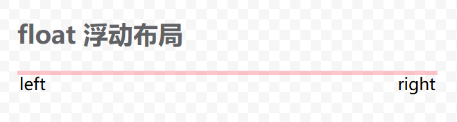

我们给 .box 的容器添加一个小小的边框属性,看看效果就会发现问题:
<div class="box">  <div class="left">left</div>  <div class="right">right</div></div><style>  .box {      margin: 20px 0;    width: 400px;    border: 2px solid rgba(255, 71, 87,0.3);  }  .left {    float: left;  }  .right {    float: right;  }</style>显示效果:
父级元素高度没有了,四条边框变成了一条线,这是为何?
原因便是 float 的名字 浮动,float 不只是名字叫浮动,还在于它的作用也是 浮动,让元素飘起来,不在占用空间位置,但是与定位又不一样,float 的元素还受父级控制,但又不占用父级元素空间,所以就造成了高度塌陷,那怎么解决这个问题??

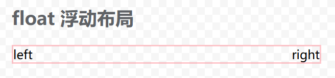

最简易的做法是给 .box 添加一个 overflow: hidden; 便可以让父级高度恢复:
<div class="box">  <div class="left">left</div>  <div class="right">right</div></div><style>  .box {      margin: 20px 0;    width: 400px;    border: 2px solid rgba(255, 71, 87,0.3);    overflow: hidden;  }  .left {    float: left;  }  .right {    float: right;  }</style>显示效果:

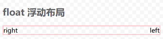

改变元素位置
某某天,产品突发奇想,在左边的那个 left 给我放在右边去呗,右边的 right 给放在左边来下吧。
按照懒人思想,我肯定不想再去动 HTML 结构了,看看使用 float 来做到 flex 的 order 排序效果:
<div class="box clearfix">  <div class="left">left</div>  <div class="right">right</div></div><style>  .clearfix:after {    content: "";    display: block;    clear: both;  }  .box {      border: 2px solid rgba(255, 71, 87,0.3);    margin: 20px 0;    width: 400px;  }  .left {    float: right;  }  .right {    float: left;  }</style>注意看代码中的 float: right; 和 float: left; 位置。
仅需要对调一下 float 的位置,即可实现左右互换,而不用改变 HTML 结构!显示效果:

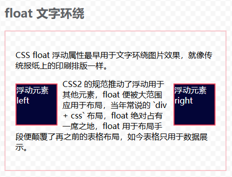

文字环绕
以上这种文字环绕的效果,如果用 flex 和 grid 来做,不知道要将 HTML 结构拆成啥样,但对于 float 来说就是信手拈来的事儿。
代码:
<div class="box">  <p>CSS float 浮动属性最早用于文字环绕图片效果,就像传统报纸上的印刷排版一样。</p>  <div class="left">浮动元素 left</div>  <div class="right">浮动元素 right</div>  <p>CSS2 的规范推动了浮动用于其他元素,float 便被大范围应用于布局,当年常说的 `div + css` 布局,float 绝对占有一席之地,float 用于布局手段便颠覆了再之前的表格布局,如今表格只用于数据展示。</p></div><style>.box {    border: 2px solid rgba(255, 71, 87,0.3);  margin: 20px 0;  padding: 20px;  width: 400px;}.left,.right {  width: 80px;  height: 80px;  background-color: #000736;  color: #fff;  border: 2px solid #ff4757;}.left {  float: left;  margin: 10px 10px 10px 0;}.right {  float: right;  margin: 10px 0 10px 10px;}</style>几何形状文字环绕

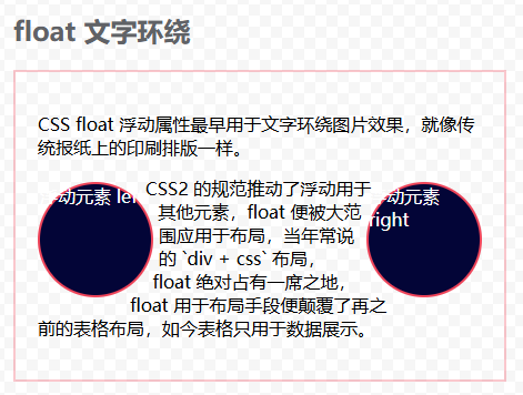

利用 shape-outside 属性,可实现各种几何图形的文字环绕效果:
<div class="box">  <p>CSS float 浮动属性最早用于文字环绕图片效果,就像传统报纸上的印刷排版一样。</p>  <div class="left">浮动元素 left</div>  <div class="right">浮动元素 right</div>  <p>CSS2 的规范推动了浮动用于其他元素,float 便被大范围应用于布局,当年常说的 `div + css` 布局,float 绝对占有一席之地,float 用于布局手段便颠覆了再之前的表格布局,如今表格只用于数据展示。</p></div><style>.box {    border: 2px solid rgba(255, 71, 87,0.3);  margin: 20px 0;  padding: 20px;  width: 400px;}.left,.right {  width: 80px;  height: 80px;  background-color: #000736;  color: #fff;  border: 2px solid #ff4757;  border-radius: 50%;  shape-outside: circle(50%); /* 定义圆形环绕区域 */}.left {  float: left;  margin: 10px 10px 10px 0;}.right {  float: right;  margin: 10px 0 10px 10px;}</style>以上代码定义了一个 circle 的圆形区域,文字将会围绕这个圆形区域显示,效果:

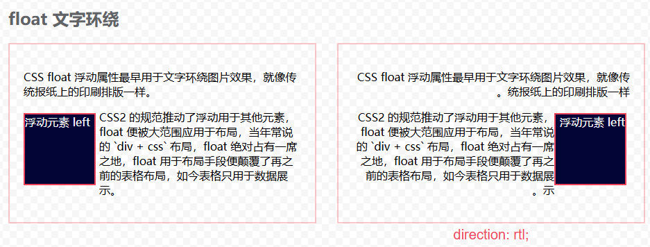

float 属性值除了常用的 left、right和none 外,2023 的规范还新增了 inline-start、inline-end 这俩兄弟,他们主要用于处理不同的书写方式,比如有些语言是从右往左的书写模式,float: inline-start; 就会浮动到语言书写开始的地方,看例子:
将 float: left 改成 float: inline-start; 再将 box 的书写方向改为 direction: rtl;,再看效果:
可以看到 inline-start 就是往文字开始的地方浮动,这个值对于不同的书写方向还是有用的。但需注意兼容性,毕竟 2023 年才新增的。
