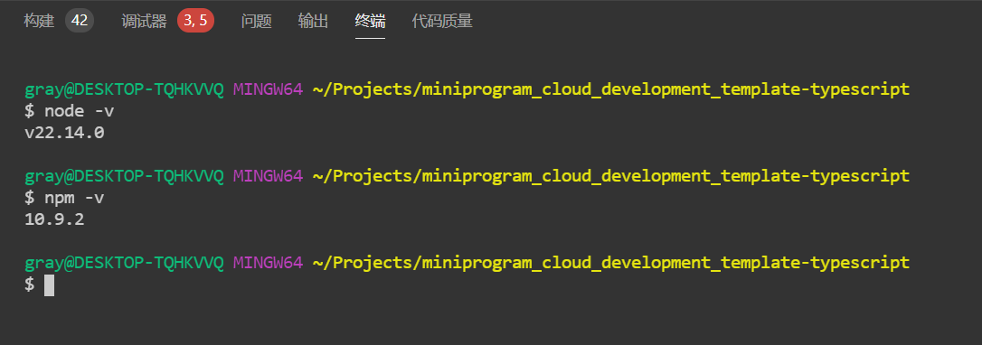

1. 检查本地 nodejs 环境

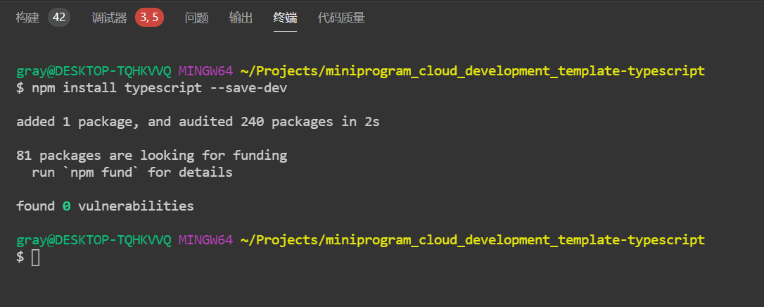

2. 安装 TypeScript npm install typescript --save-dev

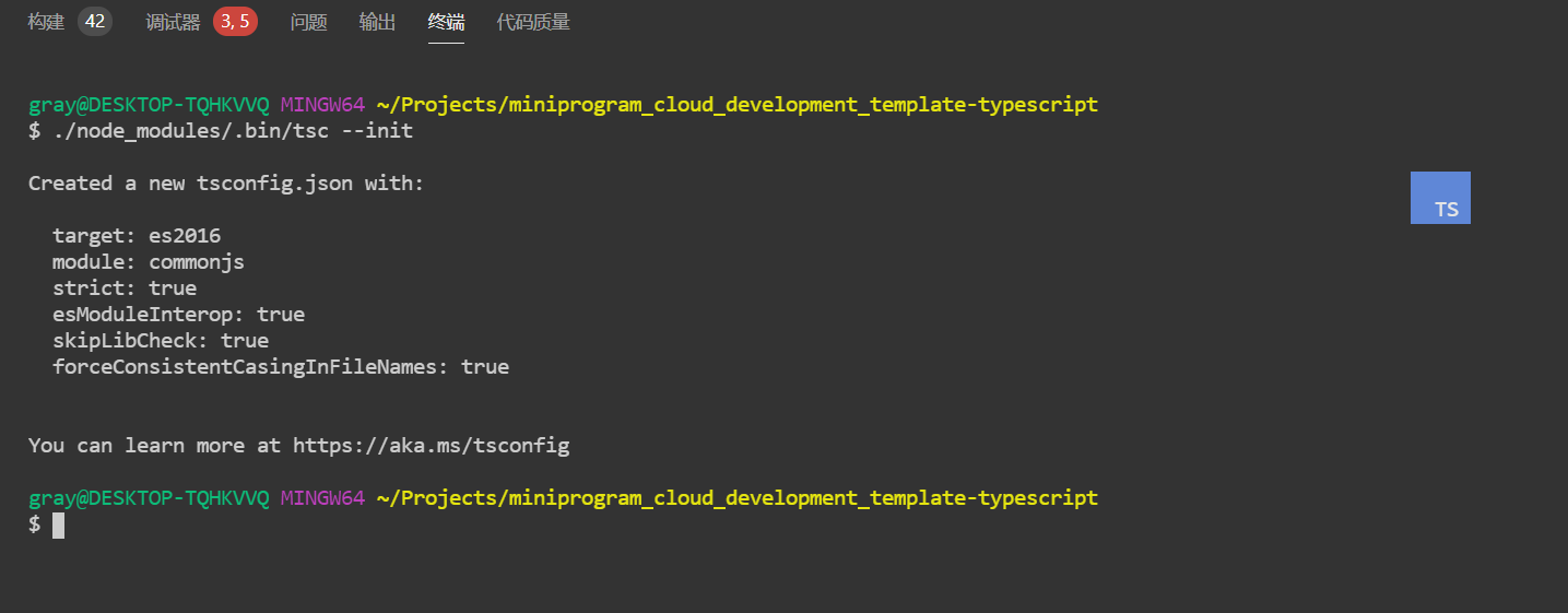

3. 初始化/配置 TypeScript
3.1 初始化 ./node_modules/.bin/tsc --init
3.2 修改tsconfig.json配置

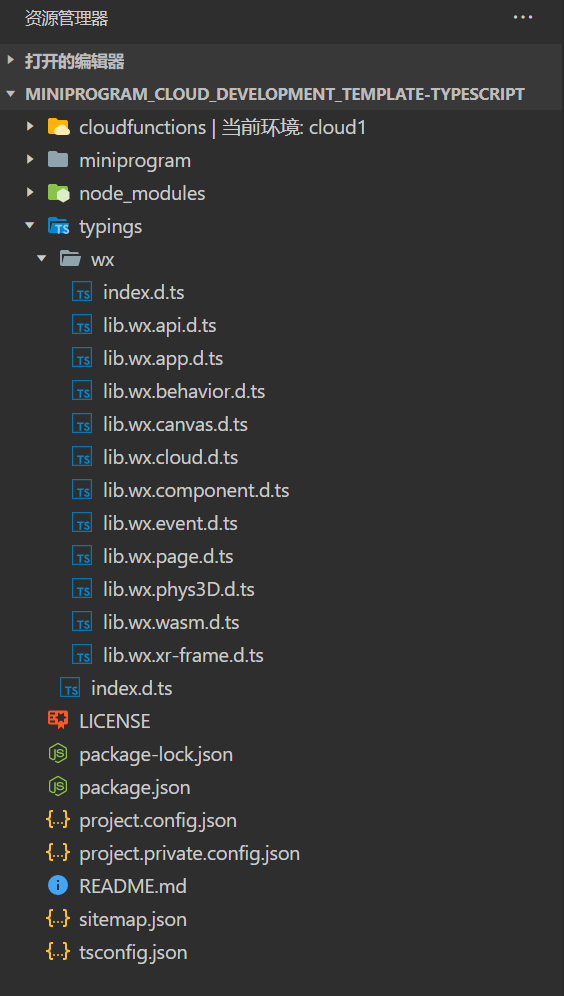

{  "compilerOptions": {    "target": "es2016",    "module": "commonjs",    "typeRoots": ["./typings"],    "esModuleInterop": true,    "strict": true,    "skipLibCheck": true  },  "include": ["./miniprogram/**/*.ts", "./cloudfunctions/**/*.ts"],  "exclude": ["node_modules"]}3.3 添加 TypeScript .d.ts 文件

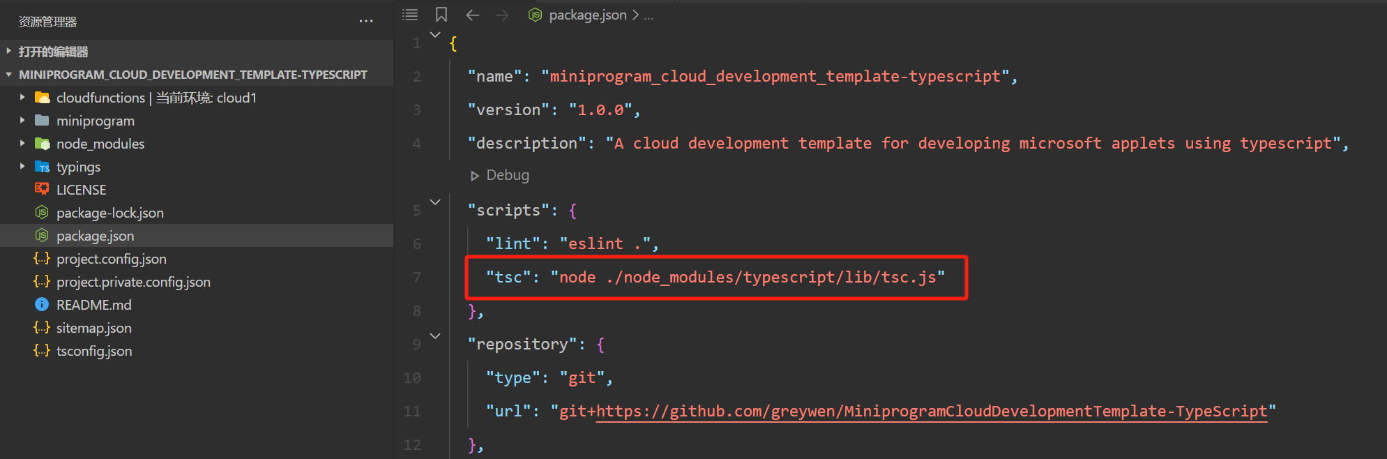

4. 配置编译命令
4.1 在package.json添加scripts命令
"tsc": "node ./node_modules/typescript/lib/tsc.js"

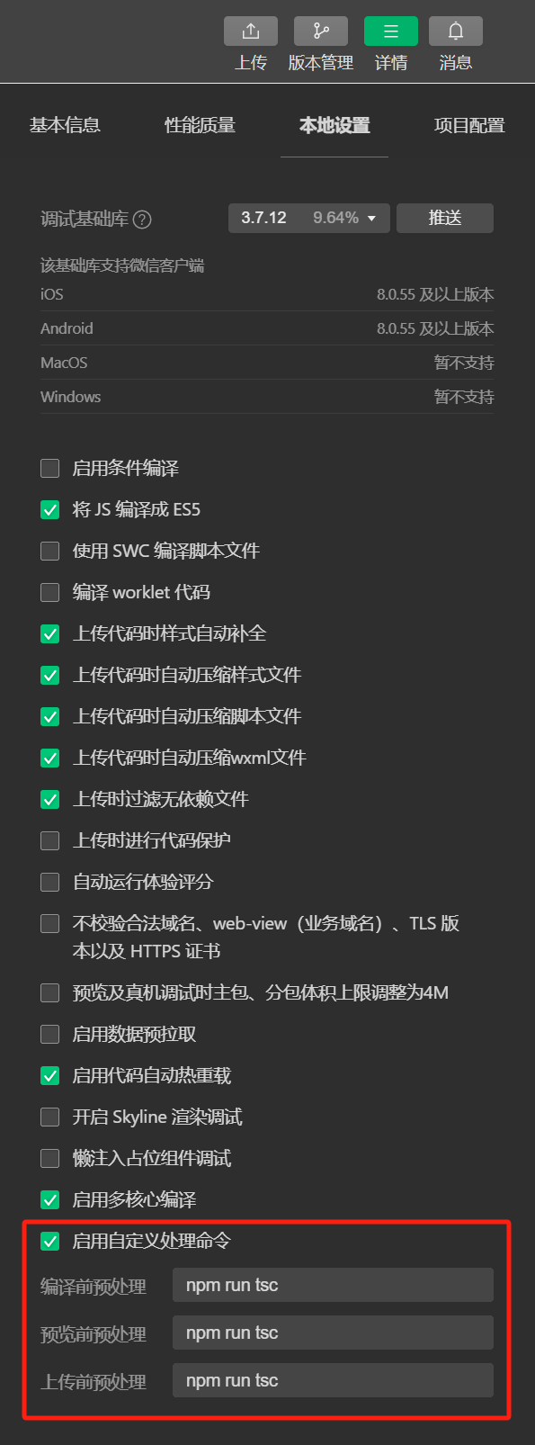

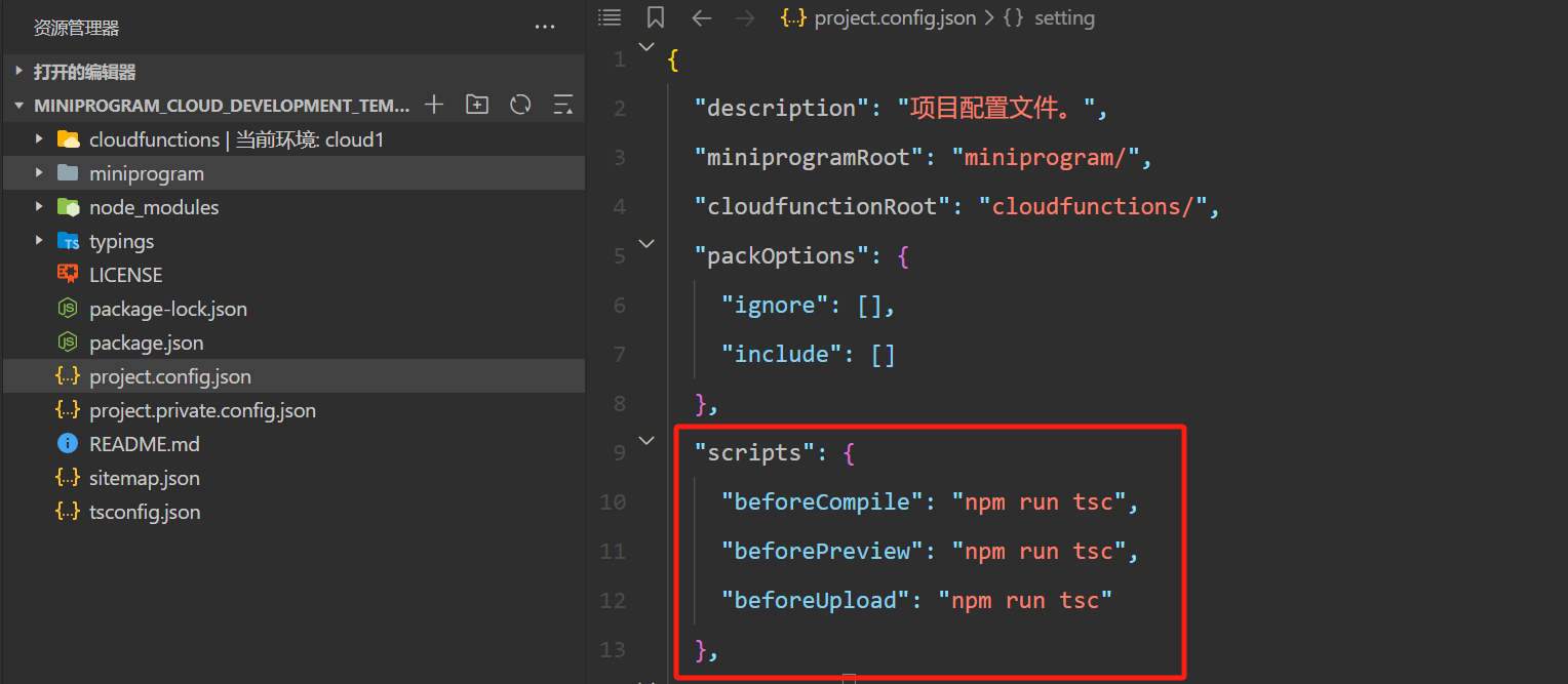

4.2 修改project.config.json,添加自定义处理命令
{  "scripts": {    "beforeCompile": "npm run tsc",    "beforePreview": "npm run tsc",    "beforeUpload": "npm run tsc"  }}
4.3 在“微信开发者工具”中启用自定义处理命令

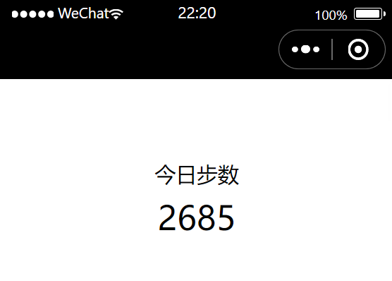

1. 调用微信云函数获取微信步数
// 小程序端,获取微信步数相关数据async getWxRunData(): Promise<WechatMiniprogram.GetWeRunDataSuccessCallbackResult> {  return new Promise((resolve, reject) => {    wx.getWeRunData({      success: resolve,      fail: reject    });  });}// 云函数 getOpenDataexport const main = async (event: { cloudID: string }) => {    const { cloudID } = event;    ...    // 通过云调用直接获取开放数据    const openData = await cloud.getOpenData({      list: [cloudID]    })    return {      errCode: 0,      errMsg: '获取成功',      data: openData.list[0].data    }    ...}2. 云函数调用数据库存储用户步数
