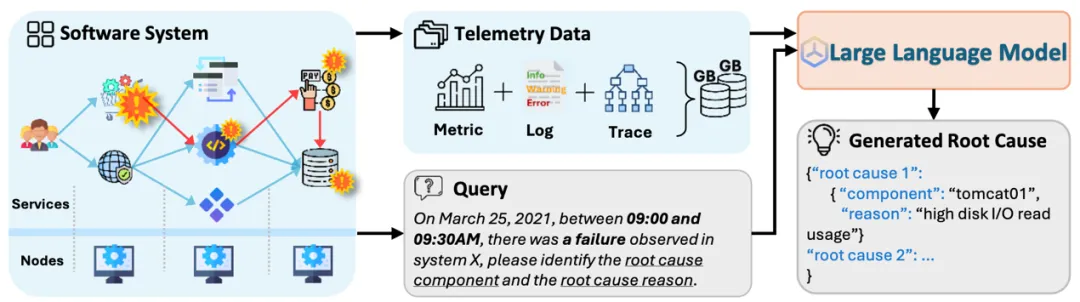

任务建模
OpenRCA 将基于 LLM 的根因分析任务定义为目标驱动的形式:模型或智能体将接收由自然语言组成的查询指令,执行不同目标的根因分析任务。根据查询指令,模型或智能体需要通过检索和分析当前系统中保存的运维可观测数据(包括指标、日志、调用链),从中推理并识别出三种根因的组成元素(故障时间、故障组件和故障原因)中的一个或多个元素,并最终以 JSON 结构输出。当输出中的所有元素与标签一致时,该样本被视为正例;否则,视为反例。OpenRCA 通过计算样本的平均预测正确率来评估方法的能力。

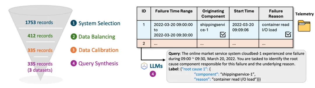

评估数据
为了确保所使用的软件故障记录和运维数据的质量,OpenRCA 将往年 AIOps 挑战赛系列中提供的大量来自企业系统的匿名运维数据集合作为数据源。为保障数据质量的可靠性,研究者进行了包括四个步骤在内的人工数据处理和标签对齐。具体来说,研究者排除了无法用于根因定位的系统观测数据,这些数据通常仅能用于粗粒度异常检测,而缺乏详细的故障记录,例如故障原因等信息。接着,研究者整理了这些系统的数据,对不同系统间的样本数量进行了均衡化处理,并标准化了不同系统数据的目录结构,以便于模型的检索。最重要的是,为保证问题的可解性,研究者手动验证了剩余数据中的故障是否可以通过相数据人工定位到故障根因。研究者去除了满足以下任一条件的数据记录:(1)无法数据中识别根因;(2)故障期间数据缺失;(3)从数据推断出的根因与标签不一致。最终,研究者根据不同的根因定位目标,使用 LLM 为每个故障案例生成了相应的查询指令,并将其对应的根因元素作为标签,构建了 335 个根因定位问题。

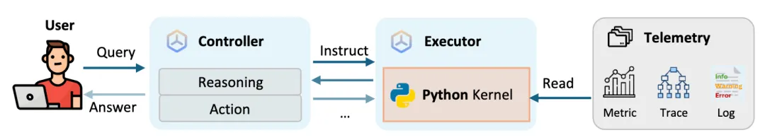

RCA-agent
尽管采样可缓解长上下文的问题,但运维数据中仍包含大量非自然语言(如 GUID、错误码等),LLM 处理此类信息的能力有限。为此,研究者设计了 RCA-agent,一个基于 Python 的代码生成与执行反馈的轻量 Agent 框架,允许模型使用数据检索和分析工具以提升模型对复杂数据的理解与操作能力。RCA-agent 由两部分组成:
  • Controller:负责决策与流程控制,引导模型完成异常检测 → 故障识别 → 根因定位的分析流程。每个步骤都会要求 Executor 完成单一原子化的任务,并根据返回结果来决策下一步。
  • Executor:根据控制器指令生成并执行 Python 代码,并返回结果。其包含 LLM 代码生成器与 Python 执行环境。所有代码与变量均缓存于内存中,直至整个任务完成。

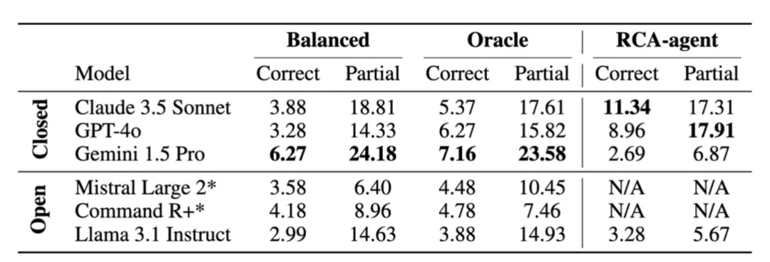

主要实验
为了评测当前大模型解决 OpenRCA 问题的能力,研究者挑选了六个至少具有 128k token 上下文长度的模型,如 Claude 3.5 sonnet, GPT-4o, Gemini 1.5 pro 等。结果显示:
  • 基于智能体的方法的能力上限比提示词方法更好。
  • 当前模型在解决 OpenRCA 问题上仍面临挑战。
表 1 基线方法的准确率对

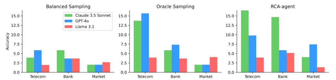

图 2 模型在各个系统上的准确率分布

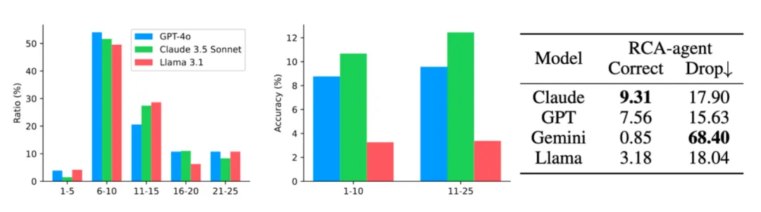

通过进一步分析,研究者观察到当前模型倾向于使用更短的交互(6-10 步)来解决问题。然而,交互次数更多的情况下,问题的正确率通常更高。其次,研究者发现模型的代码生成和代码纠错能力会大幅影响其在 RCA-agent 上的表现。在仅考虑那些执行轨迹中出现过代码运行失败情况的例子中,Claude 3.5 sonnet 的正确率仅下降了 17.9% (11.34->9.31)。而 Gemini 1.5 pro 则下降了 68.4% (2.69->0.85)。这些发现可能的启发是,在以基于代码执行的智能体方法解决 OpenRCA 问题时,需尽可能使用代码能力更强的模型进行更长链条的交互和思考。
图 3:交互链条长度的分布;图 4:正确率随交互链条长度的分布;表 2:模型代码执行有错时的正确率
