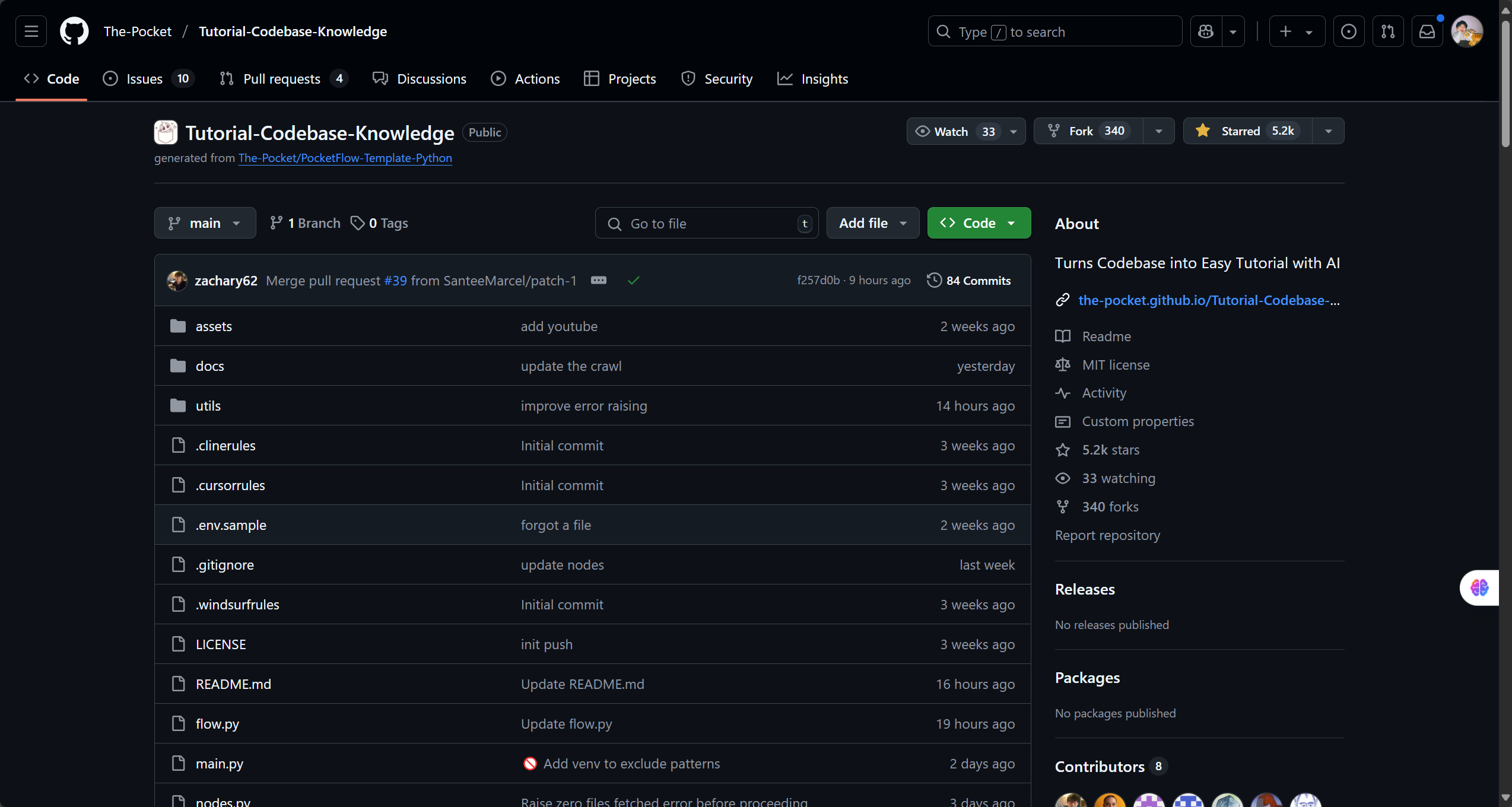

昨天在GitHub上偶然刷到了一个项目,说是基于代码仓库直接就能生成教程文档,我抱着试一试的心态去尝试了一下,结果确实被惊艳到了,今天就来分享给大家,我也会带大家实践一下。
这个项目叫Tutorial-Codebase-Knowledge。
GitHub地址:https://github.com/The-Pocket/Tutorial-Codebase-Knowledge
Tutorial-Codebase-Knowledge介绍
这是一个 Pocket Flow 的教程项目,一个仅100行代码的LLM框架。它爬取 GitHub 仓库,并从代码中构建知识库。它分析整个代码库以识别核心抽象及其交互方式,并将复杂的代码转化为带有清晰可视化内容的初学者友好教程。

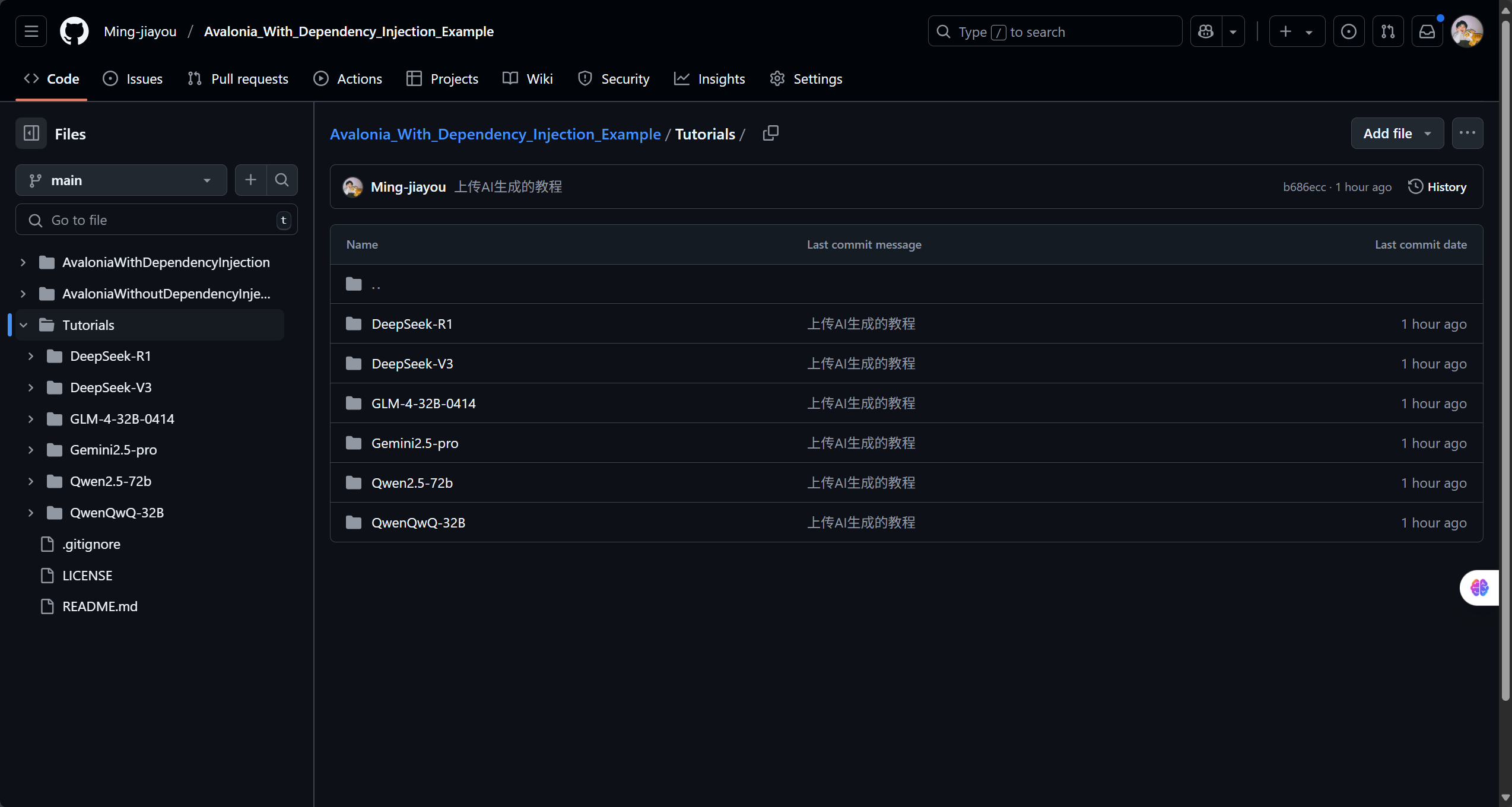

以自己的一个教程仓库为例,我使用了不同的模型创建教程,把生成的教程我上传到GitHub了。
地址:https://github.com/Ming-jiayou/Avalonia_With_Dependency_Injection_Example/tree/main/Tutorials
在我使用的模型中,我觉得效果最好的是gemini-2.5-pro-exp-03-25。
感兴趣的朋友可以自己看看对比一下。

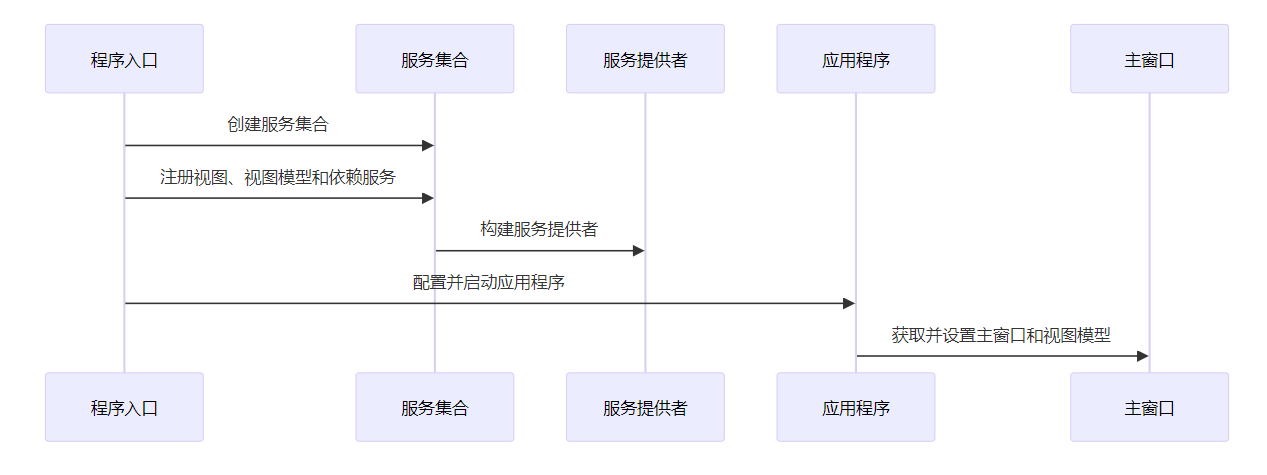

序列图
sequenceDiagram    participant 程序入口    participant 服务集合    participant 服务提供者    participant 应用程序    participant 主窗口    程序入口->>服务集合: 创建服务集合    程序入口->>服务集合: 注册视图、视图模型和其他服务    服务集合->>服务提供者: 构建服务提供者    程序入口->>应用程序: 配置并启动应用程序    应用程序->>主窗口: 设置主窗口和视图模型
