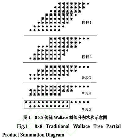

乘法运算大致可分为三个阶段:1)使用AND门
阵列生成部分积;2)对部分积进行累加求和;3)对
最终阶段的部分积求和[22][23][24]。
传统Wallace树[25]通过部分积分组求和的方式
进行运算,在部分积求和的每个阶段,每三行分为一
组,所有部分积分组后仍有一行或两行剩余,则对剩
余的部分不进行处理而是直接传递到下一阶段。前期
所有的阶段都重复这一过程,直至部分积只有两行,
最后使用传统的加法器对这两行进行求和[26]。在部
分积求和过程中对分组的处理是使用全加器或半加
器进行求和,从而减少部分积的行数和其中的元素
数。图1以8×8乘法器为例,说明了使用传统Wallace
算法实现的乘法器中部分积求和的过程。

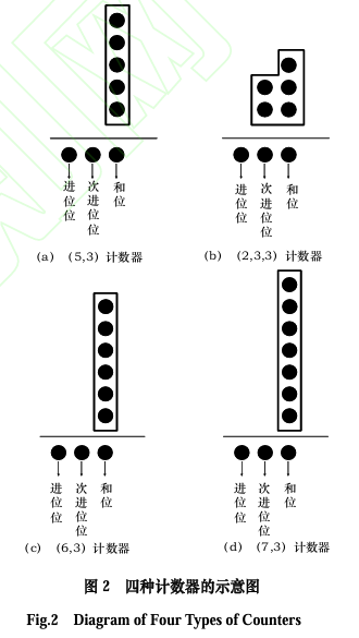

加法器能够产生次进位(也称为低位进位或传递进位)的原因在于其设计和工作原理。让我们详细解释这一点:
1.加法器的基本工作原理
加法器是数字电路中的基本组件,用于执行二进制加法。它通过组合逻辑电路计算两个二进制数的和以及可能的进位。
  • 全加器(Full Adder):全加器是加法器的基本单元,用于计算三个输入位(两个加数位和一个来自低位的进位)的和。它有两个输出:
    • 和(Sum):表示当前位的加法结果。
    • 进位输出(Carry Out):表示向高位的进位。
全加器的逻辑表达式为:
[ \text{Sum} = A \oplus B \oplus C_{\text{in}} ]
[ C_{\text{out}} = (A \land B) \lor (A \land C_{\text{in}}) \lor (B \land C_{\text{in}}) ]
其中:
  • (A) 和 (B) 是当前位的两个加数。
  • (C_{\text{in}}) 是来自低位的进位输入。
  • (C_{\text{out}}) 是向高位的进位输出。
2.次进位的产生
在多个全加器级联组成多位加法器时,每个全加器的进位输出 (C_{\text{out}}) 会传递给下一个高位全加器的进位输入 (C_{\text{in}})。这个传递的进位信号就是次进位。
  • 次进位的定义:次进位是指从低位全加器传递到当前全加器的进位信号。它表示低位的加法操作是否产生了需要传递到当前位的进位。
  • 次进位的作用:次进位用于控制当前全加器的进位输出计算。只有当次进位有效时,当前全加器才会考虑来自低位的进位输入。
3.次进位在加法器中的传递
在多位加法器中,次进位从最低位开始逐位传递到高位。例如,在一个4位加法器中:
  • 第一位全加器的进位输入 (C_{\text{in}}) 来自外部(通常为0或1)。
  • 第一位全加器的进位输出 (C_{\text{out}}) 成为第二位全加器的进位输入 (C_{\text{in}})。
  • 第二位全加器的进位输出 (C_{\text{out}}) 成为第三位全加器的进位输入 (C_{\text{in}})。
  • 依此类推,直到最高位。
4.次进位与进位的关系
  • 进位输入((C_{\text{in}})):是当前全加器从低位接收到的进位信号,即次进位。
  • 进位输出((C_{\text{out}})):是当前全加器计算出的进位信号,将传递给高位全加器。
通过次进位的传递,加法器能够正确地处理多位数的加法运算,并确保每一位的加法结果和进位输出正确。
总结
加法器能够产生次进位的原因在于其内部的全加器结构和进位传递机制。每个全加器根据输入的加数位和来自低位的次进位计算当前位的和以及进位输出。次进位的传递使得多位加法器能够正确地处理多位数的加法运算。
