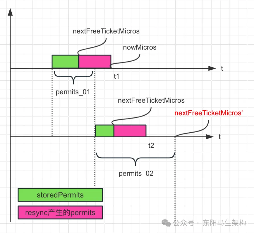

SmoothBursty和SmoothWarmingUp这两种限流器都使用了预支令牌的思路来实现,就是当前线程获取令牌的代价(阻塞时间)需要由下一个线程来支付。这样可以减少线程阻塞的概率,因为下一个请求不确定什么时候才来。如果下一个请求很久才来,那么这段时间产生的新令牌已满足下一个线程的需求,这样就不用阻塞了。
一.SmoothBursty的初始化
RateLimiter不保存上一次请求的时间,但是它保存下一次请求期望到达的时间。如果下一个请求的预期到达时间实际上已经过去了,并且假设下次请求期望到达的时间点是past,现在的时间点是now。那么now - past的这段时间表示RateLimiter没有被使用,所以在这段空闲的时间内RateLimiter就会增加storedPermits的数量。
