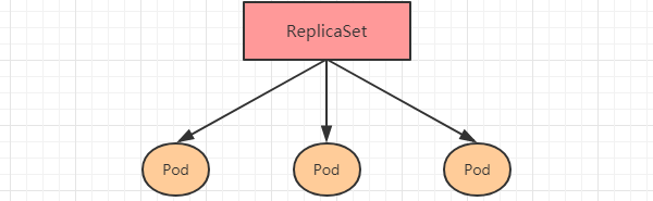

ReplicaSet(RS)
ReplicaSet的主要作用是保证一定数量的pod正常运行,它会持续监听这些Pod的运行状态,一旦Pod发生故障,就会重启或重建。同时它还支持对pod数量的扩缩容和镜像版本的升降级。

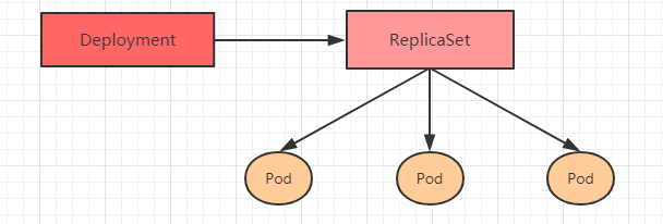

为了更好的解决服务编排的问题,kubernetes在V1.2版本开始,引入了Deployment控制器。值得一提的是,这种控制器并不直接管理pod,而是通过管理ReplicaSet来简介管理Pod,即:Deployment管理ReplicaSet,ReplicaSet管理Pod。所以Deployment比ReplicaSet功能更加强大。
Deployment主要功能有下面几个:
  • 支持ReplicaSet的所有功能
  • 支持发布的停止、继续
  • 支持滚动升级和回滚版本

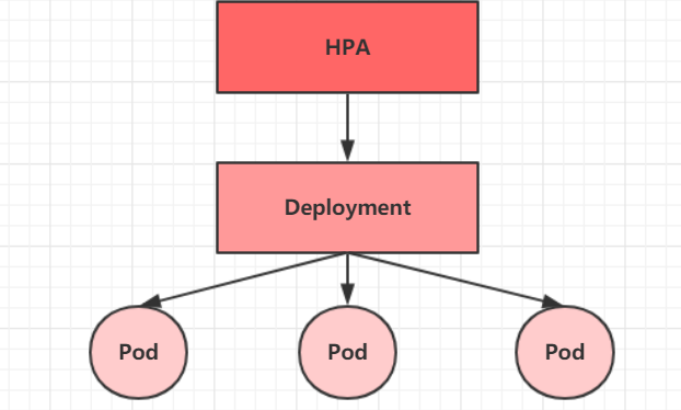

在前面,已经可以实现通过手工执行kubectl scale命令实现Pod扩容或缩容,但是这显然不符合Kubernetes的定位目标--自动化、智能化。 Kubernetes期望可以实现通过监测Pod的使用情况,实现pod数量的自动调整,于是就产生了Horizontal Pod Autoscaler(HPA)这种控制器。
HPA可以获取每个Pod利用率,然后和HPA中定义的指标进行对比,同时计算出需要伸缩的具体值,最后实现Pod的数量的调整。其实HPA与之前的Deployment一样,也属于一种Kubernetes资源对象,它通过追踪分析RC控制的所有目标Pod的负载变化情况,来确定是否需要针对性地调整目标Pod的副本数,这是HPA的实现原理。

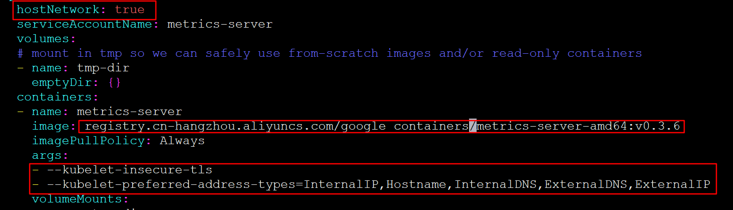

1 安装metrics-server
metrics-server可以用来收集集群中的资源使用情况
# 安装git[root@k8s-master01 ~]# yum install git -y# 获取metrics-server, 注意使用的版本[root@k8s-master01 ~]# git clone -b v0.3.6 https://github.com/kubernetes-incubator/metrics-server# 修改deployment, 注意修改的是镜像和初始化参数[root@k8s-master01 ~]# cd /root/metrics-server/deploy/1.8+/[root@k8s-master01 1.8+]# vim metrics-server-deployment.yaml按图中添加下面选项hostNetwork: trueimage: registry.cn-hangzhou.aliyuncs.com/google_containers/metrics-server-amd64:v0.3.6args:- --kubelet-insecure-tls- --kubelet-preferred-address-types=InternalIP,Hostname,InternalDNS,ExternalDNS,ExternalIP
# 安装metrics-server[root@k8s-master01 1.8+]# kubectl apply -f ./# 查看pod运行情况[root@k8s-master01 1.8+]# kubectl get pod -n kube-systemmetrics-server-6b976979db-2xwbj   1/1     Running   0          90s# 使用kubectl top node 查看资源使用情况[root@k8s-master01 1.8+]# kubectl top nodeNAME           CPU(cores)   CPU%   MEMORY(bytes)   MEMORY%k8s-master01   289m         14%    1582Mi          54%       k8s-node01     81m          4%     1195Mi          40%       k8s-node02     72m          3%     1211Mi          41%  [root@k8s-master01 1.8+]# kubectl top pod -n kube-systemNAME                              CPU(cores)   MEMORY(bytes)coredns-6955765f44-7ptsb          3m           9Micoredns-6955765f44-vcwr5          3m           8Mietcd-master                       14m          145Mi...# 至此,metrics-server安装完成2 准备deployment和servie

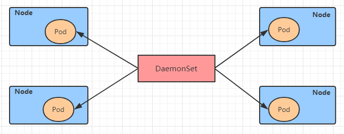

DaemonSet类型的控制器可以保证在集群中的每一台(或指定)节点上都运行一个副本。一般适用于日志收集、节点监控等场景。也就是说,如果一个Pod提供的功能是节点级别的(每个节点都需要且只需要一个),那么这类Pod就适合使用DaemonSet类型的控制器创建。
DaemonSet控制器的特点:
  • 每当向集群中添加一个节点时,指定的 Pod 副本也将添加到该节点上
  • 当节点从集群中移除时,Pod 也就被垃圾回收了

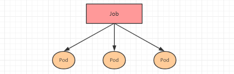

Job,主要用于负责批量处理(一次要处理指定数量任务)短暂的一次性(每个任务仅运行一次就结束)任务。Job特点如下:
  • 当Job创建的pod执行成功结束时,Job将记录成功结束的pod数量
  • 当成功结束的pod达到指定的数量时,Job将完成执行

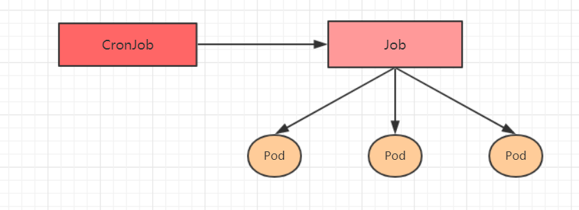

CronJob控制器以Job控制器资源为其管控对象,并借助它管理pod资源对象,Job控制器定义的作业任务在其控制器资源创建之后便会立即执行,但CronJob可以以类似于Linux操作系统的周期性任务作业计划的方式控制其运行时间点重复运行的方式。也就是说,CronJob可以在特定的时间点(反复的)去运行job任务
