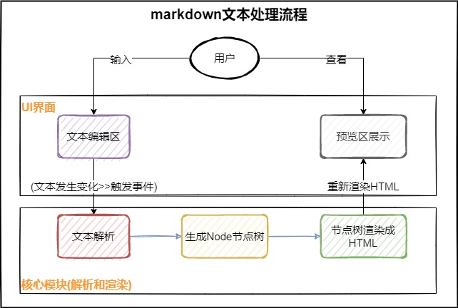

YtyMark-java 项目,从用户输入到用户查看到实时渲染结果的全过程
  • 监听文本区域内容是否发生变化
  • 解析和渲染:“原始文本的块裁剪”→“块级元素解析” → “行内元素解析” → “渲染” 四大阶段
  • 将渲染结果重新刷新展示出来

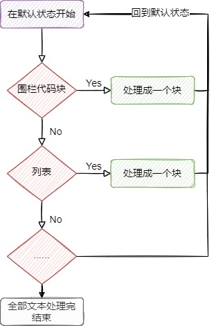

此阶段为“块级元素预处理”阶段,将普通文本按照块级元素进行裁剪。
状态模式
主要设计模式为状态模式
在“块级元素预处理”阶段,根据当前处理状态(如普通文本、列表、引用块等)动态切换处理逻辑,将不同类型的文本裁剪成块级元素,避免了大量的条件分支。
通过状态模式实现类似状态机的机制,当状态(语法)匹配时,自动流转到专门处理这个语法的程序,处理完之后分割成一个“块”(这个块就是一个块元素),再回到默认状态,然后继续处理后续的文本。具体代码位于:org.ytymark.parser.block.state包。

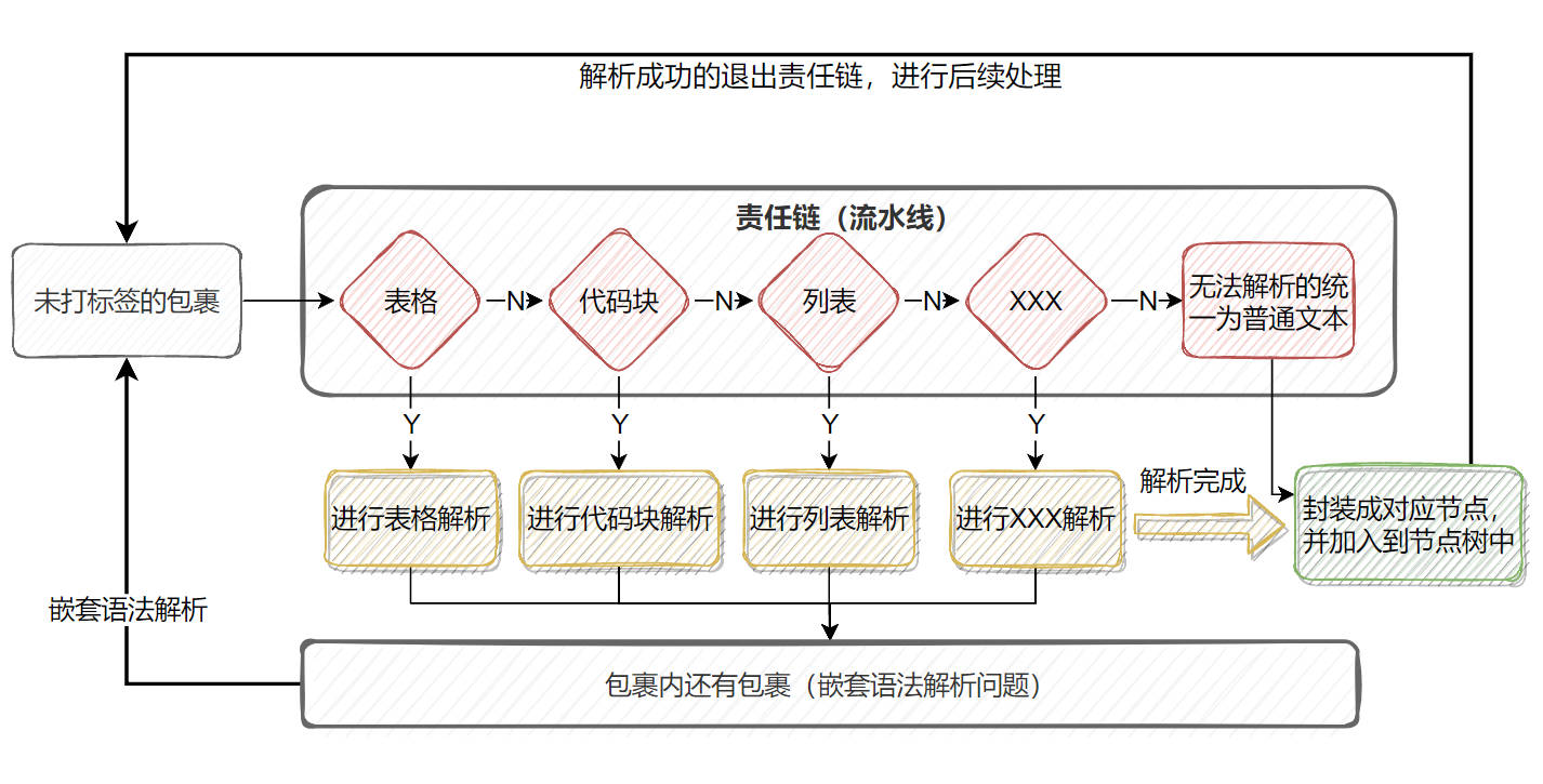

责任链模式
构建一条解析“流水线”,不同的责任对象按优先级依次尝试处理当前文本块或嵌套结构,直到有对象成功解析为止,极大提升了解析流程的灵活性。

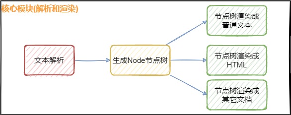

将解析结果组织成一棵 AST(抽象语法树)块级元素节点树,节点既可作为叶子,也可包含子节点,这个阶段标题、段落和水平分割线只能是叶子节点,统一对外提供相同的接口,便于树形结构的构建与遍历。
整个处理流程,如图:

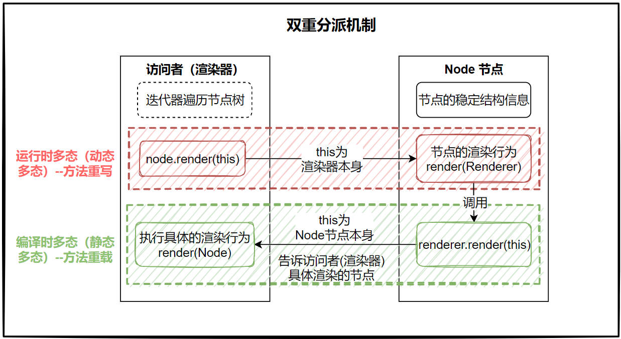

访问者模式
将节点数据结构与渲染行为分离,在块级和行级元素解析和渲染时,访问者对象负责执行相应操作,以解决嵌套调用的复杂性并提高扩展性。在渲染的过程中,组合模式+迭代器模式起到非常关键的作用,在渲染阶段,使用迭代器完成兄弟节点的遍历(广度遍历),再结合递归完成子节点遍历(深度遍历),完成节点树的渲染操作。

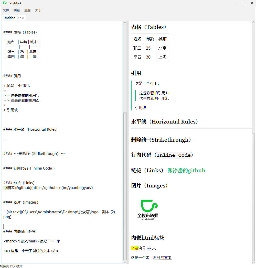

📸8. 界面截图预览
白天模式的截图:
夜间模式的截图:
