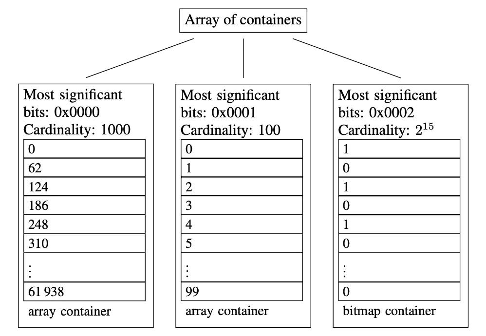

RoaringBitmap的核心思想就是,将32位无符号整数按照高16位分桶,即最多可能有 2^16=65536 个桶,高16位的值作为其桶的索引,每个桶对应一个容器container。存储数据时,按照数据的高16位找到container(找不到就会新建一个),再将低16位放入container中。也就是说,Roaring将Bitmap从一层的连续存储,转换为一个二级的存储结构
图中示例(这只是例子):
  • 高16位为0000H的container,存储有前1000个62的倍数。
  • 高16位为0001H的container,存储有[2^16, 2^16+100)区间内的100个数。
  • 高16位为0002H的container,存储有[2×2^16, 3×2^16)区间内的所有偶数,共215个。

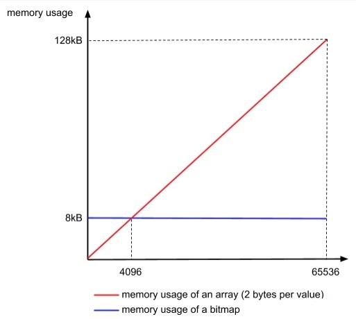

那么这里为什么阈值选择的是4096呢?
论文中提到,由于container中只需要存储低16位的数,那么数组存储的时候是使用2字节即16 bit的short类型存储的,那么数组中存一个数字就是2字节,存4096个数字就是 8KB
而当需要存储的数字大于4096个数后,可以使用2^16 bit 的位图来存储,2^16 bit 的位图的存储空间恒等于8KB,有某一个数字,就把那个位置为1,没有就置为0
如下图所示,显然当元素个数小于4096时,占用空间就是 元素个数 * 2B < 8KB;当元素个数大于4096时,占用空间就是8KB
