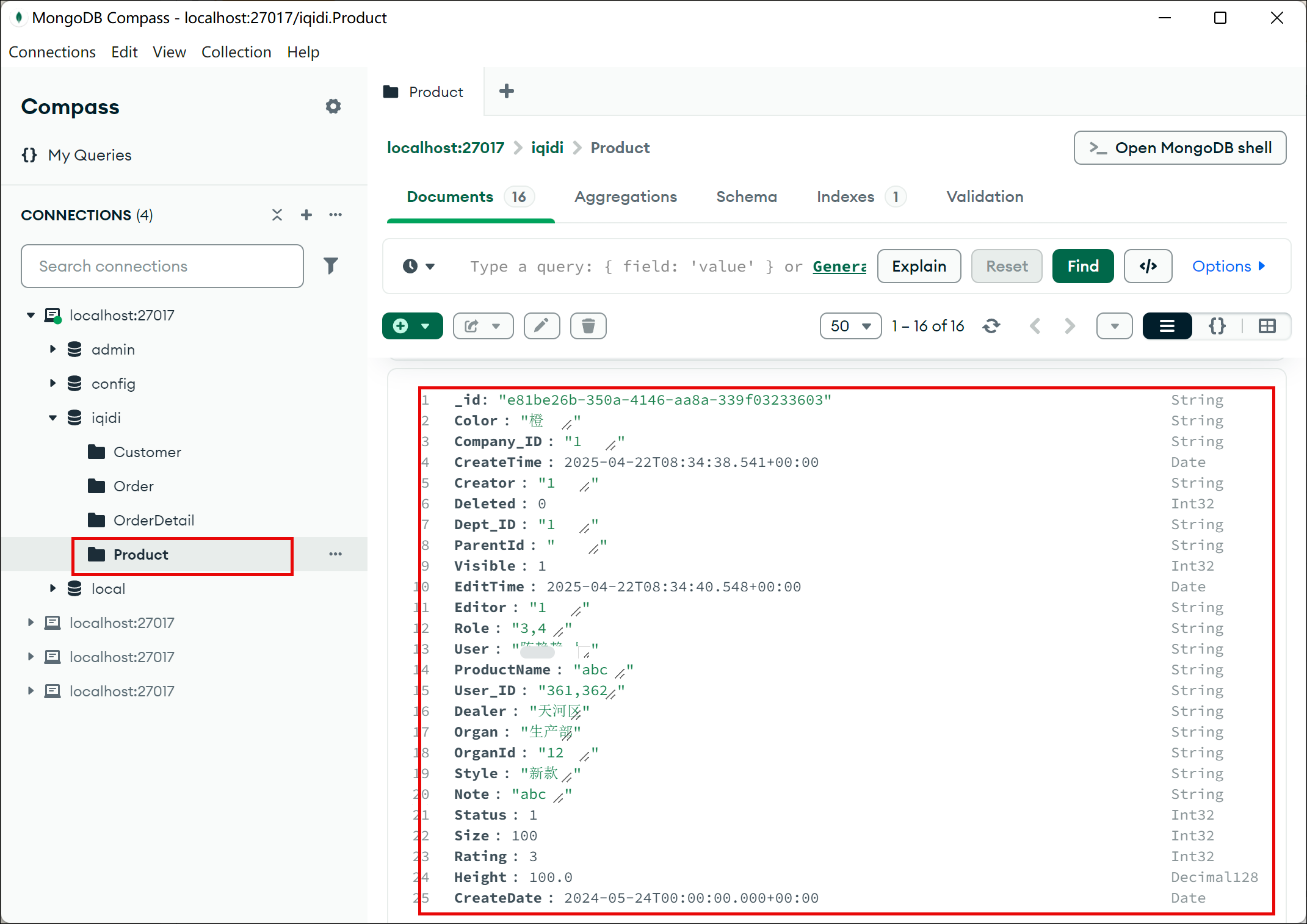

安装完成后,可以使用管理工具进行MongoDB数据库的连接和创建,如下所示可以根据不同的需要创建不同的集合。

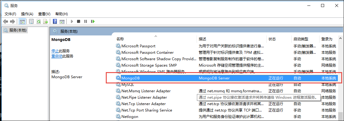

我们安装MongoDB数据库后,它是驻留在Window的服务里面,创建服务并顺利启动成功后,然后就可以在系统的服务列表里查看到了,我们确认把它设置为自动启动的Windows服务即可。

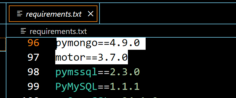

使用前,我们需要再我们FastAPI项目中安装MongoDB和Motor的依赖模块。就是pymonogo和motor
我的requirement.txt文件中包含下面两个
 我们如果没有初始化安装,通过pip进行安装即可。
pip install pymongo motor

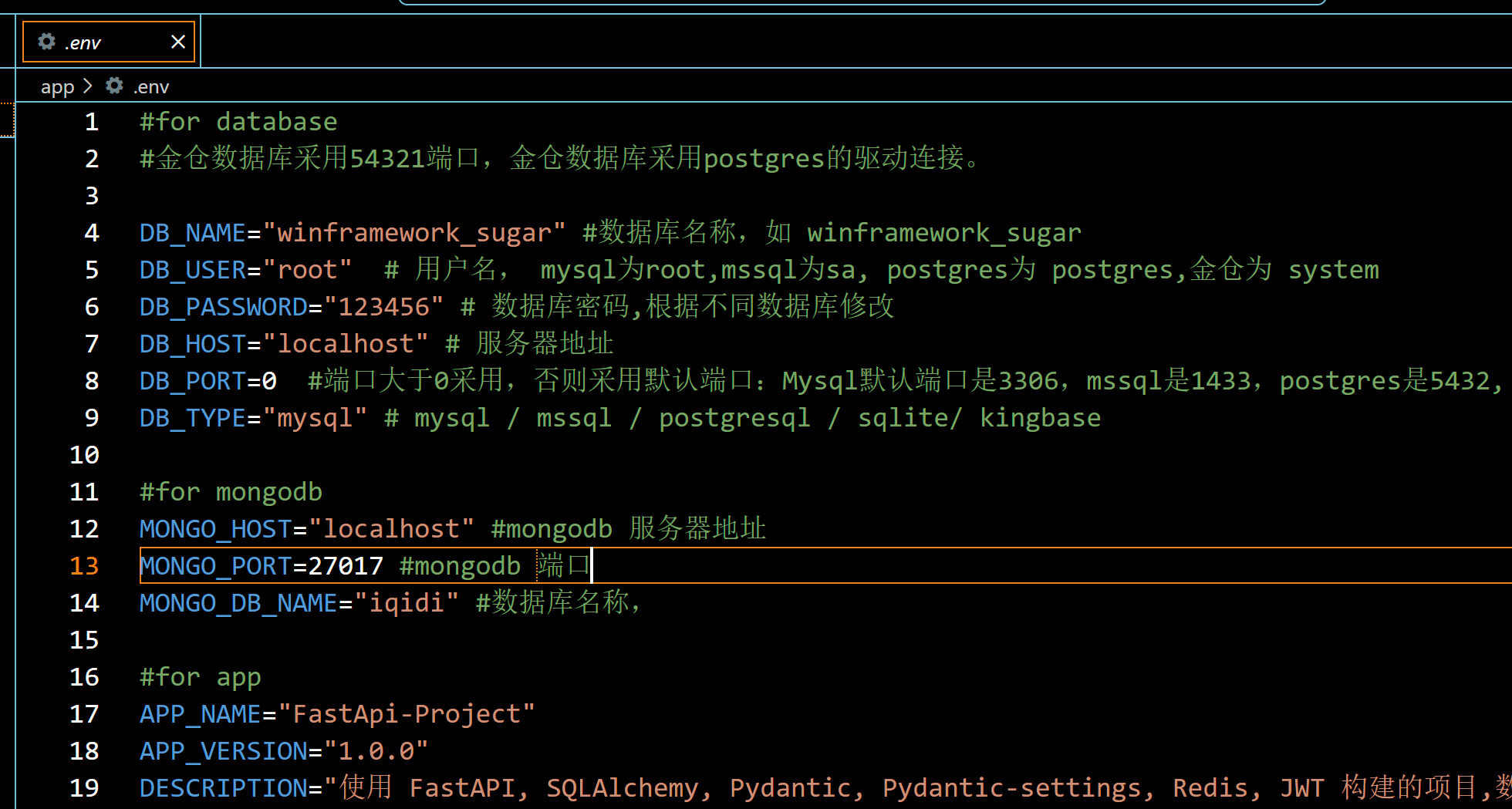

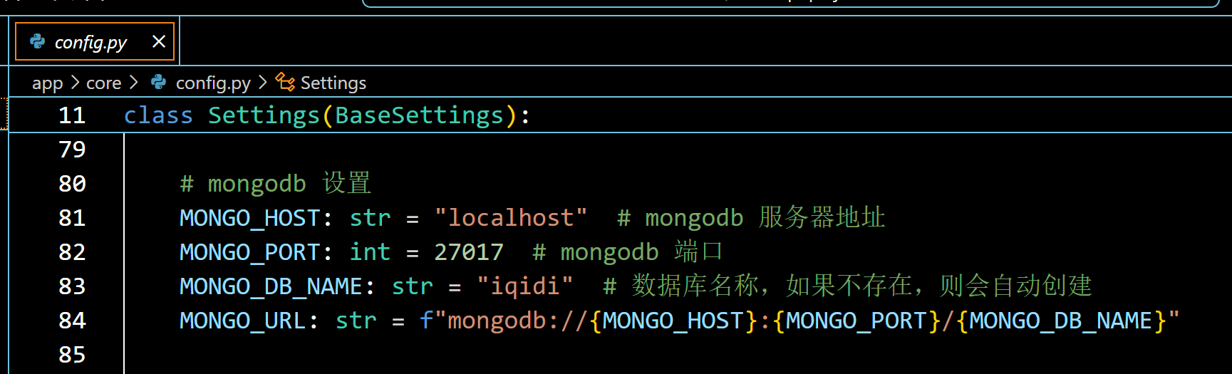

之前随笔《Python 开发环境的准备以及一些常用类库模块的安装》介绍过我们的FastAPI配置信息,存储在.env文件中的,在FastAPI项目启动的时候,根据需要进行读取加载到对象里面。
如对于配置信息的处理,我们还可以引入 python-dotenv 和  pydantic_settings 来统一管理配置参数。我们的项目.env文件部分配置如下。
 最后我们通过pydantic_settings的配置处理,获得相关的配置对象信息,如下。
其中的MONGO_URL 就是我们具体使用的MogoDB数据库连接信息了。

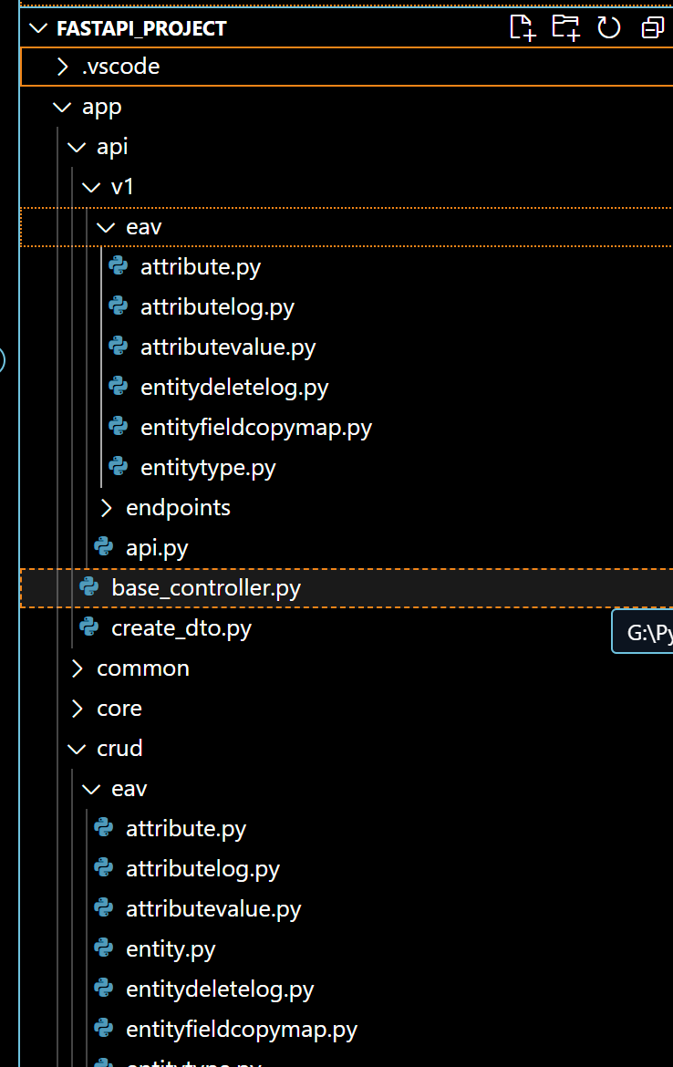

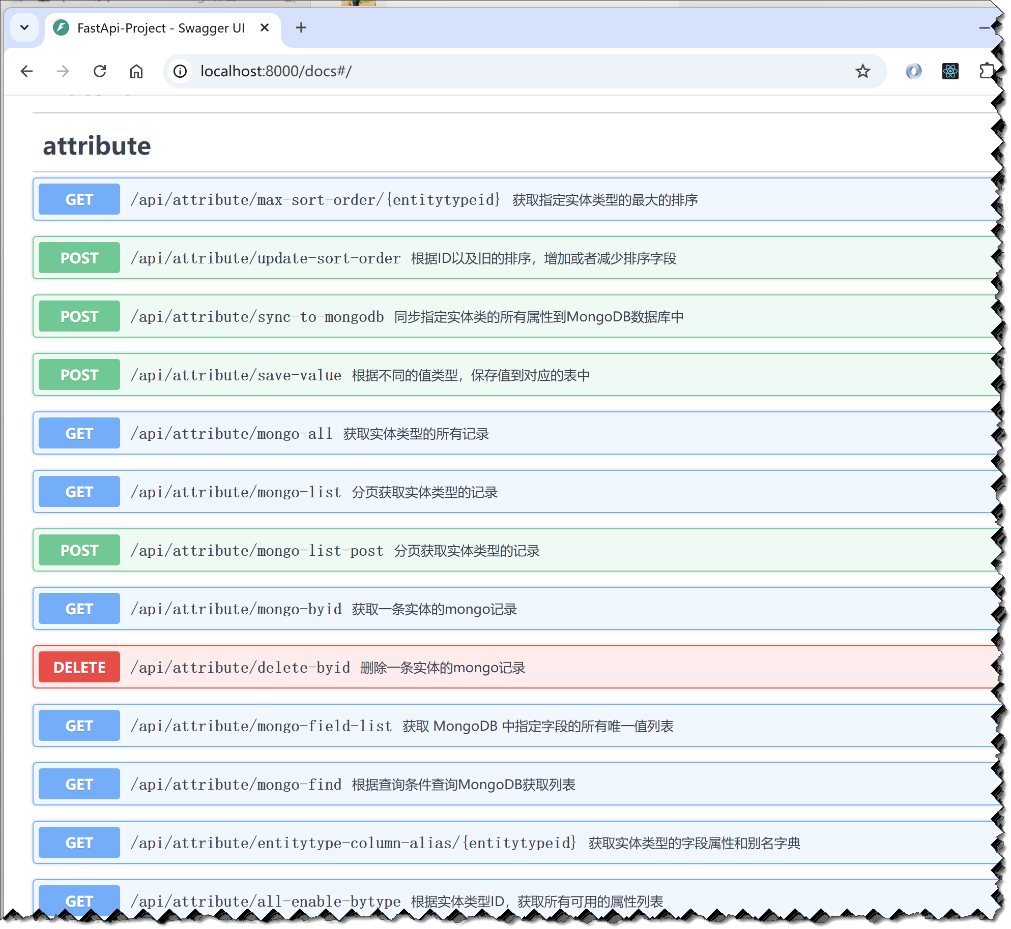

最后通过类似的处理,结合数据库操作和MongoDB数据库操作,我们把EAV的接口服务迁移到了Python中FastAPI项目中了。

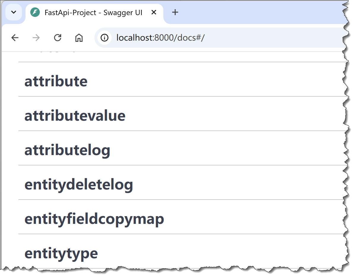

最后完成的FastAPI项目的EAV相关接口如下所示。
折叠相关模块显示如下所示。

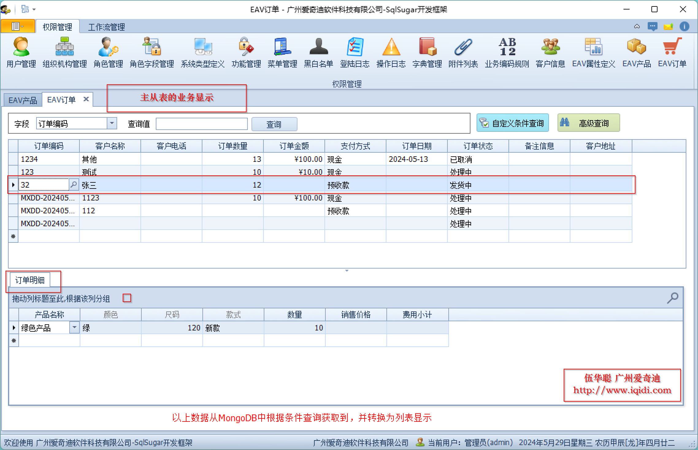

 最后切换到Winform项目上,调整接入的Web API数据源,同样获得一样的界面效果即可。
产品数据表。
订单数据表
