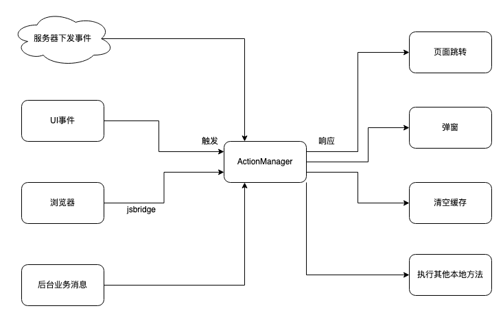

五、动态化能力 Action 的设计
Action 本质是一个全局的系统回调,主要用于预埋的一系列操作,例如:弹窗、上传日志、清理缓存。
与 Android 系统自带的广播通知类似,你可以在任何地方声明动作与处理方式。并且所有 Action 都是可以被跟踪的,只要你愿意,可以在日志中将所有的动作调用栈输出,以方便调试使用,这样在一定程度上可以解决观察者模式带来的通病:无法追踪 Observable 的问题
5.1 Action 使用
声明一个 Action:
// action建议遵循一定的格式const readonly ACTION = "therouter://action/xxx"// action既可以放在ServiceProvider里面,也可以单独放在任意类中,但不能是top-level函数,这一点与Android不同// action函数允许有返回值,可以做耗时操作// 多次添加重复action,每个action的方法都会执行,但最终只会返回优先级最高的方法的返回值@Action({ action: ACTION })public test(par: string): string {    return "返回入参:" + par;}
执行一个 Action:
// action建议遵循一定的格式const val ACTION = "therouter://action/xxx"// 如果执行了一个没有被声明的Action,则不会有任何动作// 这里的"hello"字符串,是根据action定义时有一个入参,所以调用时需要传入这个参数TheRouter.action<string>(ACTION, "hello").then((str) => {    this.text = str;})

5.2 客户端动态响应使用场景
如果仅客户端使用,常用的场景可能是:当用户执行某些操作(打开某个页面、H5点击某个按钮、动态页面配置的点击事件)时,将会自动触发,执行预埋的 Action 逻辑。
如果与服务端链路打通,这个能力其实是需要整个公司的配合,比如有一套类似智慧大脑的方案,可以基于客户端过去的一些埋点数据,智能推断出用户下一步要做的事情,然后通过长连接直接向客户端下发指令做某些事情。那么通过客户端预埋的页面跳转、弹窗、清缓存、退出登录等等操作,就可以通过服务端指令进行操作,则就是一套完整的动态化方案。
