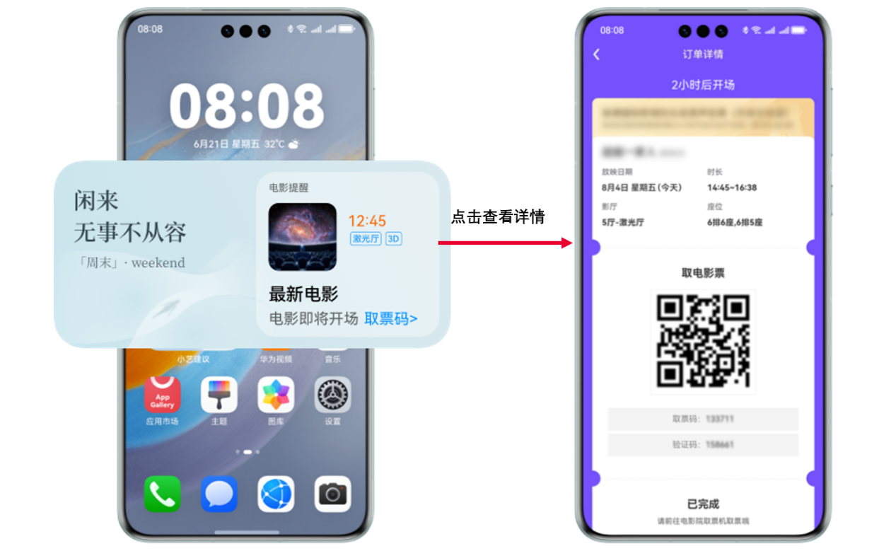

电影开场提醒为例,用户在应用/元服务中购买了电影票,在电影开场前半小时(具体生效时间将根据具体垂域的情况和用户最佳体验确定),用户可在小艺建议入口看到电影取票提醒的卡片,点击卡片可跳转到应用/元服务的订单详情页,用户可在该页面完成电影取票。

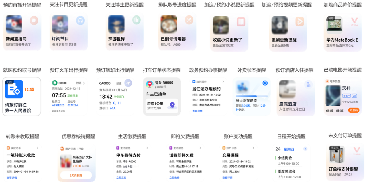

意图框架将提供系统标准的事件模板卡片,无需开发者开发,开发者只需按照具体垂域事件的意图Schema将事件推送至智慧分发平台服务器即可。各垂域事件卡片样式的示例如下:

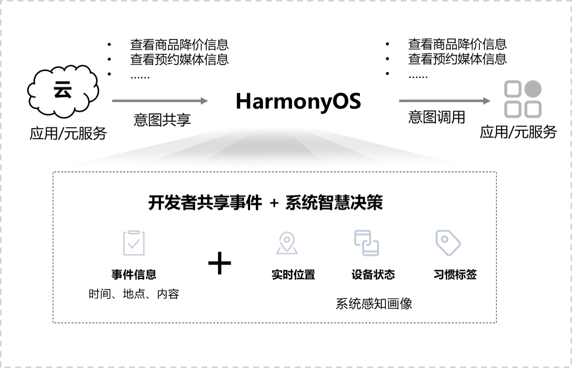

当开发者有事件想要通知到用户时,可通过应用/元服务的云侧服务器向智慧分发平台推送事件内容(意图共享)。系统通过智慧决策判断事件发生的条件,在满足条件时,向用户推荐事件提醒卡片,当用户点击卡片后,可跳转到应用/元服务的详情页查看事件详情(意图调用)。

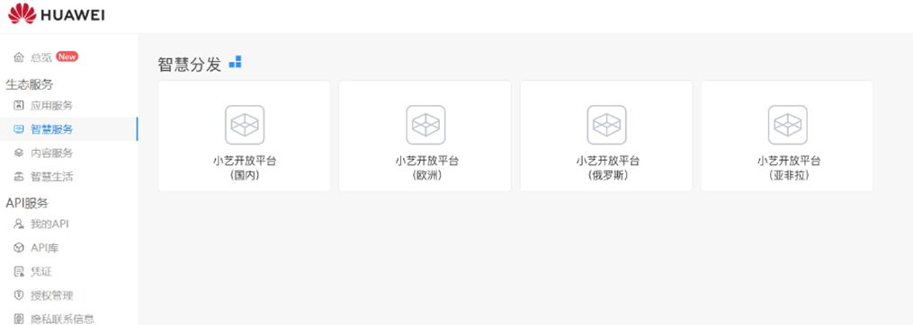

2.在AppGallery Connect上架后,通过华为开发者联盟>管理中心>智慧服务>小艺开放平台>进入小艺开放平台。

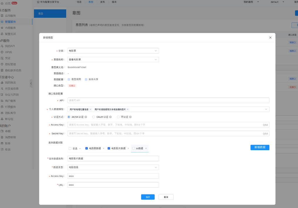

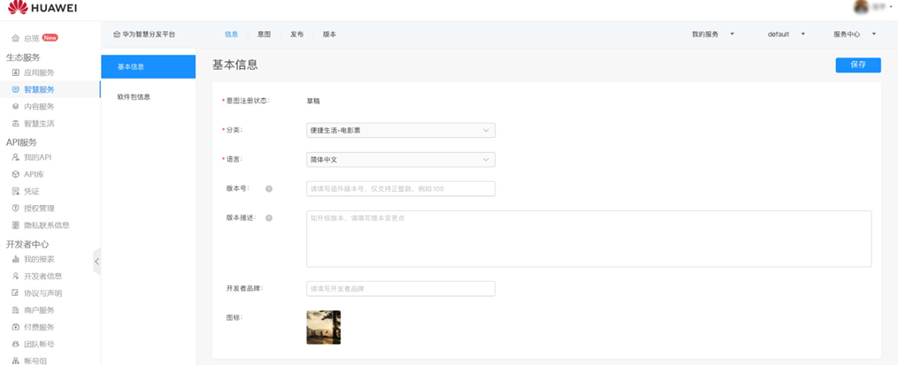

3.选择待上架的意图,填写基本信息。
4.选择"意图"页签,可以新增、修改、删除,并保存配置。

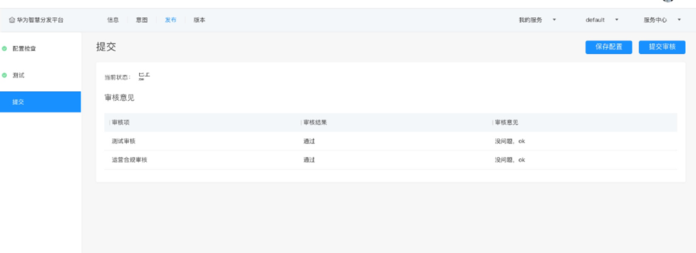

5.选择"发布"页签,依次配置检查、测试。
6.测试成功后提交审核,等待审核通过。
