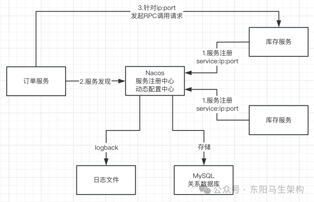

1.Nacos的在服务注册中心 + 配置中心中的应用
(1)Nacos作为服务注册中心
(2)Nacos作为配置中心
Nacos的两大应用场景分别是:
一.微服务技术体系下的服务注册中心
二.配置中心
(1)Nacos作为服务注册中心
(2)Nacos作为配置中心

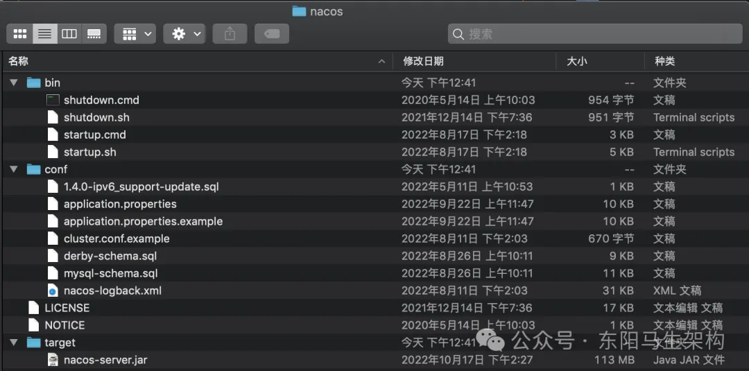

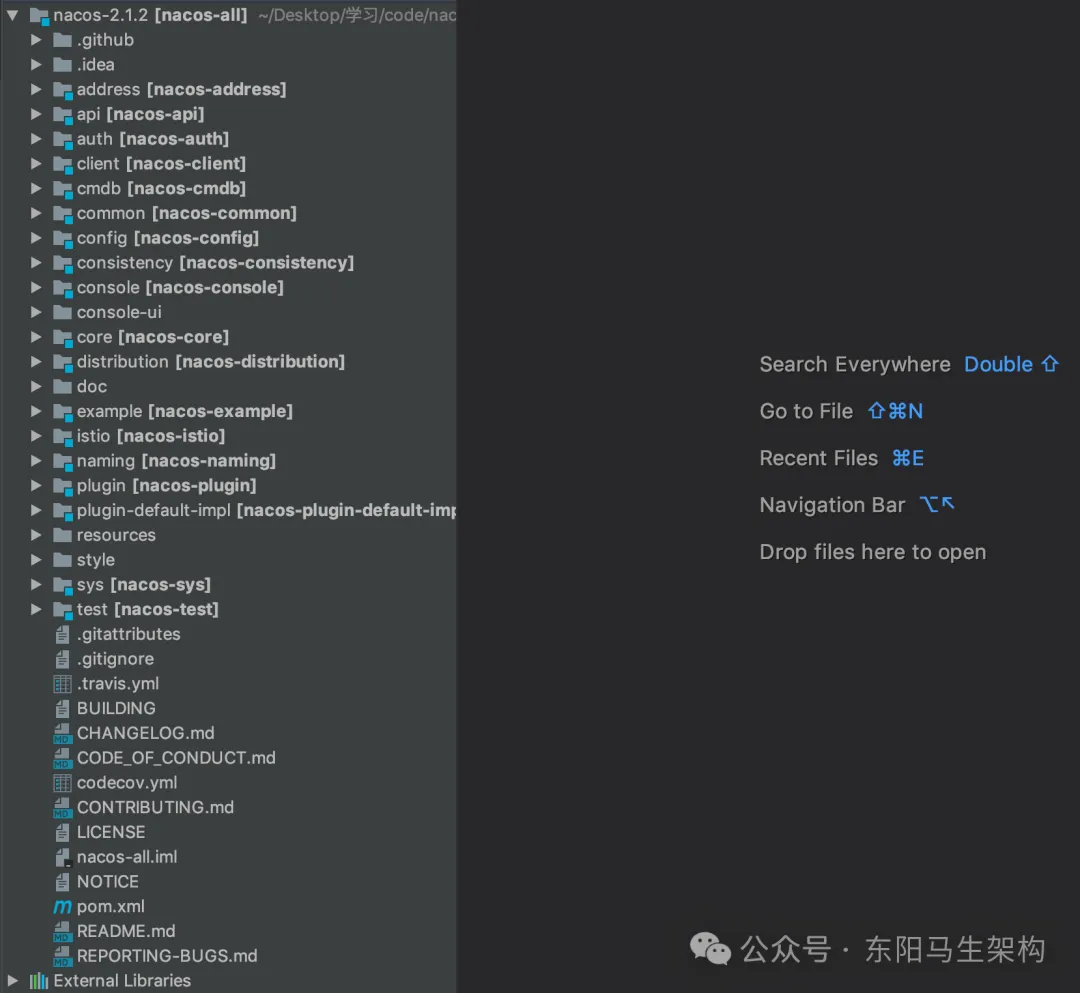

2.Nacos 2.x最新版本下载与目录结构
下载地址:
https://github.com/alibaba/nacos/releases如下是nacos-server-2.1.2.zip的目录结构:
如下是对应的Source code(zip)的目录结构:

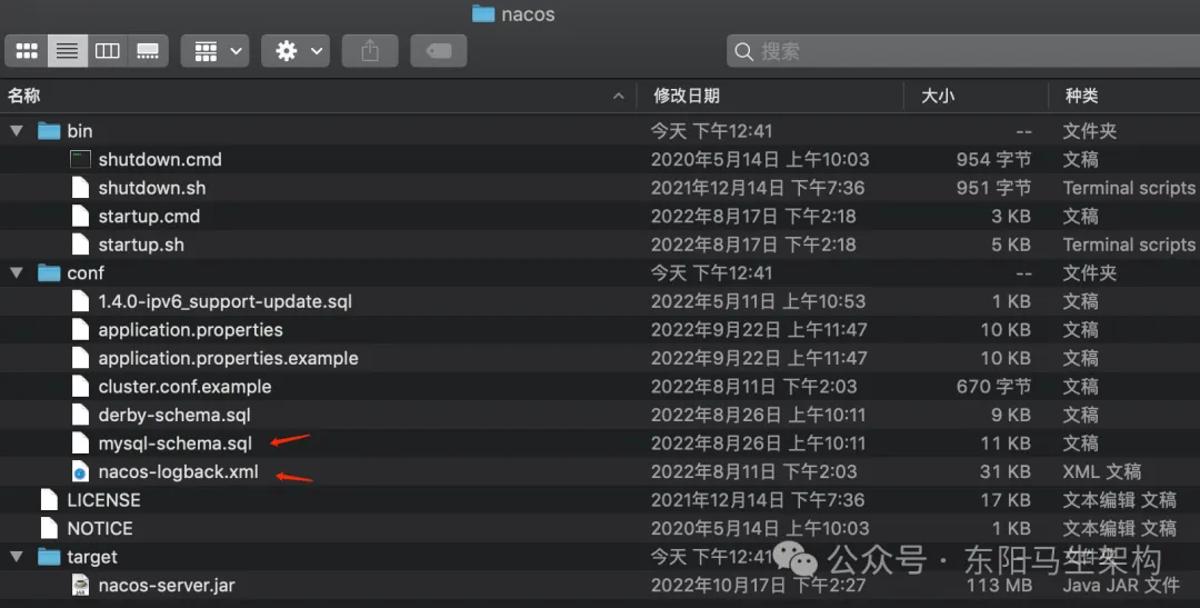

3.Nacos 2.x服务端的数据库存储与日志存储
数据库初始化的脚本和日志存储的配置文件位于如下位置:

首先需要把订单服务、库存服务两个服务都注册到Nacos中去。库存服务要告诉Nacos注册中心,它的IP地址具体是多少。订单服务需要从Nacos注册中心获取库存服务登记的IP地址。这样订单服务才能找到库存服务,进行服务调用。

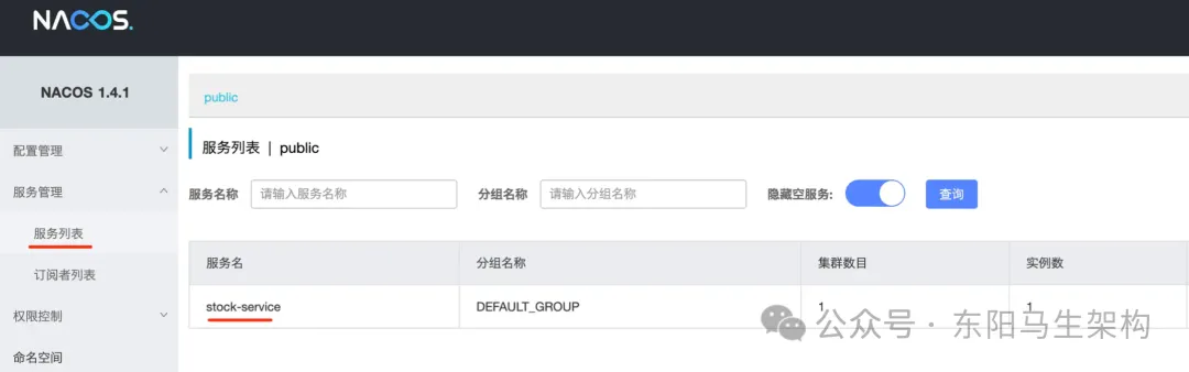

此时查看Nacos控制台,就多了一个stock-service的服务了。

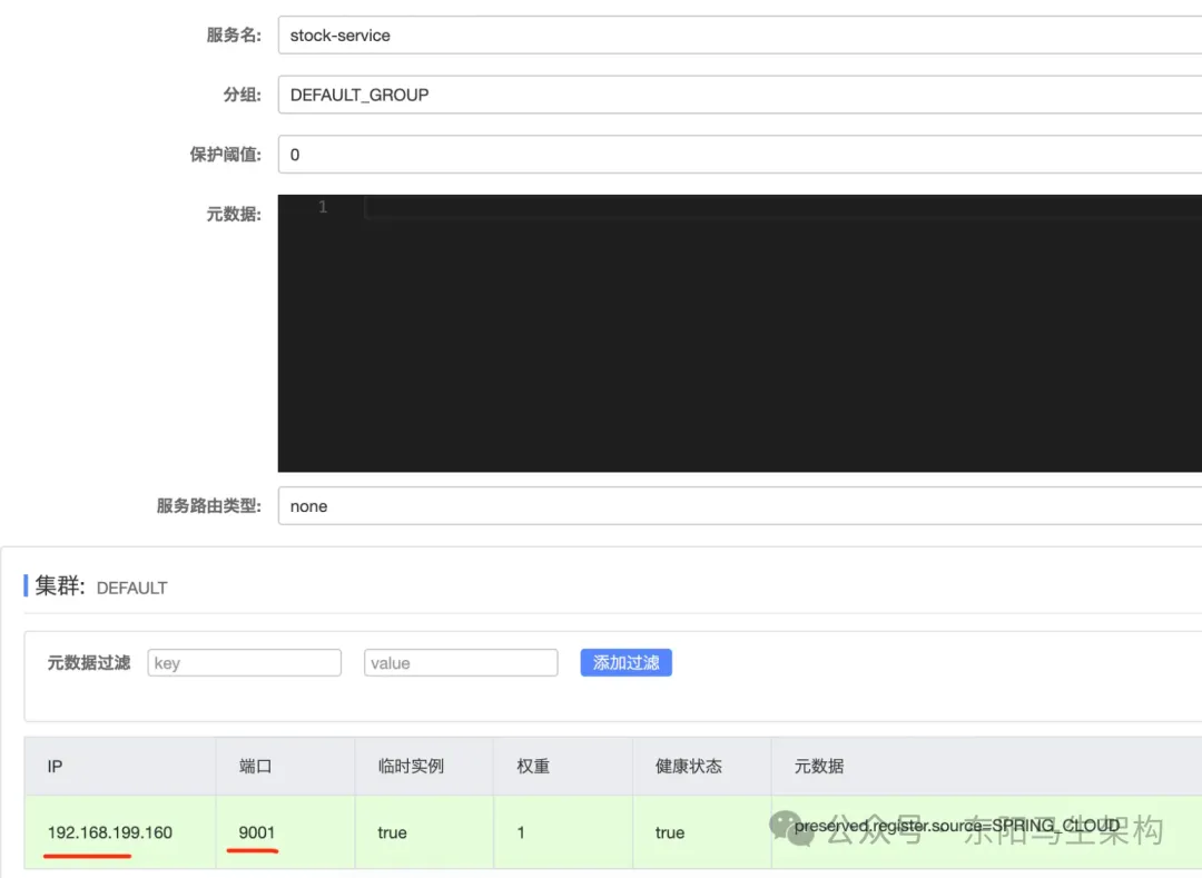

点击stock-service服务的详情进行查看,可以发现其IP和Port都登记好了。
订单服务也是一样的步骤,将服务注册到Nacos中。

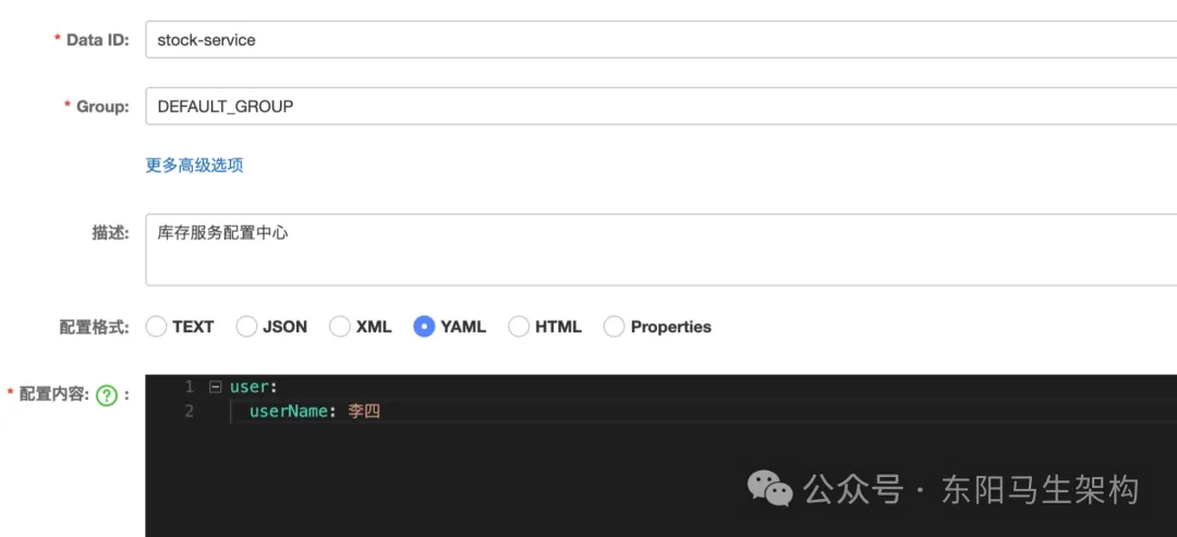

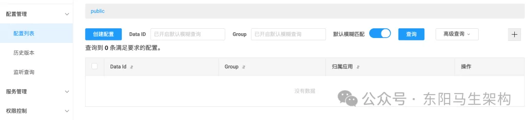

步骤一:在Nacos控制台创建对应的配置文件
打开Nacos后台,配置管理 -> 配置列表 -> 点击+号,创建一个配置文件。
这里的Data ID可以理解为配置文件名字,具有唯一性。Groups相当于分组,可以分不同的环境、不同的业务。配置格式这里选择的是YAML,最后按照所选格式,把配置内容放进去。

下面在stock-service库存服务中编写一个User实体类代码,进行测试。@Value注解的意思就是从配置文件中去读取这个属性。@RefreshScope这个注解是表示动态刷新,动态感知配置文件变化。如果不加这个注解,修改Nacos上的配置文件,则不会有动态刷新效果。
@Data@Component@RefreshScopepublic class User {    @Value("${user.userName}")    private String userName;}编写一个Controller来测试,原本数据是李四。在Nacos控制台,把配置文件中的usereName属性,修改成王五后,项目不需要重新启动也能动态改变原来的值。

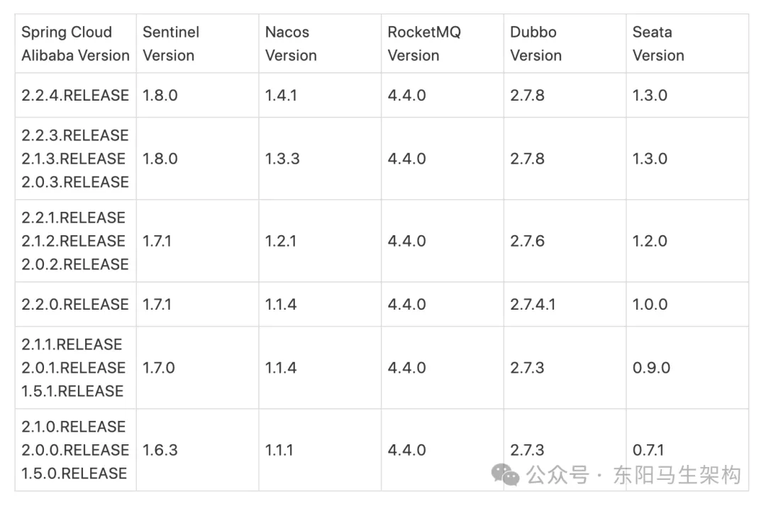

Nacos服务端使用什么版本,其他组件也有对应使用版本要求。所以一开始在组件选型时,得先了解一下版本的选择,如下:
Demo项目里的Nacos使用版本是1.4.1,那么对应Spring Cloud Alibaba的版本至少是2.2.4 Release。如下:
<properties>    <java.version>1.8</java.version>    <spring-cloud-alibaba.version>2.2.5.RELEASE</spring-cloud-alibaba.version></properties>
