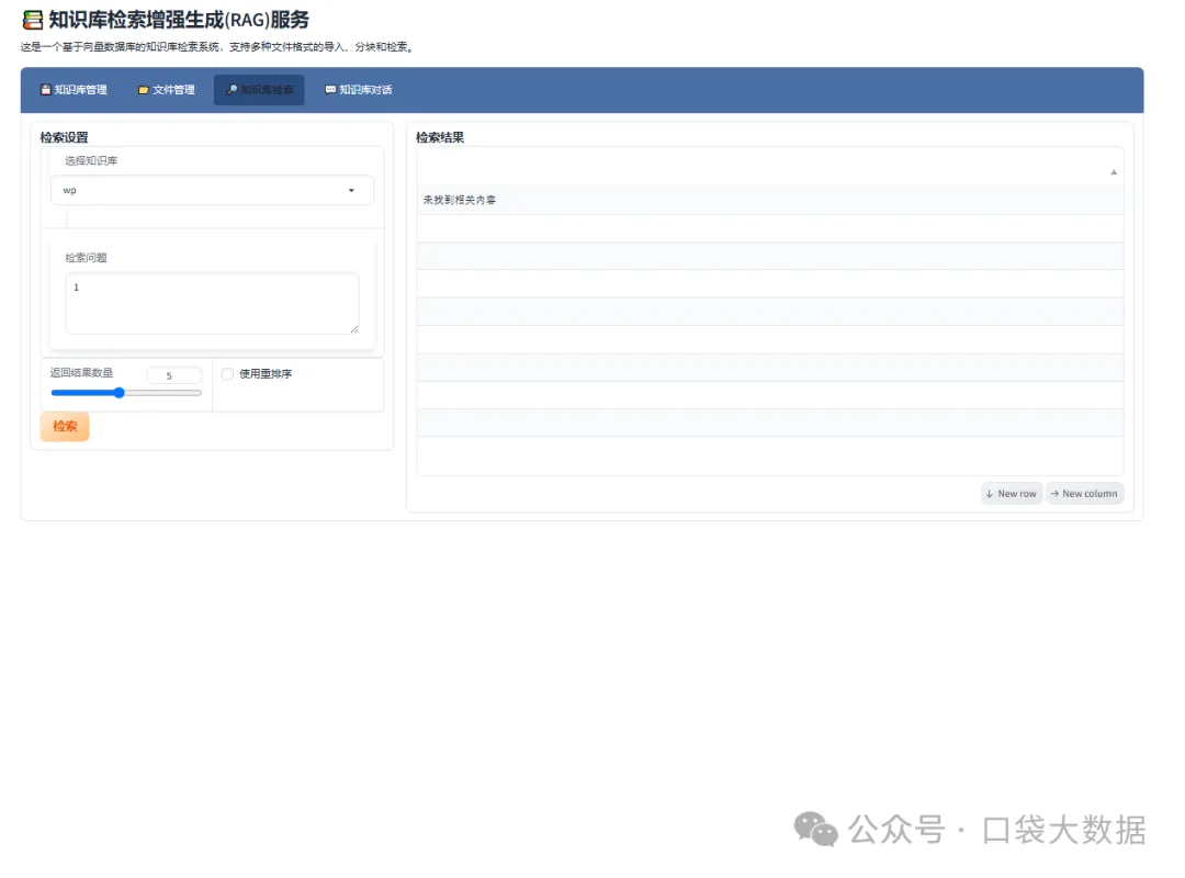

主界面

文档检索
我这块检索是利用了向量库faiss以及gte embedding模型和gte的rerank模型来实现的,效果上基本可以满足语义检索的要求。

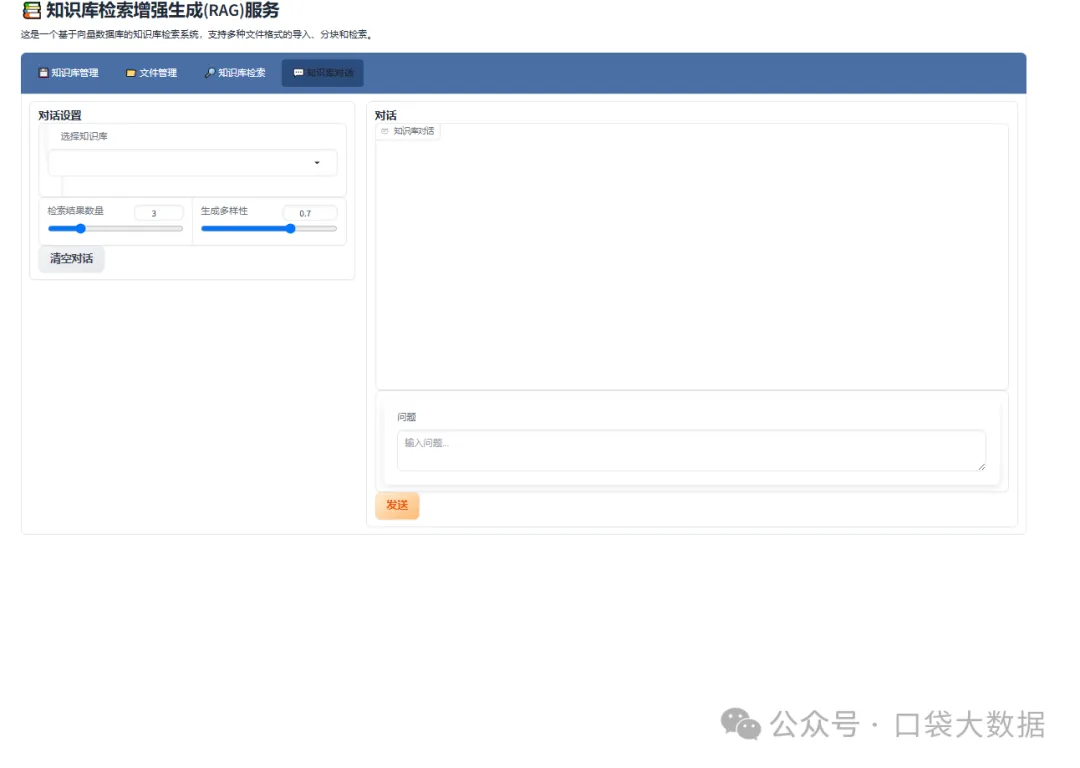

智能问答
会自动下载一个7b的小模型对检索的内容进行总结回答。
