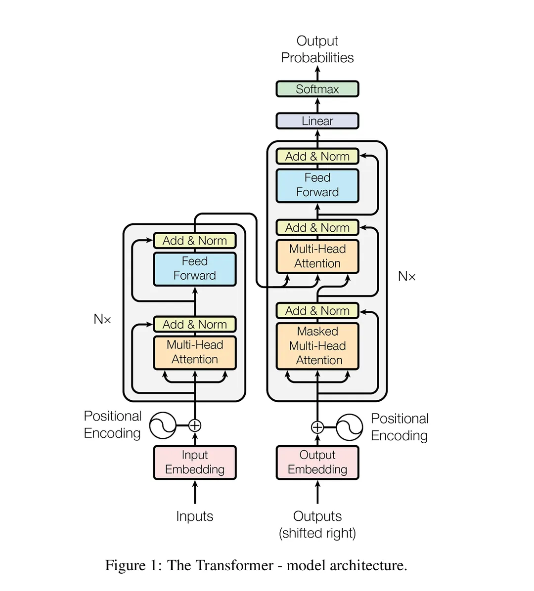

二、从宏观逻辑看Transformer
让我们先从宏观角度解释一下这个架构。
首先 Transformer也是一个神经网络,神经网络的本质是模拟人脑神经元的思考过程,数学上是一种拟合,当然,人脑内部的信号处理是否连续或者可拟合我们不得而知,但Transformer在我的机器上实实在在地思考并输出了正确的答案。
Transformer 主要是设计用来做翻译的,分两大块,如上图,左边的编码器和右边的解码器。
编码器负责提取原文的特征, 解码器负责提取当前已有译文序列的特征,并结合原文特征(编码器解码器的连线部分),给出下一个词的预测。
GPT基本可以认为就是Transformer的解码器部分。

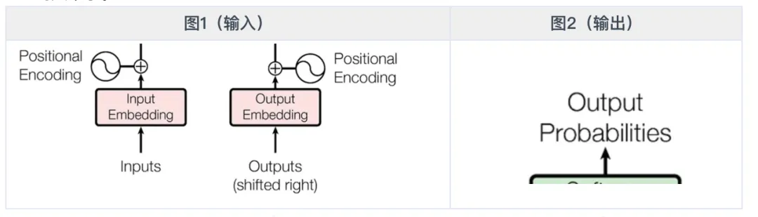

以中英翻译为例,Transformer的输入分两部分:
  • 源文序列(中文) 即图1左侧部分,输入到编码器。 举例: 我爱00700
  • 目标译文(英文)即图1右侧部分,输入到解码器。 一开始只有一个,仅用于告诉模型开始翻译
2. 模型的输出
很显然,对于上述输入,我们期待的输出是 I love 00700
的作用是表示翻译结束,因为翻译的英文不一定和输入的中文等长,所以需要有一个结束符。

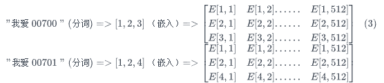

E[1,1]  E[1,2] ...... E[1,512]   的值表示词表中序号为1的词在维度1、2、512的语义, 由此同样一个“红”的token,就可以有多种语义,这样模型就可以理解词和句子了。
当我们输入 我 爱 00700 被编码为 [1, 2, 3] , 实际上我们应该输入:
请注意请注意,所谓一个字有不同维度的语义,是我现编的比喻,如果它帮到你理解这个东西那最最好,如果觉得比喻得不太对,大可一笑了之。

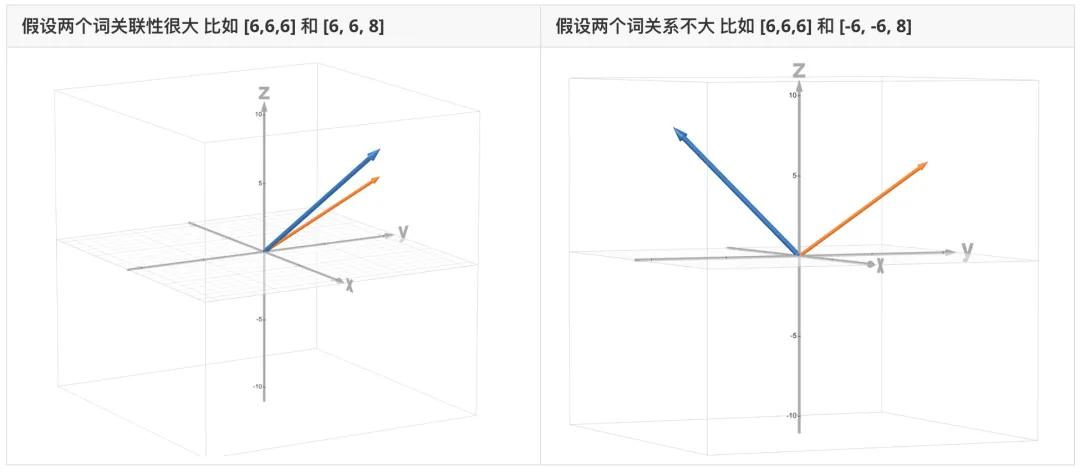

E[1,1]  E[1,2] ...... E[1,512] 我们可以把它看作是以原点为起点的 512维的向量  ,一般就叫做词的嵌入向量,也就是平时可能听到的向量化,没什么高大上的对吧。 向量化之后可以做什么呢?看图
(以三维举例,512维可以发挥想象力自行脑补)
为了让模型理解词和词的关系,我们用数学语言去描述这种关系,就是向量的内积:
  •   是向量a的长度(范数)
  • 是向量b的长度(范数)
  • 是两个向量之间的夹角
就算忘记了向量内积怎么算也没关系,我们只需要理解,夹角越小,向量内积越大, 两个词的关联越紧密就行了。 实际上大部分复杂公式的计算都是封装好了的。 这里的内积,在自注意力的时候我们也会用到。

为什么这里也会叫查表? 实际上对索引为1的token做嵌入,就是在嵌入矩阵里到找第一行然后拿出来,就是 E[1,1]  E[1,2] ...... E[1,512] 。这个过程不就是查表么。
5. Batch 处理
细心的你可能发现了问题,这里多了一个维度B,输入的结果  ,是三维的。这里解释一下,我们的例子只有一句话,但是在模型的训练中,其实是一次性输入多句话并行计算的,batch_size 的值就是你一次性输入多少句子来训练,一般来说,这取决于你的显存大小,自行尝试调整就可以了。
假设batch 为2,一次输入两句:
两句话的embedding矩阵合并,得到一个 2x3x512的三维矩阵 就是我们给编码器的输入了。 此时 B=2  L=3  D=512

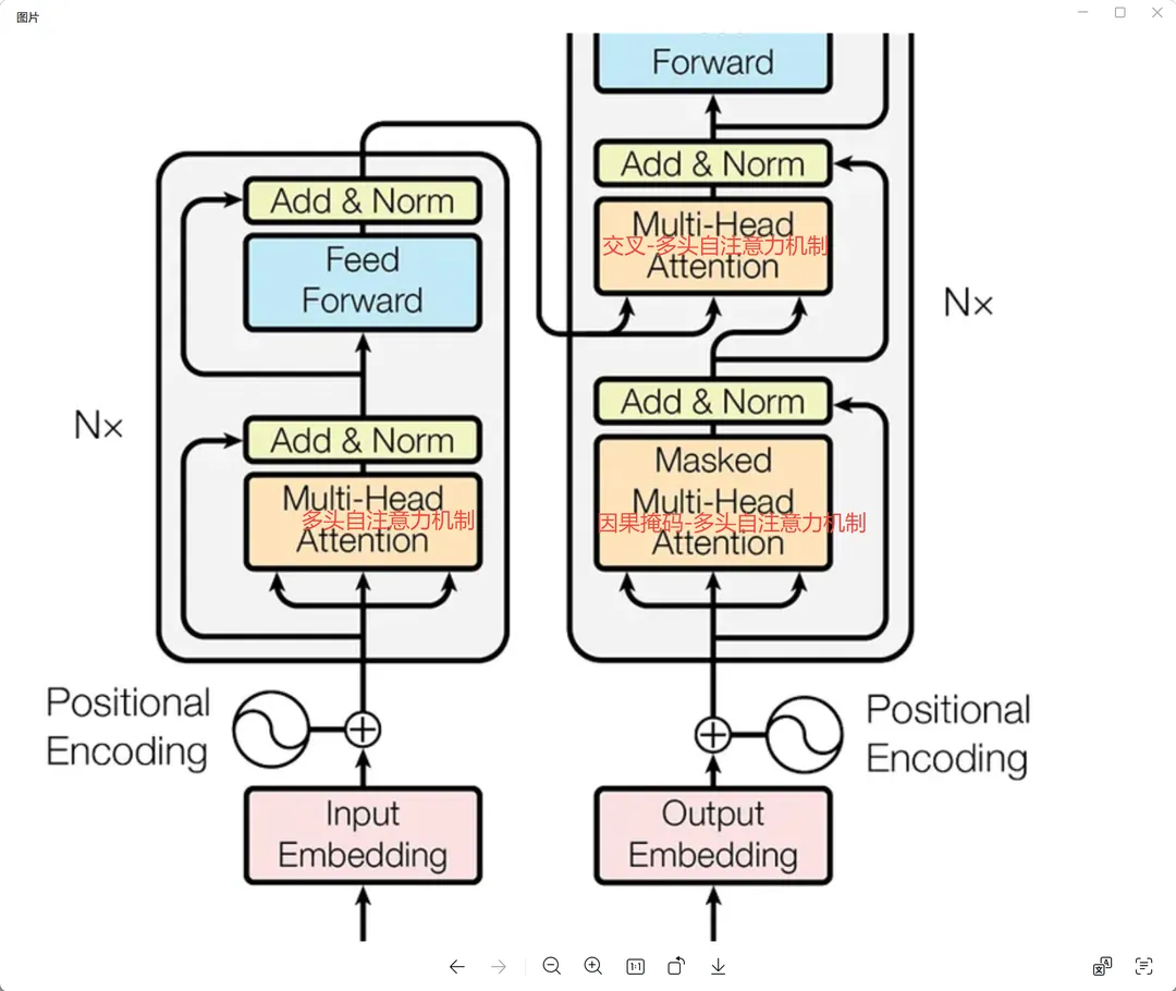

到这里我们已经完成了输入的所有前置处理,训练数据开始进入到网络训练。 而理解Transformer网络的关键就在于自注意力机制,如下图所示的三个模块,他们是整个网络的核心。

3. 多头注意力机制
先看一个图,这是一个自注意力计算的示例:
问题是: 我 - 我  爱-爱  00700-00700  的分数最高, 自己最关注自己,听起来是合理的,但论文作者应该是觉得这不利于收敛。 所以提出了多头机制。
其实这里论文并没有太多解释,我理解是一种实验性的经验。
那么什么是多头? 其实也很简单,就是分块计算注意力,好比原来是一个头看整个矩阵, 现在是变身哪吒三头六臂,一个头看一小块,然后信息合并。 画图说明:

因果掩码-多头自注意力机制:
其实输入输出的时候就讲了,就是解码器做多头计算的时候 使用teacher forcing,需要加上因果掩码mask。 下面代码说明。
4. 交叉-多头自注意力机制
解码器如何结合编码器的上下文就在这里了,如果是交叉-多头自注意力机制,那么 Q = x, K=V=编码器的输出,直接看代码最直观。

1. Add & Norm
Add 叫残差,超级简单,直接上代码:
# self_attn 就是算注意力,tgt_mask是因果掩码。   # 本来应该是  x = self.dropout1(self.self_attn(x2, x2, x2, tgt_mask))  # 残差就是多加了 x,    x = x + self.dropout1(self.self_attn(x2, x2, x2, tgt_mask))  # 简单解释就是 加这个x,防止梯度下降太快到后面没了。详细就不展开了,可自行gpt x = x + self.dropout1(self.self_attn(x2, x2, x2, tgt_mask))
