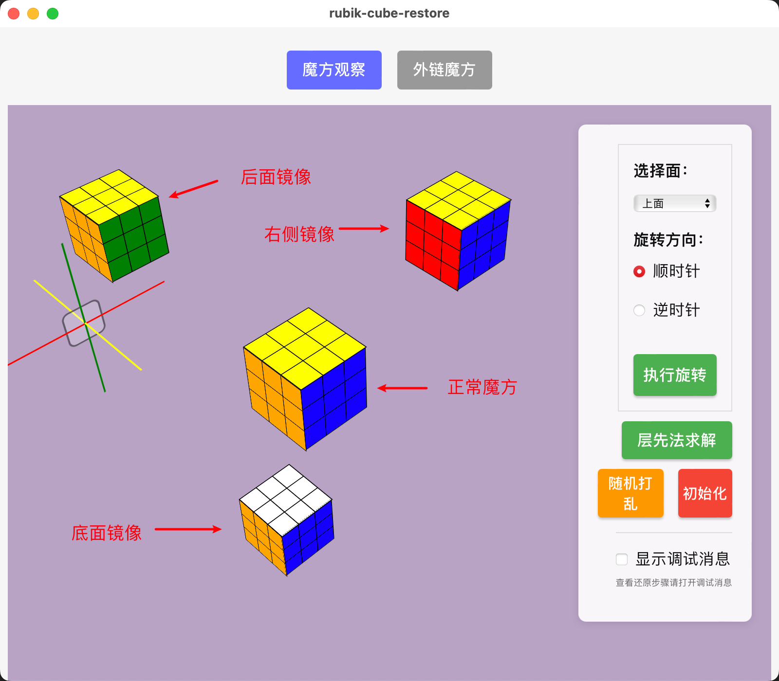

开发了一个桌面版的三阶魔方求解器,代码地址:https://github.com/davelet/rubik-cube-restore/pull/2 。欢迎使用。
一、层先法求解
代码逻辑是从前面的java版本 https://www.cnblogs.com/somefuture/p/18771720 迁移成rust实现的层先法。
二、tauri 框架
开发框架是 tauri,前端Vue + 后端 rust.
三、使用
主区域是4个魔方。魔方同样完全符合“上黄下白前蓝后绿左橙右红”的规范,且不能改变朝向(只能拧某个面,而不能旋转魔方)。
其中正常魔方展示出“上+左+前”三个面,其余三个面通过各自的镜像魔方展示。

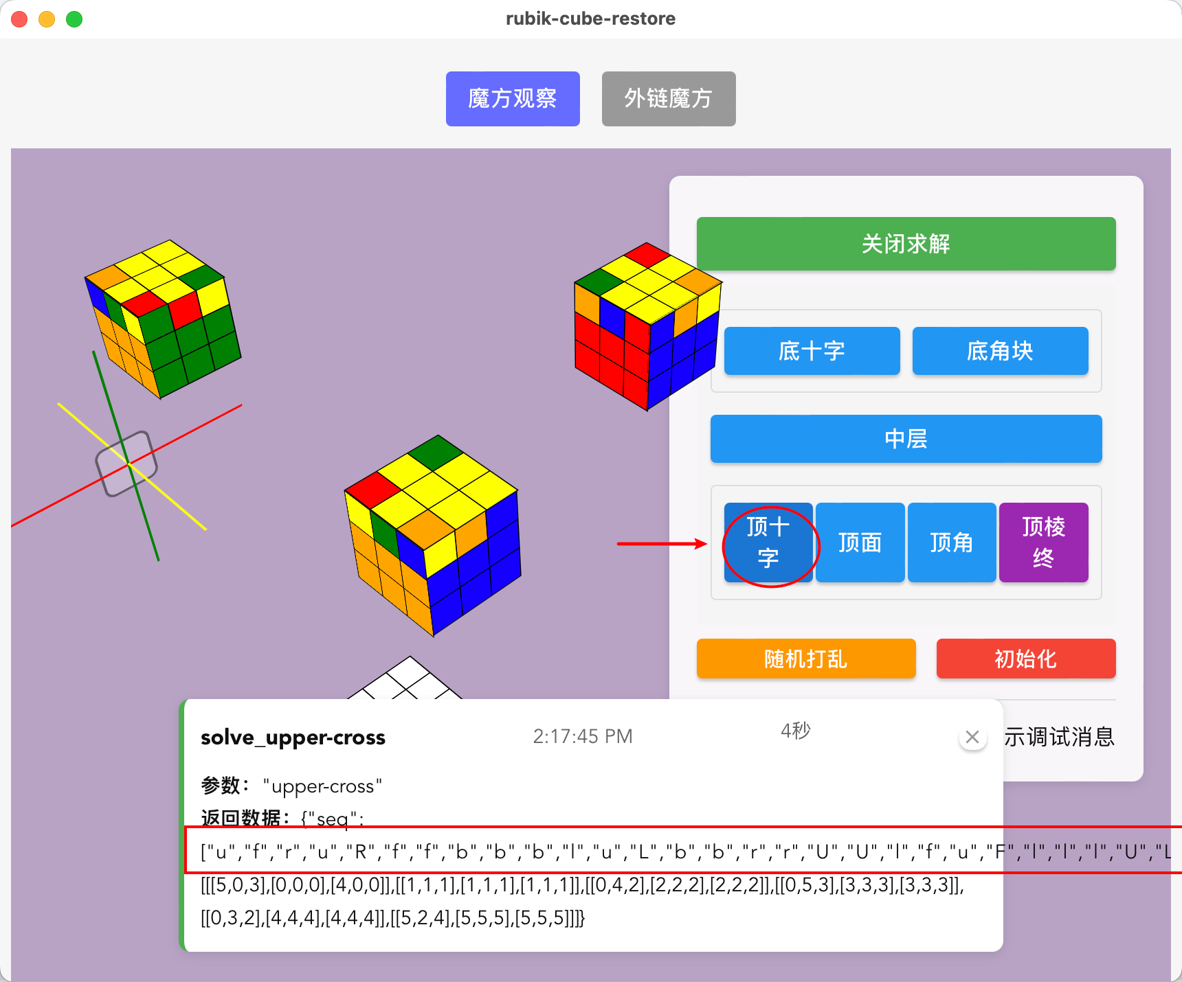

右侧区域可以对魔方进行拧转,或者随机打乱。点击“层先法求解”按钮打开求解按钮区域:
比如点击顶十字求解,会把底层+中层+顶十字都还原
当然可以直接点击紫色按钮完成整体还原。还原的步骤需要打开调试信息,一般都需要上百步才能完成。
调试信息中输出的字母代表从开始经过了哪些步骤:
  • u 顶层顺时针
  • d 底层顺时针
  • f 前面顺时针
  • b 后面顺时针
  • l 左面顺时针
  • r 右面顺时针
如果字母大写,表示对应面逆时针。
