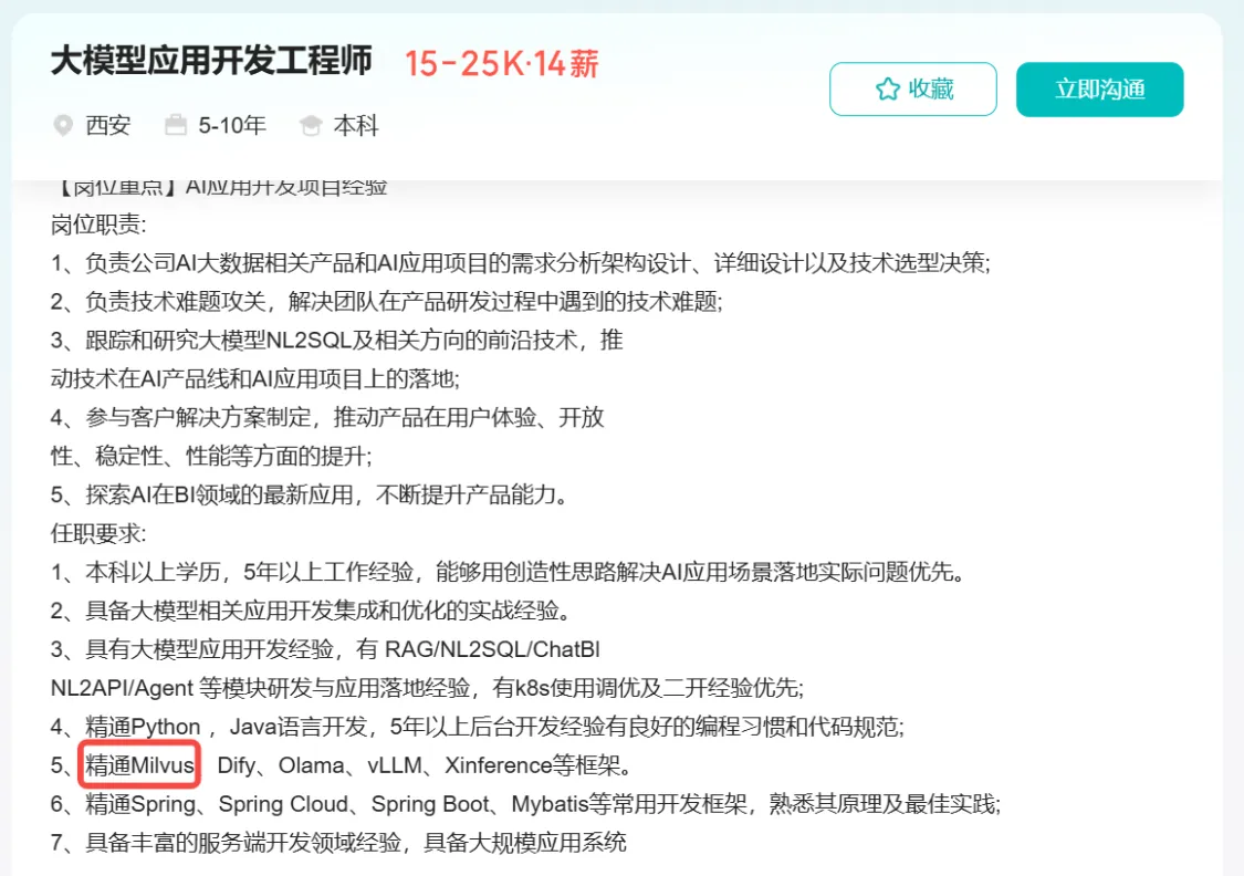

然而目前市面上使用最多的向量数据库还是 Milvus,为什么呢?
这点从企业的招聘要求中也能发现:

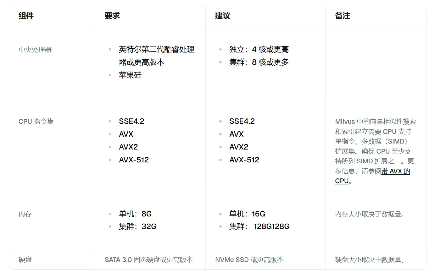

硬件要求

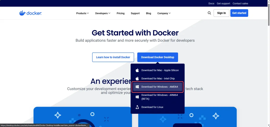

前提条件
安装之后,需要重启电脑,并且电脑会进行 Linux 子系统更新才能正常启动,此过程可能会比较慢。
  • 安装 Windows Subsystem for Linux 2 (WSL 2):通常不需要单独安装,安装 Docker Desktop 时会自动安装。

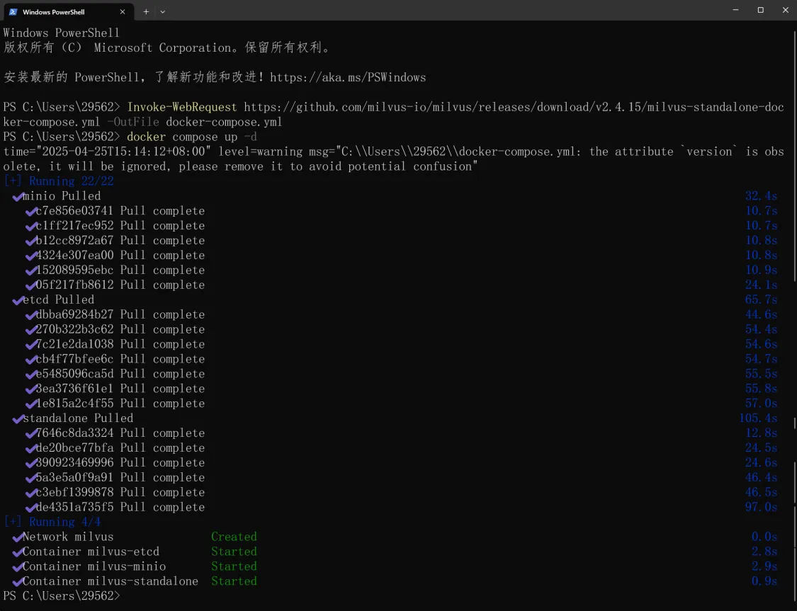

正式安装
1.打开 PowerShell。
2.下载安装脚本,命令如下:
Invoke-WebRequest https://raw.githubusercontent.com/milvus-io/milvus/refs/heads/master/scripts/standalone_embed.bat -OutFile standalone.bat3.运行下载的脚本
standalone.bat start最终执行效果如下:
运行安装脚本后,包含以下内容:
  • 名为 Milvus-standalone 的 docker 容器已在19530 端口启动。
  • 嵌入式 etcd 与 Milvus 安装在同一个容器中,服务端口为 2379。其配置文件被映射到当前文件夹中的 embedEtcd.yaml。
  • Milvus 数据卷映射到当前文件夹中的 volumes/milvus。

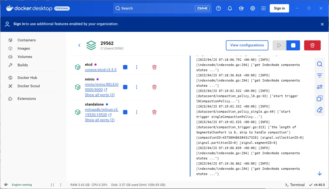

在 Docker Desktop 也可以看到安装的 Milvus 相关组件:

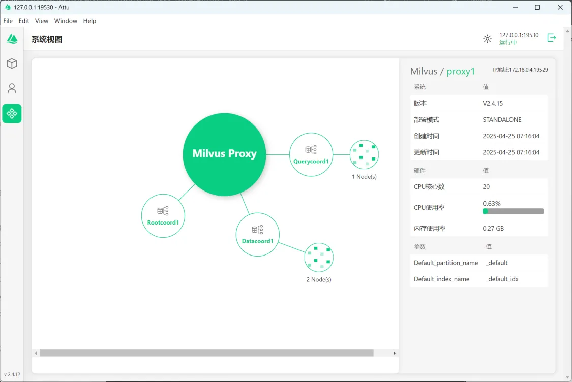

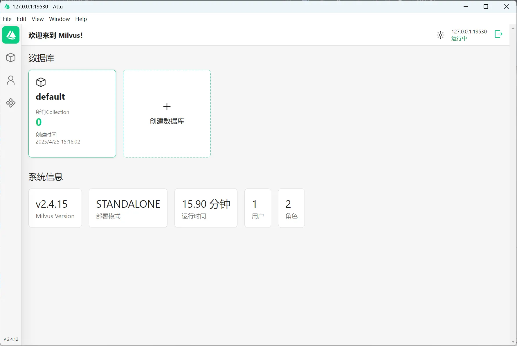

安装成功之后连接本地 Milvus 服务,如下图所示:
