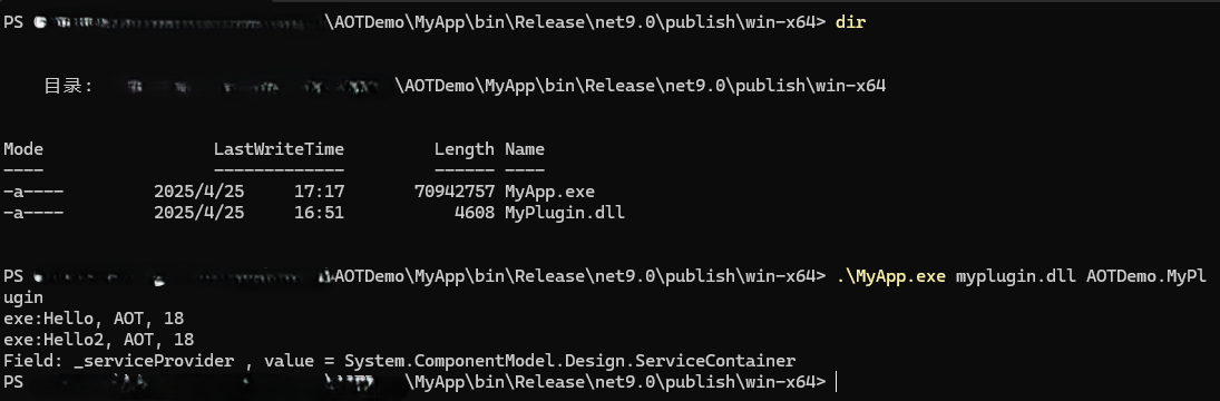

  • 发布 MyApp.exe
    • 使用Visual Studio 发布 AOT 编译的 MyApp.exe,我创建 win-x64,单个exe文件,你可以根据自己需要创建更多的类型;
    • 因为主项目引用了 AOTDemo.dll,所以自然一并AOT了。
  • 分发 AOTDemo.Services.dll
    • 直接提供 AOTDemo.Services.dll 给第三方,他是标准 .NET 程序集,不经过AOT处理。
  • 运行
    • 最终执行只需要主 exe 和 第三方插件;
    • 运行 MyApp.exe,指定插件 DLL 和类名:MyApp.exe MyPlugin.dll AOTDemo.MyPlugin
    • 插件通过服务容器调用核心服务,输出结果。

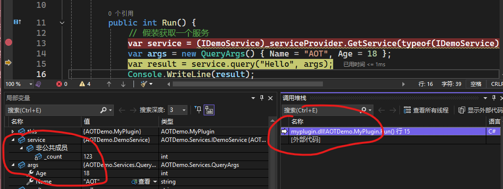

调试体验
一个令人兴奋的成果是,第三方开发者在调试插件时,调用堆栈仅显示他们的代码(MyPlugin.dll),不包含 MyApp.exe 或 AOTDemo.dll 的内部方法。这得益于插件架构的隔离设计,确保核心逻辑对第三方完全透明。
而且你可以看见,核心组件的字段和.net组件的调试信息仍然存在,没有降低开发体验;
