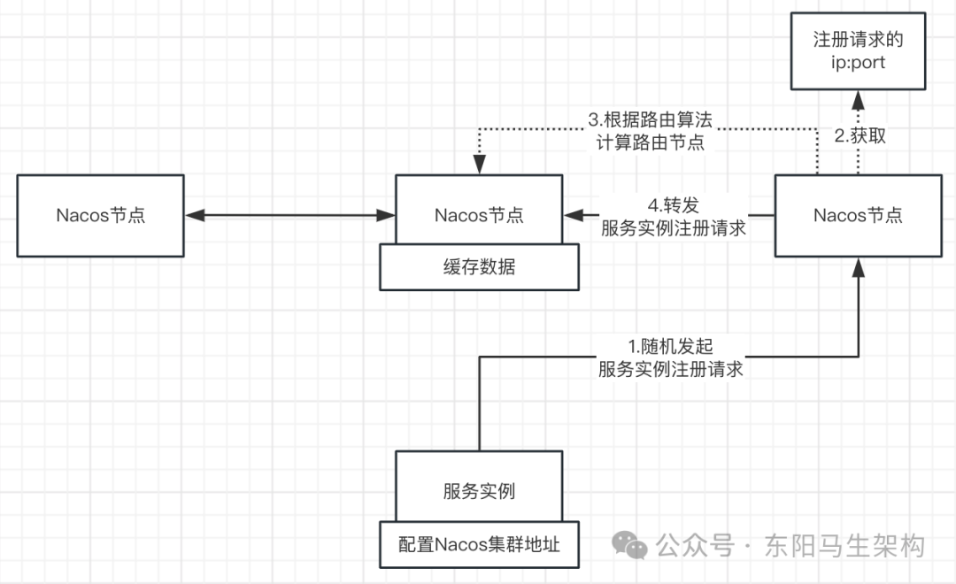

3.基于Distro协议在处理服务实例注册时的写路由
首先,服务实例会随机选择Nacos集群中的一个节点发起注册请求。
然后,Nacos集群节点收到写请求后:会根据要注册的服务实例的IP:端口 + 路由算法,计算出所属的集群节点。
接着,把服务实例注册请求转发到负责该服务实例数据的集群节点中。负责该服务实例数据的节点会解析请求,缓存服务实例数据到内存中。
4.由于写路由造成的数据分片以及随机读问题
由于Nacos集群节点收到写请求后:会根据要注册的服务实例的IP:端口 + 路由算法,计算出所属的集群节点。所以会导致数据分片,即每个节点仅负责管理一部分的服务实例数据。
服务实例进行服务发现时,只能随机选择一个Nacos节点来读取数据。对Nacos集群节点进行随机读的时候,由于每个节点只负责处理部分数据,所以可能出现读取不到刚向集群注册的数据的随机读问题。

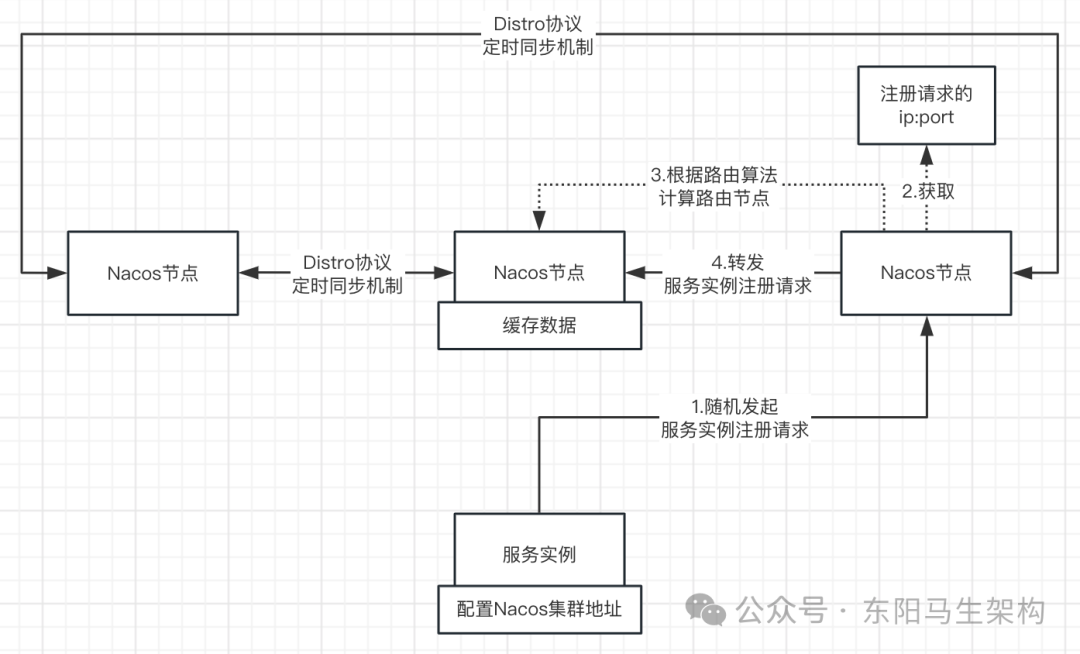

6.基于Distro协议的定时同步机制
Nacos集群中的每个节点,虽然通过写路由只写入由自己处理的数据,但同时也会定期执行同步任务,把本节点负责的数据同步到其他节点,最终每个节点都会存储全量的集群数据。
同步机制的存在保证了各节点的数据最终是一致的。
7.基于Distro协议的心跳校验下的数据同步补偿机制
Nacos集群的节点通过心跳请求进行数据校验,主要是交换数据的校验值。如果发现其他节点上的数据与自己的不一致,就会全量拉取数据进行补齐。
当出现网络分区时,两分区间的节点无法通信,此时自然就无法定时同步。但当分区恢复后,节点之间通过心跳校验机制,数据可以快速自动补齐。
