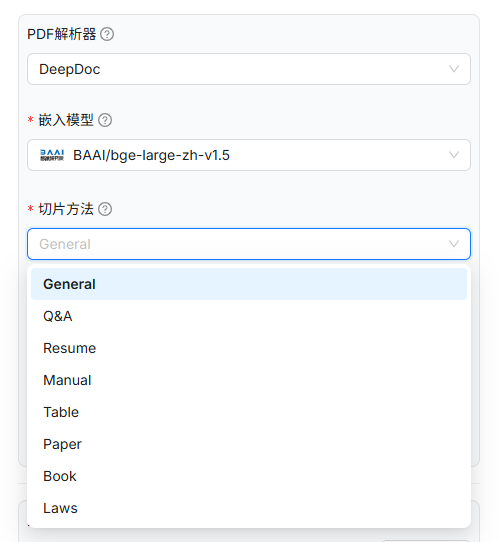

RAGFlow自带了多种文档的解析和切片方法(针对手册类型的PDF、书籍类PDF,Excel表格等等),大大减少了文档整理的工作量。即便如此,如果想要很好的召回效果,还是需要尽可能的去整理知识文档,调整内容和格式。
