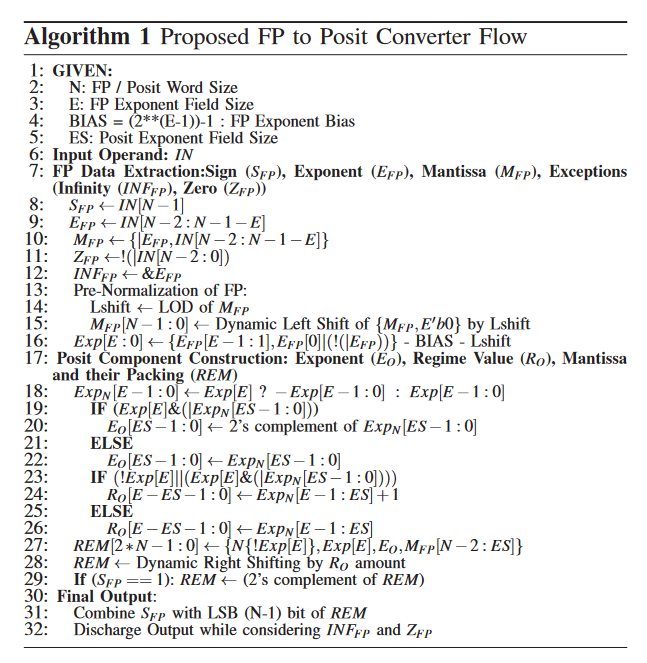

算法分析:FP到Posit转换器流程
算法概述
该算法描述了将浮点数(FP)转换为Posit格式的过程。Posit是一种新兴的浮点数替代格式,旨在提供更高的精度和更高效的计算。以下是算法的主要步骤和关键点。
算法步骤
  • 输入参数
    • N:FP和Posit的字长。
    • E:FP的指数字段大小。
    • BIAS:FP的指数偏置,计算公式为 ( \text{BIAS} = 2^{(E-1)} - 1 )。
    • ES:Posit的指数字段大小。
  • 输入操作数
    • IN:输入的浮点数。
  • FP数据提取
    • 提取浮点数的符号位 ( S_{FP} )、指数 ( E_{FP} )、尾数 ( M_{FP} ),并检测特殊值(零 ( Z_{FP} ) 和无穷大 ( INF_{FP} ))。
  • 预归一化
    • 计算尾数 ( M_{FP} ) 的归一化左移量 ( \text{Lshift} )。
    • 对尾数 ( M_{FP} ) 进行动态左移,调整指数 ( E_{FP} )。
  • Posit组件构造
    • 构造Posit的指数 ( E_O )、Regime值 ( R_O ) 和尾数 ( M_O )。
    • 动态右移操作以适应Posit的Regime值。
  • 最终输出
    • 结合符号位 ( S_{FP} ) 和处理后的尾数 ( REM ) 形成最终的Posit值。
    • 处理特殊值(无穷大和零)。
关键点分析
  • FP数据提取
    • 符号位:( S_{FP} ) 从输入的最高位提取。
    • 指数和尾数:分别从输入的相应位提取。
    • 特殊值检测:检测零和无穷大,以便在后续步骤中特殊处理。
  • 预归一化
    • 归一化左移:计算尾数的归一化左移量,确保尾数的最高有效位为1。
    • 调整指数:根据左移量调整指数值。
  • Posit组件构造
    • 指数调整:根据Posit的指数字段大小 ( ES ) 调整指数。
    • Regime值计算:动态计算Regime值 ( R_O ),这是Posit格式的一个重要特征,用于表示指数的扩展部分。
    • 尾数处理:结合Regime值对尾数进行动态右移。
  • 特殊值处理
    • 零和无穷大:在最终输出时,根据检测到的特殊值进行适当处理。
算法优势
  • 高效转换:通过预归一化和动态位移操作,确保转换过程高效且精确。
  • 灵活性:支持不同字长和指数大小的FP和Posit格式。
  • 特殊值处理:能够正确处理零和无穷大等特殊值。
应用场景
  • 高精度计算:适用于需要高精度和动态范围的科学计算和工程应用。
  • 嵌入式系统:Posit格式的高效性和紧凑性使其适合嵌入式系统。
这段话详细描述了在Posit格式中构造指数和尾数部分的流程,重点在于如何根据FP格式的指数值动态生成Posit格式的Regime值和无符号指数。以下是关键步骤的分析:
Posit构造流程
  • 指数值的处理
    • 给定:一个带符号的指数值(Exp)。
    • 目标:确定Posit的Regime值 ( R_O ) 和无符号指数 ( E_O )(大小为ES位)。
  • Regime值和指数的确定
    • 最低有效位(LSB)处理:Exp的绝对值的最低有效位(LSB)的ES位用于确定 ( E_O ),而剩余的最高有效位(MSB)用于确定 ( R_O )。
    • 指数为负且非零情况
      • 如果Exp是负数且Exp的绝对值的最低ES位非零,则 ( E_O ) 是Exp绝对值的这ES位的二进制补码(线19-20)。
      • 这是因为 ( E_O ) 是无符号整数,所以需要通过调整负指数的表示来确保正确性。
    • 其他情况
      • 如果Exp不是负数或Exp绝对值的最低ES位为零,则 ( E_O ) 直接取自Exp绝对值的最低ES位(线21-22)。
  • Regime值的处理
    • 剩余最高有效位(MSB)处理:Exp绝对值的剩余MSB(即高于ES位的部分)用于确定 ( R_O )。
    • 指数为负且最低ES位为零情况:如果Exp是负数且Exp绝对值的最低ES位为零,则 ( R_O ) 是Exp绝对值的剩余MSB(线23)。
    • 其他情况:否则, ( R_O ) 是Exp绝对值的剩余MSB加1(线25-26)。
Posit格式的关键特性
  • 动态Regime长度:Posit格式的Regime位长度在运行时变化,这允许它适应不同数值的大小,提高表示的灵活性和精度。
  • 高效指数表示:通过将指数分为Regime和无符号指数两部分,Posit格式能够在有限的位数内表示更广泛的数值范围。
在Posit格式中的作用
  • 灵活的表示:允许Posit格式根据数值的大小动态调整Regime位的长度,从而优化存储和计算效率。
  • 广泛的数值范围:通过Regime和指数的组合,Posit能够在有限的位数内表示从非常小到非常大的数值。
这段话强调了Posit格式在构造指数和尾数时的灵活性和动态性,这也是Posit格式相比传统浮点格式的优势之一。
