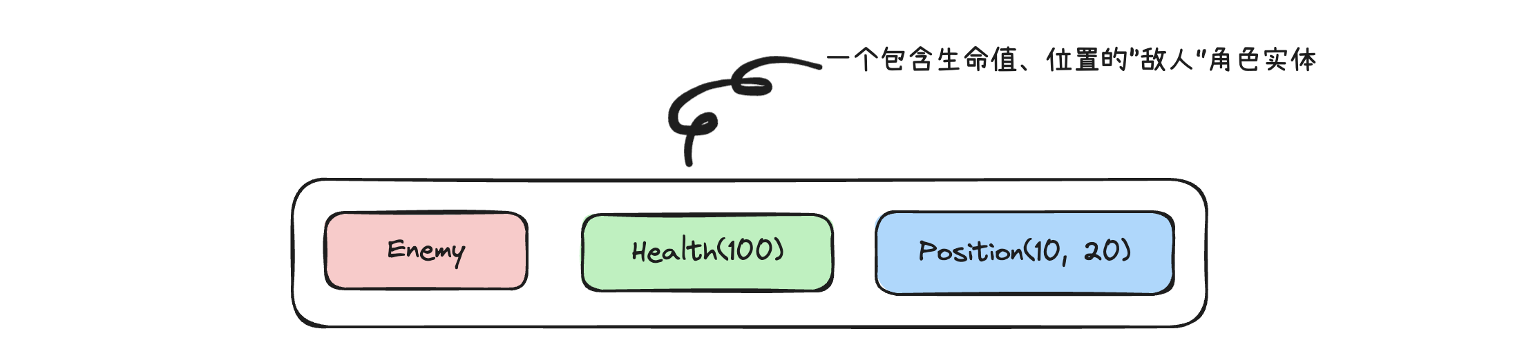

例如,创建一个包含生命值(Health)、位置(Position)的敌人角色,我们并不会定义一个名为Enemy的类型去继承某些对象,为其添加生命值数据和位置数据,而是定义3个组件:Enemy、Health以及Position,他们都是组件,当我们同时生成一个包含这3个组件的合集的时候,从概念上它就成为了一个包含生命值以及位置的敌人角色实体:

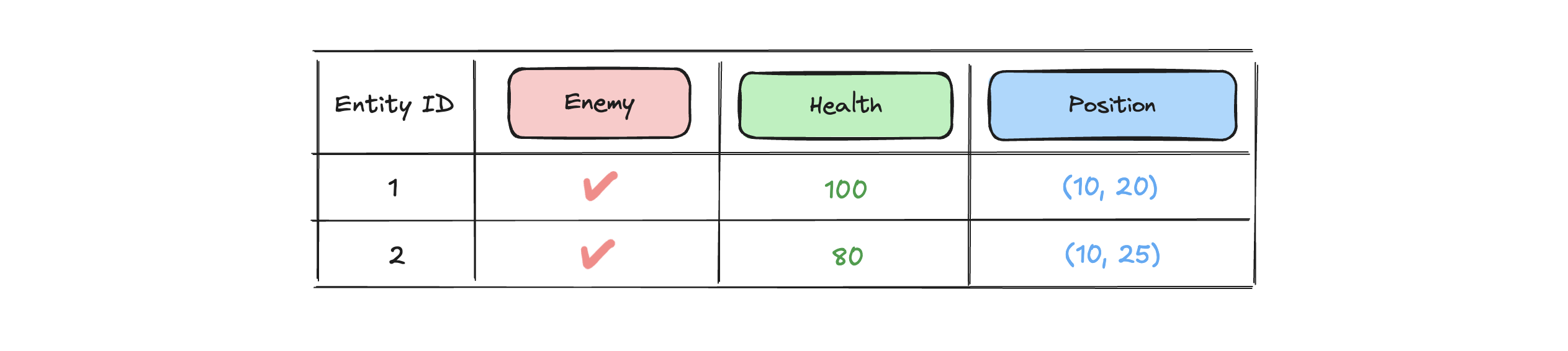

针对上述实体的表现形式,从底层存储的角度来看,我们可以先假设通过表格table的每一行记录来表达实体:
上图表示游戏世界中的两个敌人实体,每个实体包含独立的Position和Health组件数据。

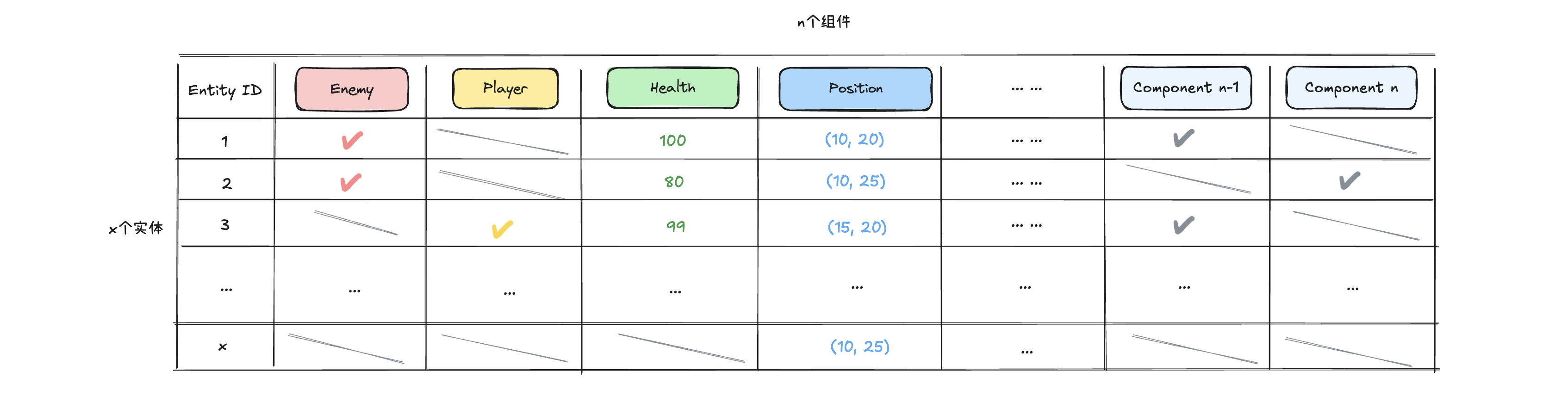

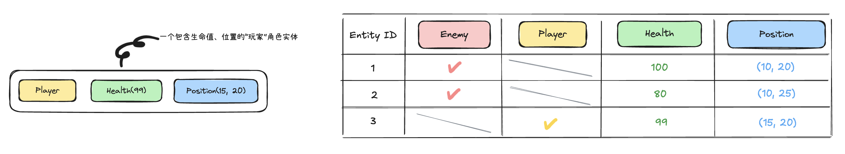

接下来让我们加入一个“玩家”角色,我们首先需要新增一个Player组件,然后在游戏世界中创建包含Player、Postion以及Health三个组件的合集,该实体从概念上就视为一个“玩家”角色,同时按照之前表格的数据表现形式,我们需要给对应的表格再增加一列Player,游戏世界对应的实体情况如下:
我们可以很显然想到上述table存在一个问题:随着后续实体增多,这些实体包含的组件千变万化,会造成这个table表格每一行记录是不连续的,且列会越来越多。
此时如果我们想写向量化的代码来算法优化处理这些数组记录,那么上述结构中不连续处的空值将会影响其效果。

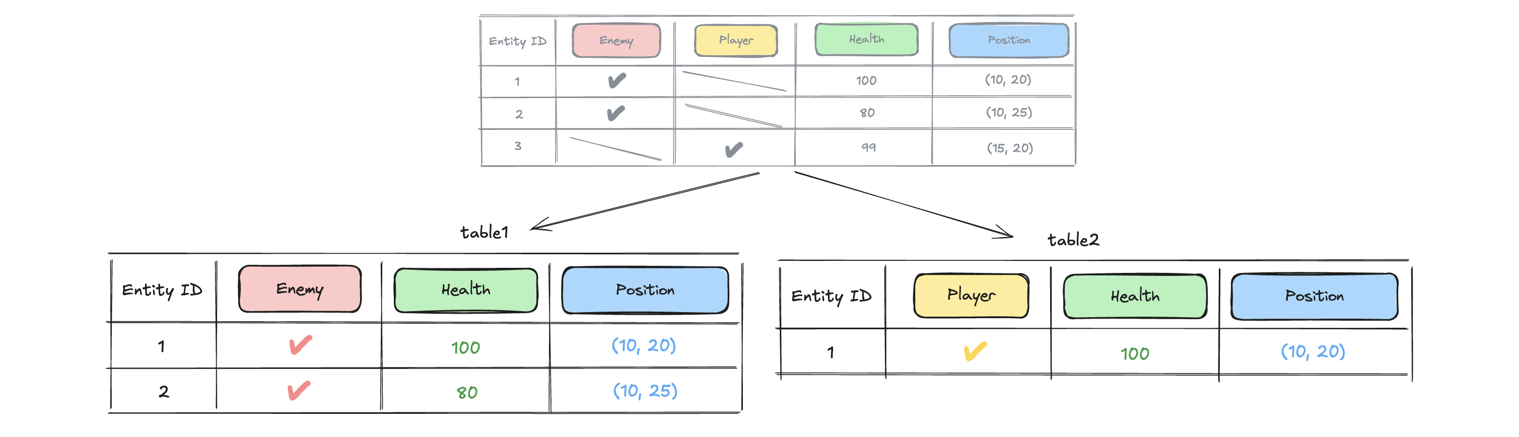

为了解决上述的数组元素不连续的问题,Bevy将包含不同组件的实体拆分到不同的记录表中:
可以看到,原本包含所有实体记录的单个table拆分为两种table,同时其每一行记录是连续的。在Bevy中,会将这两种表(组件类型构成)视为两种原型(Archetype)
拆分为多个原型的优势

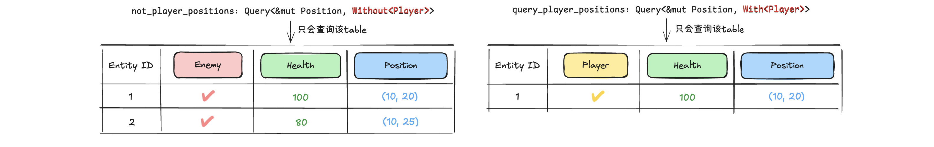

读者可能会好奇这样做拆分的目的是什么。实际上,拆分目的是能够充分利用并行计算,在Bevy内部同时处理不同的系统。假设现在有如下两个系统(system):
fn handle_player_position(  player_positions: Query<&mut Position, With<Player>>,) {  // ...}fn handle_not_player_position(  not_player_positions: Query<&mut Position, Without<Player>>) {  // ...}从系统1handle_player_position的query参数我们可以知道,运行该系统时,我们会处理具有Player组件的实体的位置数据,而从系统2handle_not_player_position的query我们知道在运行该系统时,会处理不具有Player组件的实体的位置数据。
对于拆分的table,我们可以很容易的完成并行计算,因为系统1只会查询table1的记录,而系统2则肯定只会查询table2的记录,而不会查询到table1中:

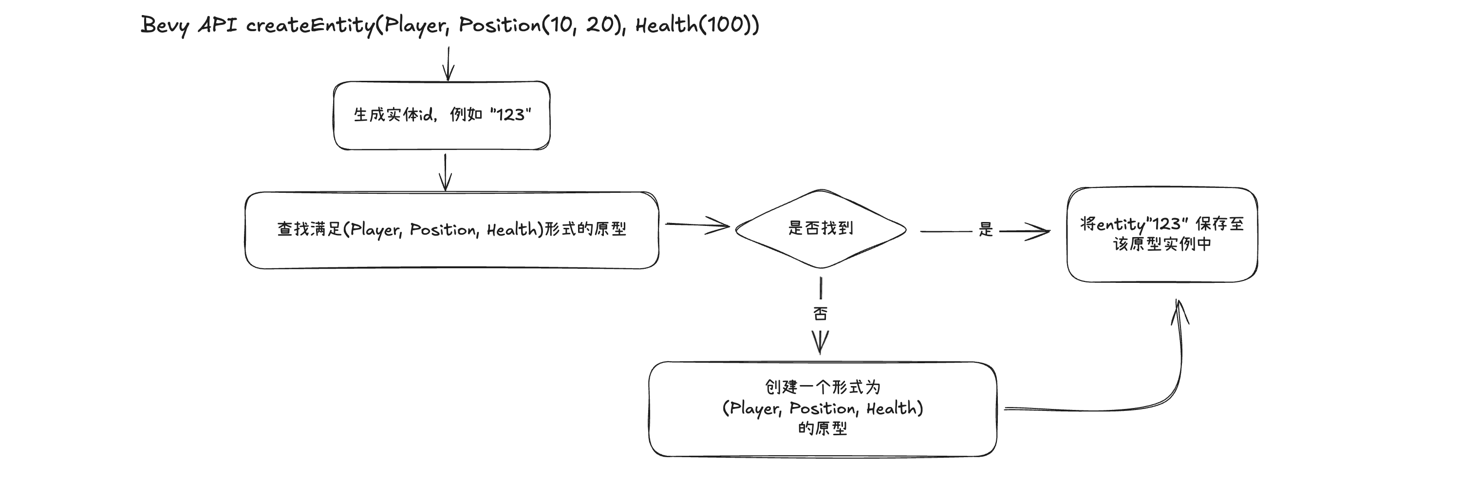

关于原型的创建
当我们调用Bevy提供的API来构建实体的时候,Bevy就会根据此时所传入的组件列表来查找并使用新建的一个原型。即,如果找到了满足当前组件列表定义的原型时,就直接使用该已存在的原型,此时只需要把这一组组件的一些上下文(特别是id关系等)记录到原型中;如果没有找到满足的原型,则新建一个原型实例,同样把上述的相关上下文保存到该新建的原型中,并在后续使用。
Bevy通过惰性初始化边的映射关系,仅在首次遇到组件变更时创建新原型并记录边,后续直接复用。

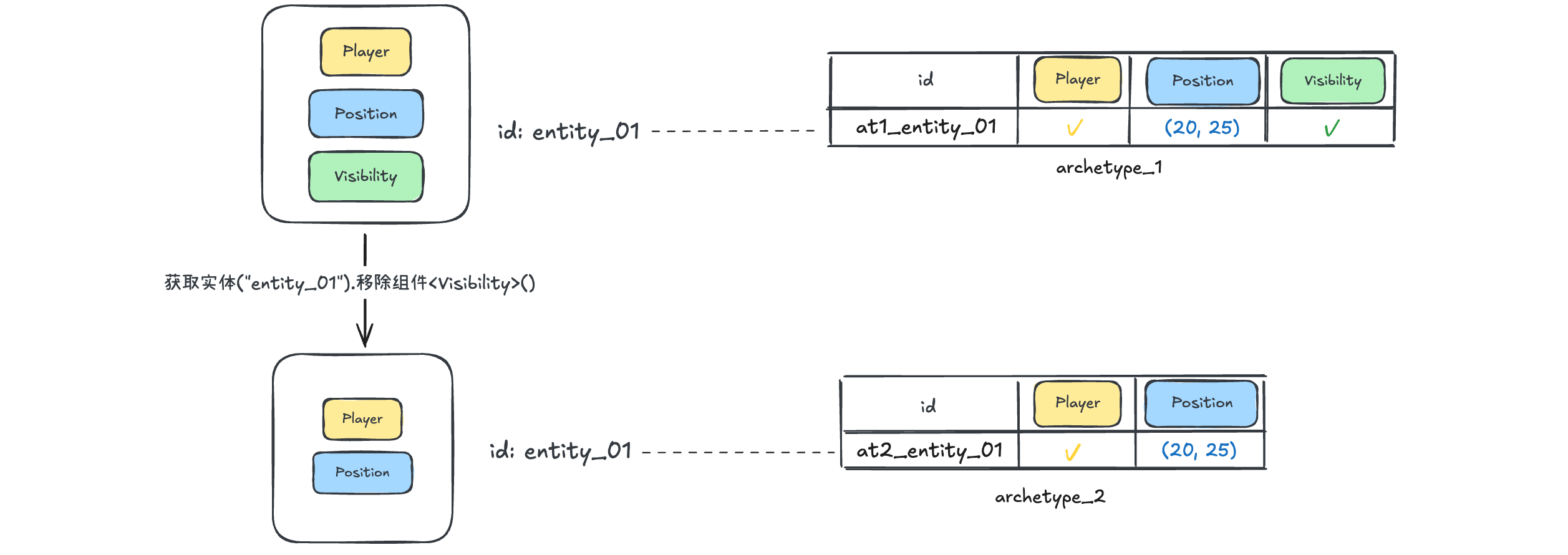

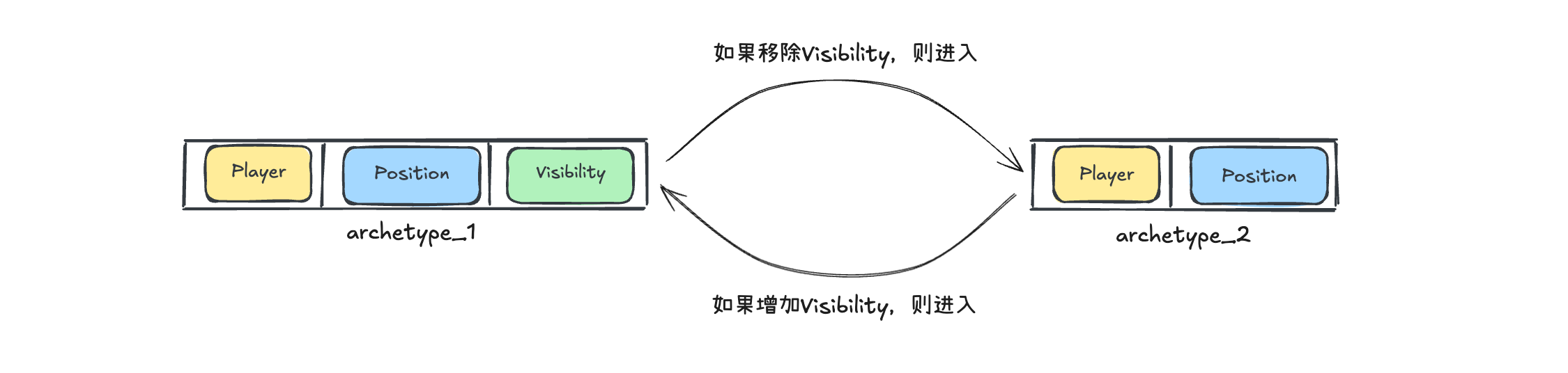

注意,这里说的是原型的更新,而非原型下面的某个组件数据的更新,所谓原型的更新发生在其对应实体内组件的增删。比如,对于某个实体具有一个名为Visibilty的组件来标记一个实体是否能被看到,我们想要隐藏该实体时,只需要将Visibility组件从这个实体中移除即可:
注意,此时该实体id并不会发生变化,只是该实体所包含的组件少了Visibility组件,进而导致该实体所对应的原型发生了变化:
上图中,实体原本属于原型(Enemy, Position, Health, Visibility),移除Visibility组件后,会被迁移到原型(Enemy, Position, Health),这个过程会引发上述原型创建的流程,选择已有的原型或建立新的原型。

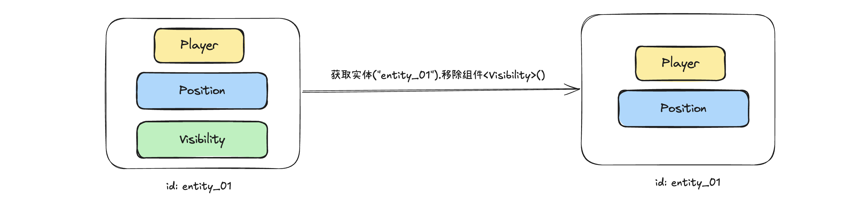

当然,读者可能会有这样的疑惑,当我们频繁的添加或移除某个实体内的组件时,原型会被频繁的创建,实体信息会被频繁地移动到各个原型中,这其中的性能如何保证呢。对于这个问题,Bevy采取了操作“图”化的设计,即每一个原型实例在其内部会存储一组信息,该信息包含用来记录这个原型一旦发生相关的改变,能够通向的下一个原型的id。
以上面移除Visibility组件为例,改变前的原型(Enemy, Position, Health, Visibility)我们假设称其为AT1,当我们首次将某个实体的Visibility组件移除时,由于此刻运行时内部没有其他的原型,所以Bevy会创建一个新的原型(Enemy, Position, Health)(我们假设称其为AT2);之后,Bevy会生成这样一条上下文信息:“移除Visibility时,指向AT2”,将其存储到AT1中,这条上下文信息在Bevy内部实现被定义为一条边(Edge)。如此一来,在后续再次出现同样原型的“敌人角色”实体移除Visibility的时候,可以通过AT1中的存储的“移除Visibility时,指向AT2”来快速索引到AT2中。
