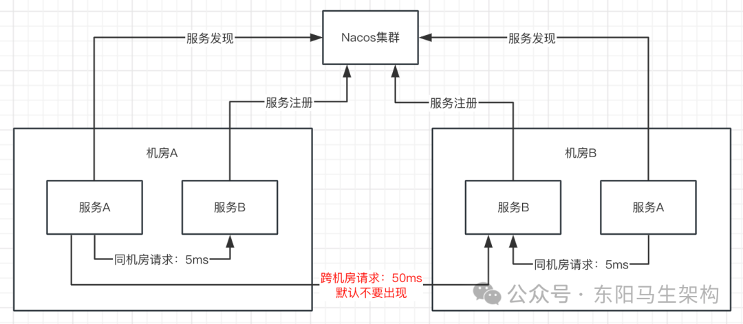

(1)多机房部署时跨机房访问的延迟问题
(2)Nacos的服务发现组件对接CMDB实现相同地域的就近访问
(1)多机房部署时跨机房访问的延迟问题
当服务进行多机房或者多地域部署时,跨地域的服务访问往往延迟较高。一个城市内的机房间的典型网络延迟在1ms左右,而跨城市的网络延迟,例如广州到北京大概为50ms。
此时的希望就是能否让服务消费者和服务提供者实现同地域就近访问。一般在企业的生产实践中,这样的需求是通过打通CMDB来实现的。
CMDB一般用于存放与机器设备、应用、服务等相关的元数据,当企业的机器达到一定规模后就需要CMDB来存储和管理它们的元数据。
有一些广泛使用的属性,如机器的IP、主机名、机房、应用、Region等,这些数据一般会在机器部署时录入到CMDB,运维或者监控平台会使用这些数据进行展示或者相关的运维操作。
通过让Nacos的服务发现组件对接CMDB,然后配置好访问规则,就可以实现服务消费者到服务提供者的就近访问。
如果Nacos进行了多机房部署,由于CMDB会存储多机房的元数据,那么就可以基于CMDB实现同机房就近访问。

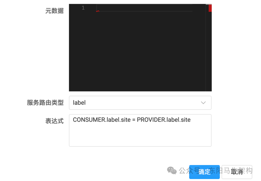

下面举例说明如何使用CMDB数据和Selector来实现就近访问。假设目前Nacos已经通过CMDB拿到了一些IP的机房信息,且它们对应的标签信息如下:
11.11.11.11site:x1122.22.22.22site:x1233.33.33.33site:x1144.44.44.44site:x1255.55.55.55site:x1311.11.11.11、22.22.22.22、33.33.33.33、44.44.44.44和55.55.55.55.55都包含了标签site,且它们对应的值分别为x11、x12、x11、x12、x13;先注册一个服务,下面挂载IP为11.11.11.11和22.22.22.22两个服务实例。然后修改服务的"服务路由类型",并配置为基于同site优先的服务路由:
也就是将服务路由类型选择为标签,然后输入如下的标签表达式,这个表达式的格式和Nacos的Selector机制有关。
CONSUMER.label.site = PROVIDER.label.site所谓的Selector机制其实就是,任何一个如下格式的表达式,Nacos都能够实现基于同labelName优先的负载均衡策略。
CONSUMER.label.labelName = PROVIDER.label.labelName假设服务消费者的IP分别为33.33.33.33、44.44.44.44和55.55.55.55,它们在使用如下接口查询服务实例列表:
naming.selectInstances("nacos.test.1", true)那么不同的消费者,将获取到不同的实例列表。33.33.33.33获取到IP为11.11.11.11的实例,44.44.44.44获取到IP为22.22.22.22的实例,而55.55.55.55将同时获取到IP为11.11.11.11和22.22.22.22两个实例。
这样,Nacos便基于Selector机制(标签路由),实现了就近访问。
