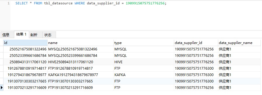

铺垫已经完成,接下来我们看一个查询
SELECT * FROM tbl_datasource WHERE data_supplier_id = 1909915075751776256;你们觉得会查出几条记录,是不是也觉得是 4 条?可实际上呢?
查出来 7 条,把 data_supplier_id = '1909915075751776256' 的 3 条记录也查出来了,这是为什么?

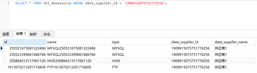

如果是急着解决问题,我猜你们会这么处理
SELECT * FROM tbl_datasource WHERE data_supplier_id = '1909915075751776256';查询结果如下

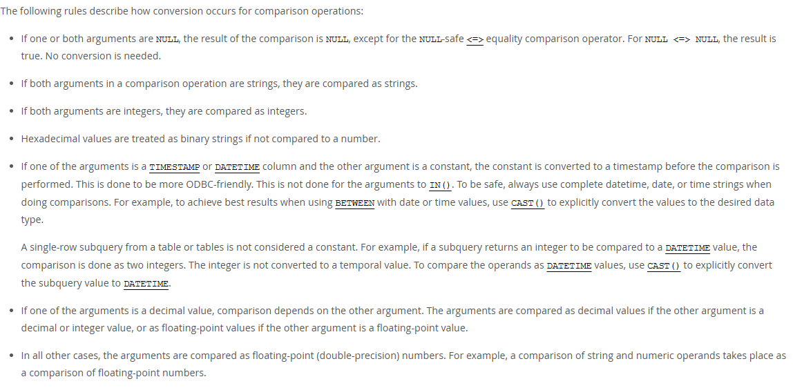

简单翻译一下
  • 如果一个或两个参数是 NULL,比较结果是 NULL
    关于 NULL,推荐大家看看:神奇的 SQL 之温柔的陷阱 → 为什么是 IS NULL 而非 = NULL ?
  • 如果比较操作中的两个参数都是字符串,则将它们作为字符串进行比较
  • 如果两个参数都是整数,则将它们作为整数进行比较
  • 如果不与数字进行比较,十六进制值将被视为二进制字符串
  • 时间类型的说明
  • 如果其中一个参数是十进制值,则比较取决于另一个参数。如果另一个参数是十进制或整数值,则将参数作为十进制值进行比较,如果另一参数是浮点值,则将其作为浮点值进行比较
  • 在所有其他情况下,参数都作为浮点(双精度)数字进行比较。例如,字符串和数字操作数的比较是作为浮点数的比较进行的
我们的案例是不是正好适用于最后那条规则?

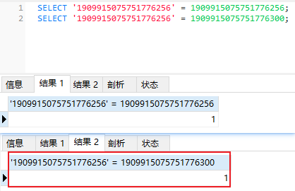

继续往下看官方文档,关于浮点数有如下说明
浮点数与大整数值的比较,得到的是一个近似结果(而非一个精确结果),因为在比较之前,整数被转换为双精度浮点,这无法准确表示所有64位整数。有些整数值无法用浮点数精确表示,所以就存在四舍五入导致精度丢失,至于是入还是舍,跟平台(CPU、计算机体系结构、编译器版本等)有关系。
官方还给出了案例说明
mysql> SELECT '9223372036854775807' = 9223372036854775807;        -> 1mysql> SELECT '9223372036854775807' = 9223372036854775806;        -> 1类比我们的案例
字面值不相等的两个值,比较结果竟然是相等的,这就是因为隐式转换成浮点数比较,比较结果是一个近似值(而非精确值),而这个近似值可能是不准确的!问题的原因是不是就找到了?

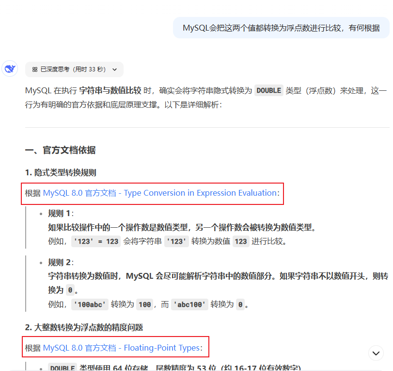

  • 后面我问了下 deepseek,感觉比搜索引擎搜的更精准,比盲翻官方文档更快速,推荐大家使用
