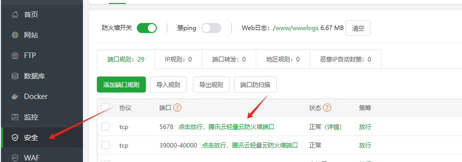

防火墙
点击“安装”按钮后,请稍等片刻,直到安装完成并成功启动。启动成功后,我们接下来需要打开防火墙入口,具体操作步骤如图所示。
完成防火墙设置后,我们就可以正常访问页面了,浏览器输入:http://ip:5678,具体界面如图所示。

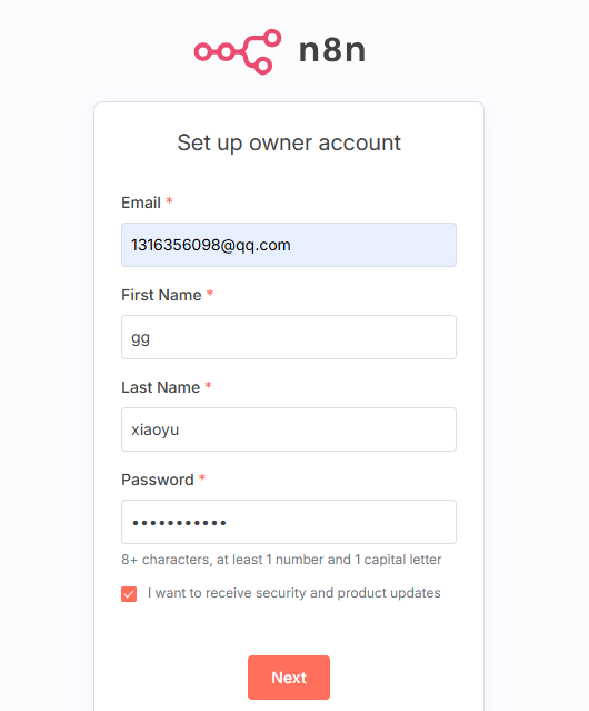

首先,注册邮箱和设置密码,请务必牢记密码,因为如果忘记了只能重新安装。目前,开源社区版本不提供密码找回服务。注册完成后,我们将快速开始第一个案例。

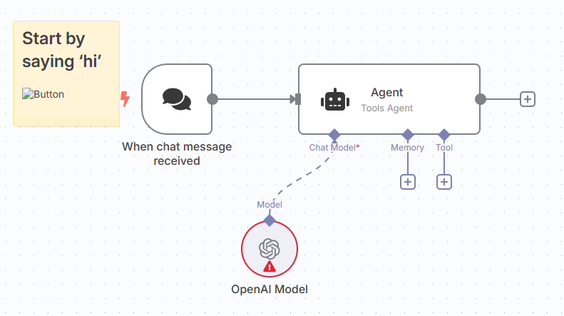

案例
点击页面上固定的工作流面板,其中包含一个简单的案例,界面如图所示。
进入后,你将看到Agent的所有功能点,界面如下图所示。
以前,我们调试智能体的过程通常依赖于一套固定的流程和工具。这些工具和界面设计旨在帮助开发人员更高效地识别和解决问题。最常见的元器的界面通常包括以下几个关键元素:
他将这些可视化内容简化为节点形式,使得整个过程更加直观和易于管理。通过这种方式,开发人员能够更方便地进行操作和调试,无需过多关注复杂的底层细节。然而,这只是常规操作中的一部分,接下来我们将重点讨论智能体平台中较为不常见的内容,比如数据库连接和MCP的配置与应用。

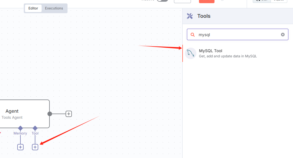

数据库

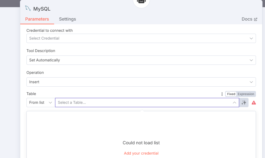

点击工具栏中的“+”号,我们可以直接在弹出的商店界面中选择MySQL数据库连接,并快速进行配置和连接操作。
不过这里的数据库连接并不是让大模型帮助我们生成SQL,而是指我们提前配置好的数据库连接。具体操作如下所示:

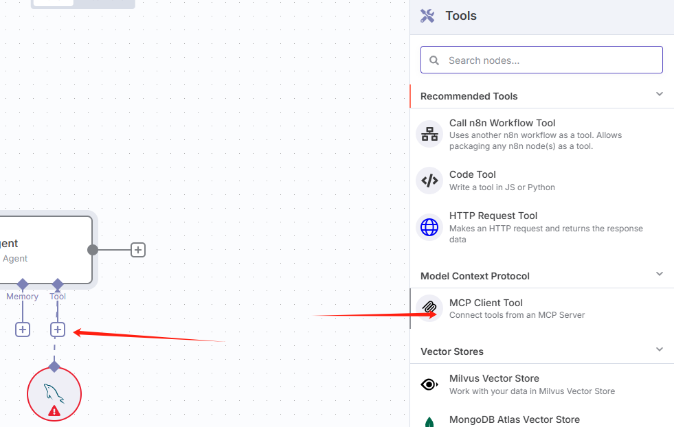

MCP服务端
同样地,n8n 也支持 MCP 服务器的配置。操作方式与之前相同,只需点击工具栏中的“+”号,进行相应配置。如图所示:
接下来,只需配置我们自己的 MCP 服务器的 SSE 地址,完成后即可开始使用。
