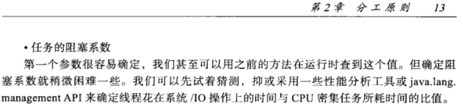

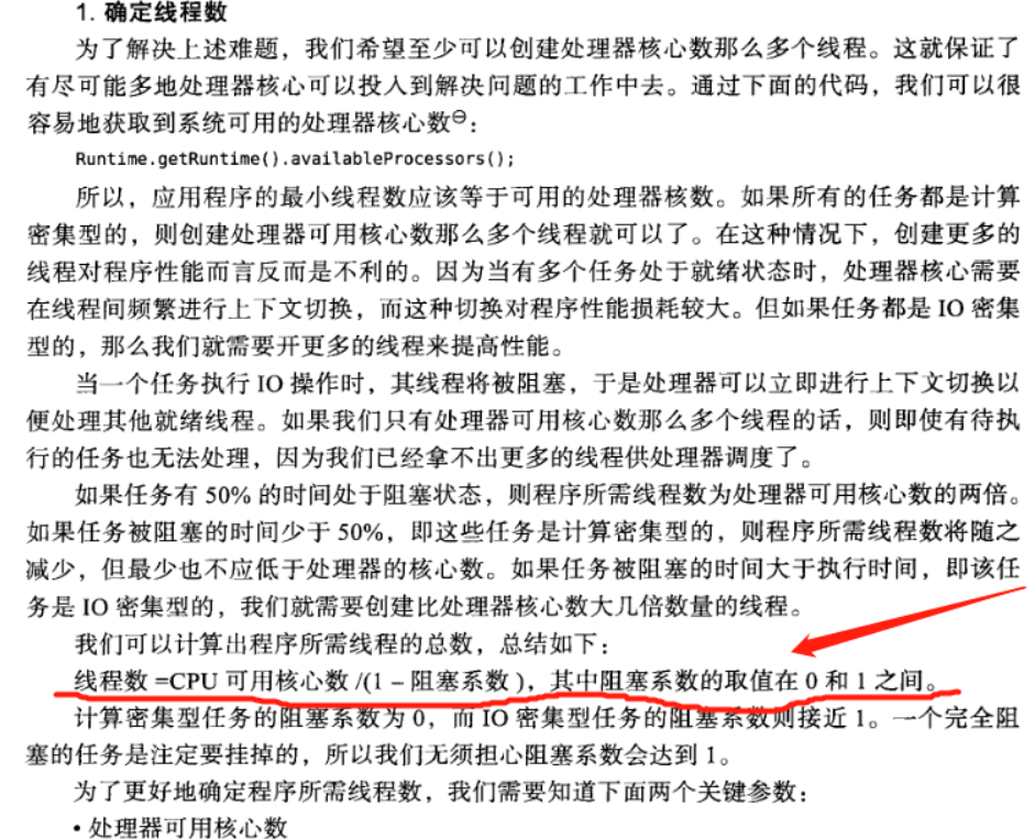

其实这个说法来源于一个经验公式推导而来:
threads = CPU核心数 * (1 + 平均等待时间 / 平均计算时间)
《Java 虚拟机并发编程》中介绍
另一篇:《Java Concurrency in Practice》即《java并发编程实践》,给出的线程池大小的估算公式:
Nthreads=Ncpu*Ucpu*(1+w/c),其中 Ncpu=CPU核心数,Ucpu=cpu使用率,0~1;W/C=等待时间与计算时间的比率
仔细推导两个公式,其实类似,在cpu使用率达100%时,其实结论是一致的,这时候计算线程数的公式就成了,Nthreads=Ncpu*100%*(1+w/c) =Ncpu*(1+w/c)。
那么在实践应用中计算的公式就出来了,【以下推算,不考虑内存消耗等方面】,如下:
1、针对IO密集型,阻塞耗时w一般都是计算耗时几倍c,假设阻塞耗时=计算耗时的情况下,Nthreads=Ncpu*(1+1)=2Ncpu,所以这种情况下,建议考虑2倍的CPU核心数做为线程数
2、对于计算密集型,阻塞耗时趋于0,即w/c趋于0,公式Nthreads = Ncpu。
