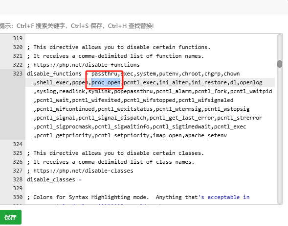

宝塔面板配置文件:去除proc_open文件即打开cli
去除后保存重启PHP就可以用cli了

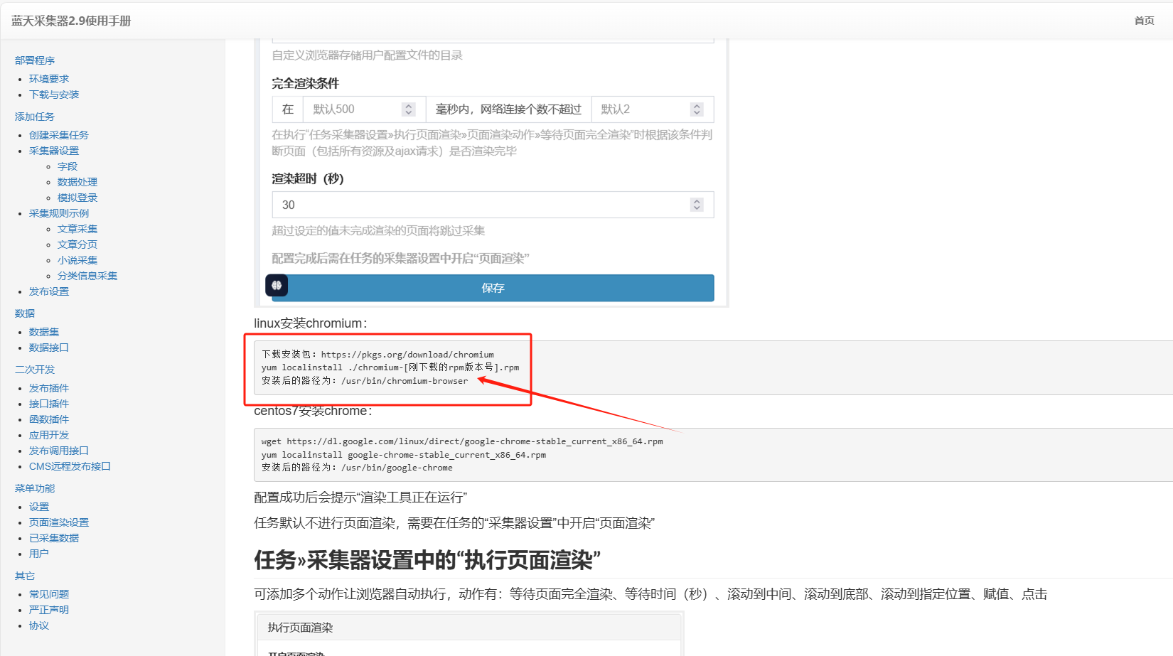

页面渲染打开使用需要安装浏览器插件,去到入门使用手册
linux安装chromium:
下载安装包:https://pkgs.org/download/chromiumyum localinstall ./chromium-[刚下载的rpm版本号].rpm安装后的路径为:/usr/bin/chromium-browser
centos7安装chrome:
wget https://dl.google.com/linux/dire ... rrent_x86_64.rpmyum localinstall google-chrome-stable_current_x86_64.rpm安装后的路径为:/usr/bin/google-chrome
配置成功后会提示“渲染工具正在运行”
任务默认不进行页面渲染,需要在任务的“采集器设置”中开启“页面渲染”

到官方下载:wget http://ftp.de.debian.org/debian/pool/main/c/chromium/chromium_131.0.6778.139-1~deb12u1_amd64.deb
可以进到命令页面执行命令下载:sudo dpkg -i google-chrome-stable_current_amd64.deb
安装:sudo dpkg -i 文件xxx
如果还不行安装次依赖:sudo apt --fix-broken install
这样页面渲染就可以测试正常使用了
