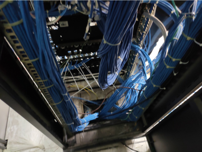

南京企业综合布线,机柜,桌面模块安装,网线和模块都使用的知名品牌泛达品牌,网线使用的六类线。采用明线布线方线走线。由于企业实施工程要求高,必须所有网线,模块都需要使用打印机,打印标签。
实施过程:

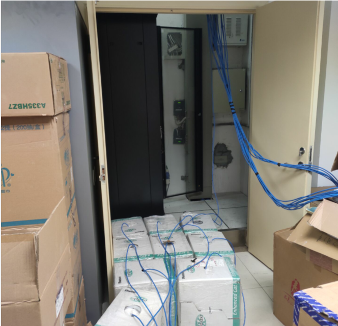

开始放线。
找放线位置,走线方式。

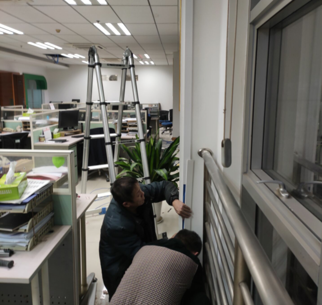

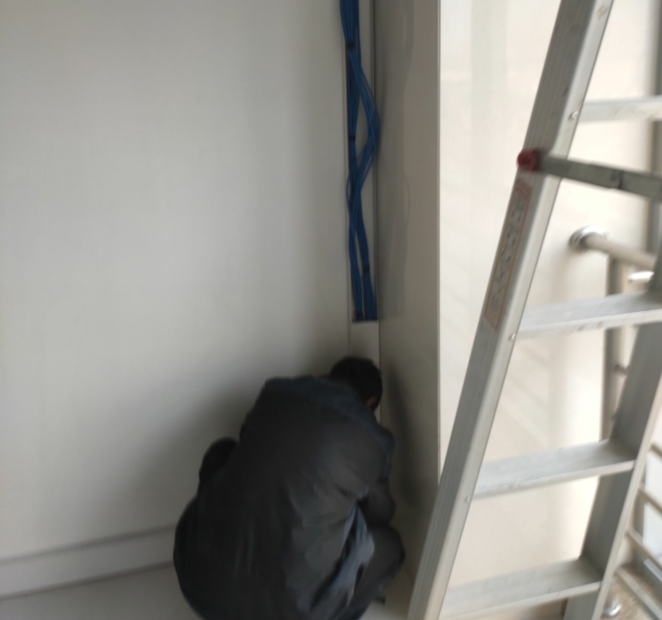

工人布PVC槽
工位底下走线。
桌面打网络电话模块。
打好模块,贴标签。

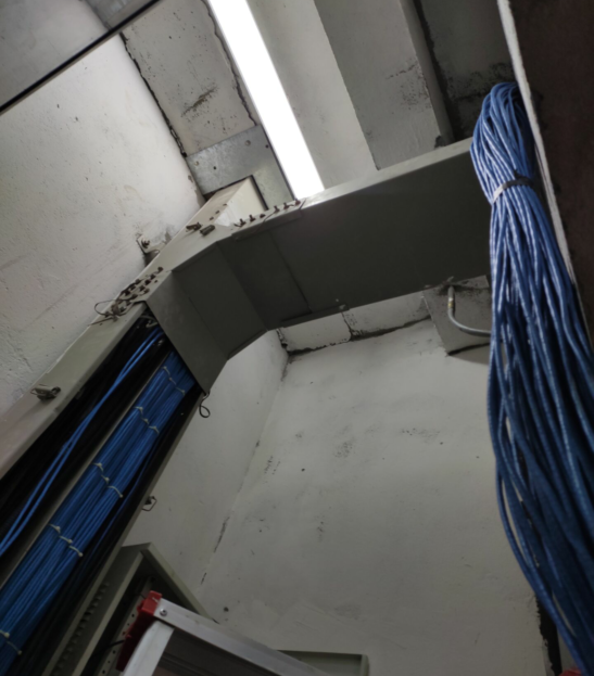

机房线路整理,走桥架。

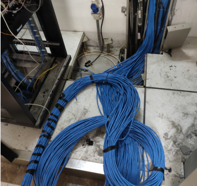

机房理线,打模块。

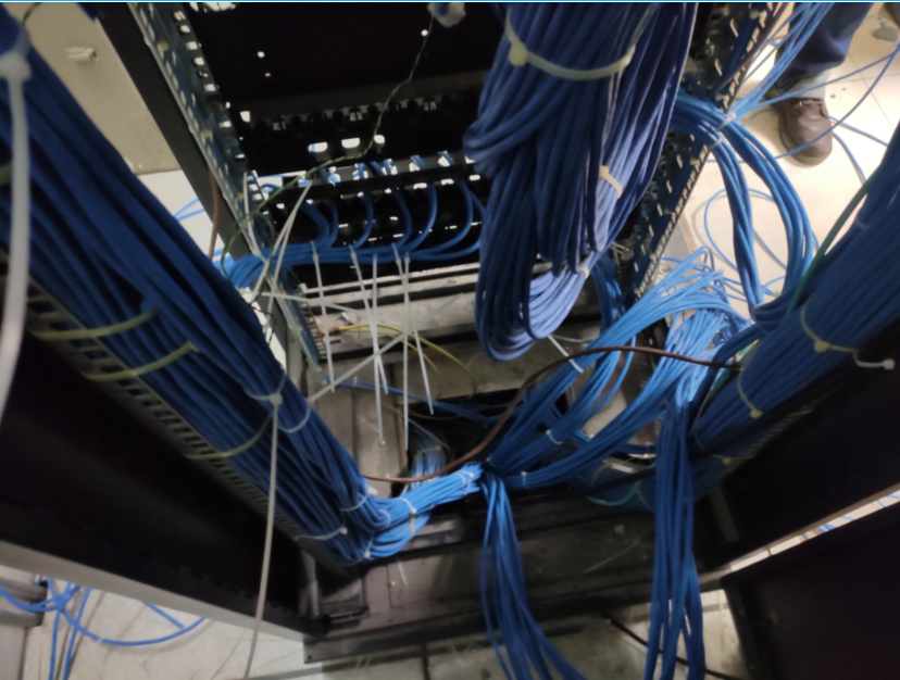

在理机柜线的时候,一定要先不要扎线,要将所有网线留的差不多的长度,然后,将网线打到模块上,然后,在去理线。这样理出来的多余的一点线可以放到机柜的底下,做预留线。
贴在机柜网络配线架的标签是9mm的标签线。
