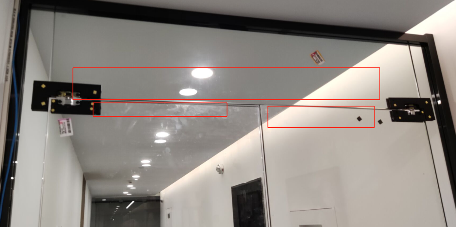

这次安装的门禁,有点麻烦,因为是改造,而不是装修时,可以将线直接布进去,现在放线难度特别大。而且还有一个问题,客户在订门时候,也没和安装门禁的师傅说要安装磁力锁门禁,导致做门的时候,门面没有包边,门和上面空隙预留太小。
开孔的时候,也不好确定。龙骨能不能穿线过过去。
两孔打好后,准备开始穿线。
发现被龙骨挡住了,没有办法穿线。
最后没办法,只能多送客户一个洞了,后期让木工过来补了。

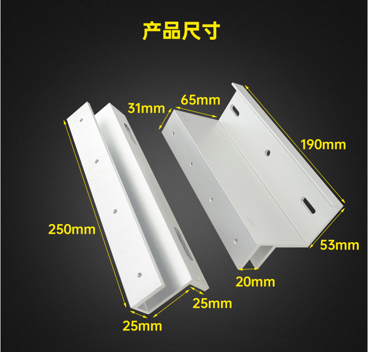

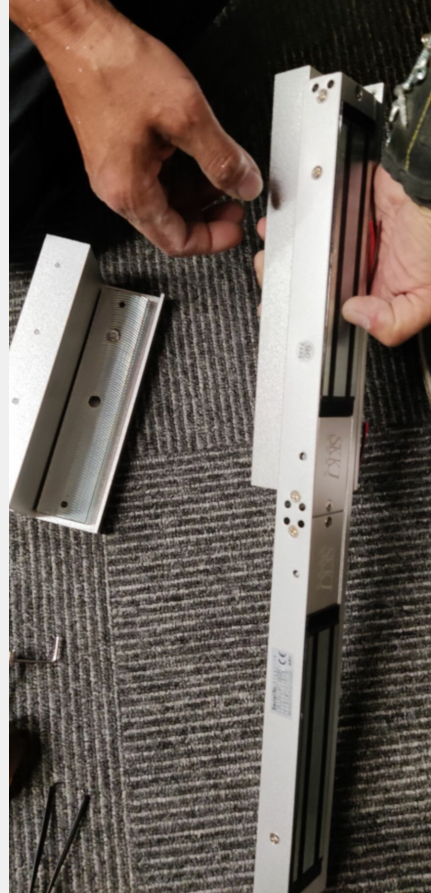

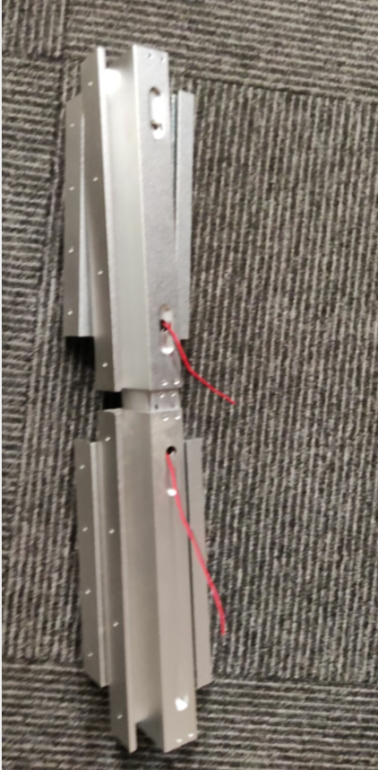

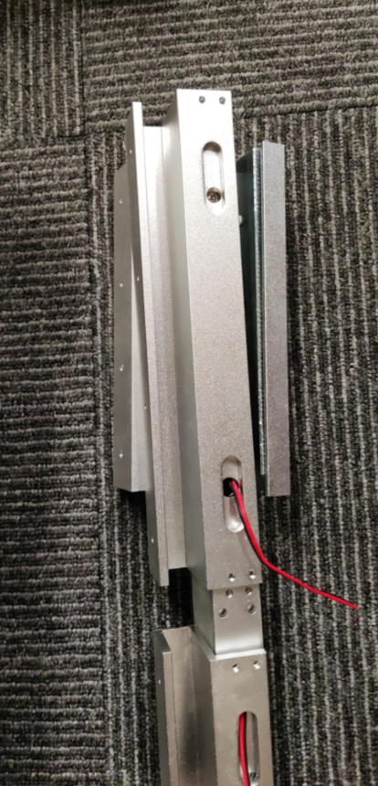

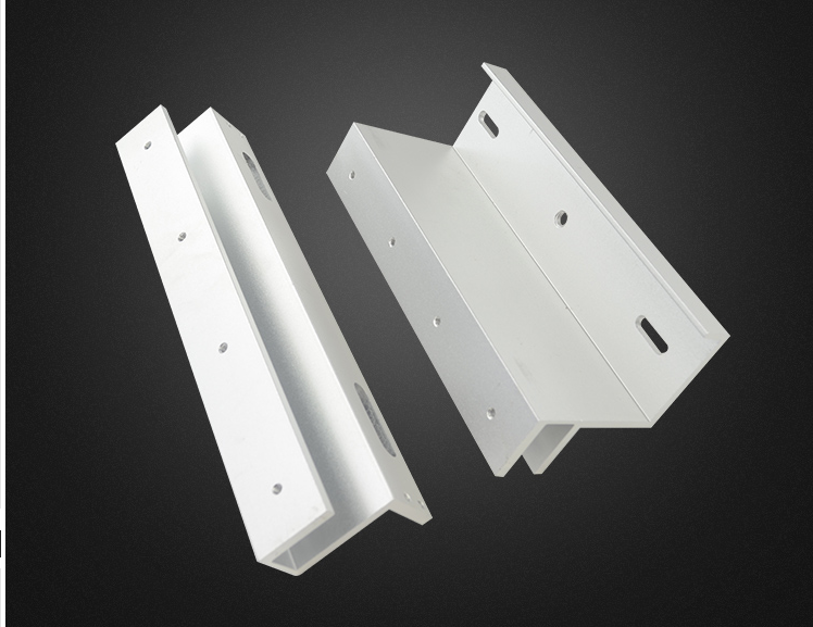

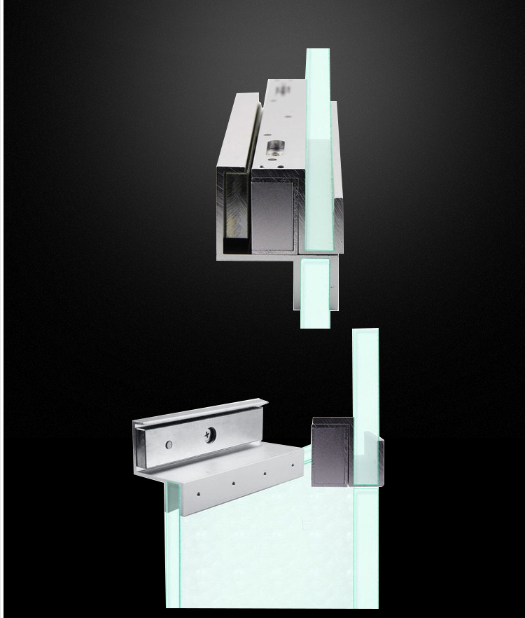

现在的难点是顶上没框,门上无框。
这个问题,只能使用
