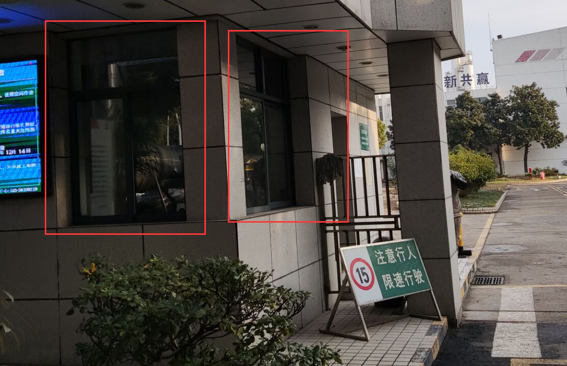

1一、项目需求
厂区,公司门位处的两个玻璃窗户,需要安装两个幕帘报警设备,当在布署防区时,如果有较大物体靠近就会触发报警。值班室人员听到报警就可以立即查看作出响应。

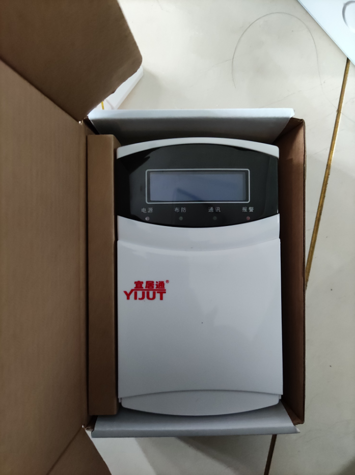

1、主机
这个主机,就相当于一个总的控制台。都是通过他来控制所有的系统模块相互之间工作的。

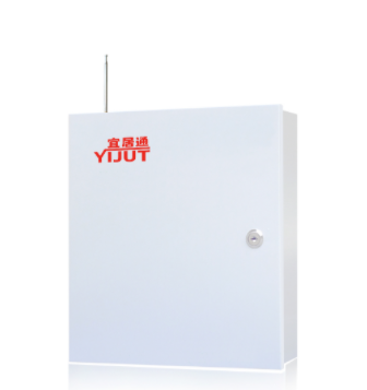

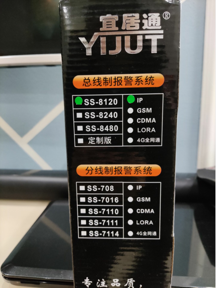

宜居通120路总线制IP网络报警主机,该IP网络报警主机具有固定电话和IP网络2种联网功能,主机主板自带8个有线防区,可485总线扩展120个防区地址模块,扩展能力强,性能稳定,编程设置简单,支持多种报警联动功能,支持安定宝联网协议(Contact ID和4+2),可全球通用。
使用的是宜居通SS-8120的总线制报警系统。
这个是主机的内部结构,里面带有一个插拨式的网络模块。一些电阻等。

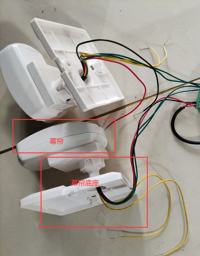

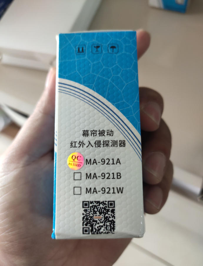

2、幕帘,幕帘是什么呢,就是一个红外入侵的探测器,这个设备安装在窗户边缘,这个设备需要和下面的幕帘探测器支架配合使用。

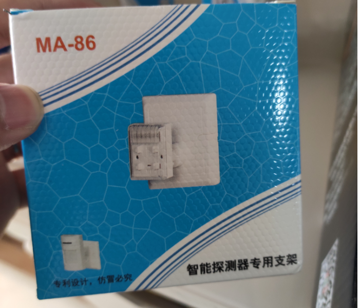

3、幕帘擦探测器支架
支架打开后,把幕帘安装到这个支架上就可以了。直接插到支架上即可。
如下图所示,幕帘报警设备已正常安装到幕帘探测器支架上了。
如下转接头所示。

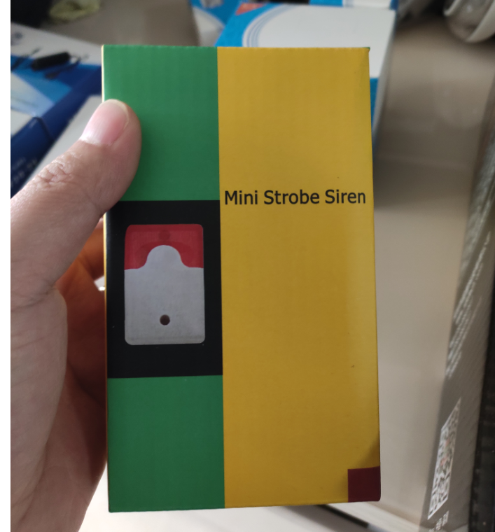

4、警告,什么是警告呢?就是报警器,幕帘检测到有入侵就会报警,闪灯发出响亮的报警声音。

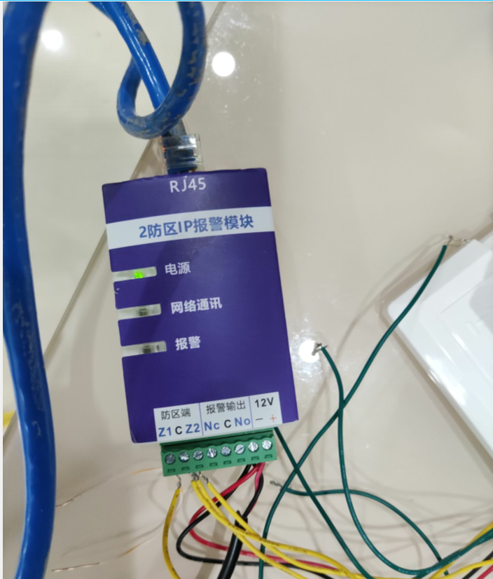

6、2防区网络模块
这个2防区的网络模块是作什么用的呢?这个是将两个幕帘连接到这个网络模块,然后连接到公司网络交换机上,然后,通过交换机与主机的网络连接进行通信。
网络模块,一头是网口,通过网线连接交换机。一头是防区端:这个里接的是幕帘设备,这种的网络模块是2防区的,所以可以连接两个幕帘。还可以接警告,但通常警告是连接到主机的。然接12v的电源即可。当警告是连接到主机,还是连接到2防区的网络模块,都是可以的。连接完成后,还需要通过软件去调试。如果警告连接主机,就需要将2防区网络模块中的报警关闭,将主机中的报警打开。如果警告连接2防区网络模块,就需要将2防区网络模块中的报警打开,主机中的报警关闭。

2防区网络模块:
该模块是一款以及网报警模块,可以通过ip网络传输信息到中心,自带2 个有线防区,带1路报警输出(常开、常闭),支持上传报警信息到网络报警主机,或者网络报警软件。支持局域网报警,也支持广域网报警。
中心也可以对网络模块进行反向控制。如监控中心还可随时对网报警模块进行布防、撤防、等控制操作。、
1防区接线方式:z1和C两个端子。C为公区端,共用。一个防区,就是一个幕帘所覆盖的区域叫一防区,第二个幕帘覆盖的区域叫2防区。
2防区接线方式:z2和C两个端子。
如下接线图:
开始连接z1和c端,和z2和c端

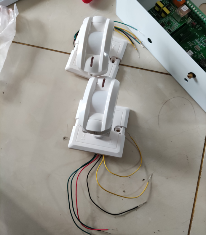

幕帘设备是必须连接到幕帘探测器专用支架上的。这个探测器支架上会出来8根线,这8根线,只需要连接四根线即可。两根信号线,两根作为电源线。红和黑是两个电源线。有两根绿色线,两个黄色线,两绿或两黄就是幕帘的信号线。有的时候不知道到底是用的是两绿,还是两黄,这个要测试一下,第一次我们测试使用两根绿色线进行测试。一个幕帘两根绿色线,一根绿线连接z1另外一根绿色线连接c端。另外一个幕帘也是按此方法连接。

然后将,两个幕帘不使用2根绿色绝作为信号线。将两根黄色线作为信号线,测试发现有人到被幕帘感应到就会触发报警。
实施过程:
1、到达现场勘测位置。
2、准备开始安装。
3、线不够长,需要通过 网线来接线。
4、安装键盘。
5、安装报警灯
安装窗户上的幕帘。
开启布防,当窗户下面检测到人员活动,幕帘就会亮红灯,然后触发警告报警。
