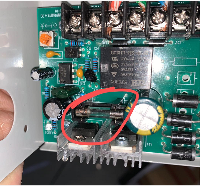

和客户沟通好价格后,开始安装门禁使用上门维修。到达客户现场,查看电源板,发现电源板的保险丝烧了。嗯,找到原因了,立即更换坏保险丝。

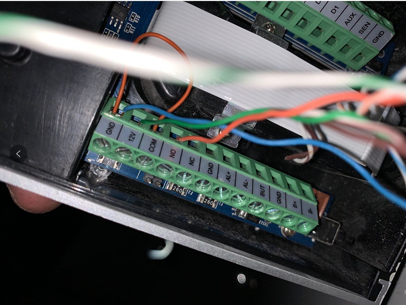

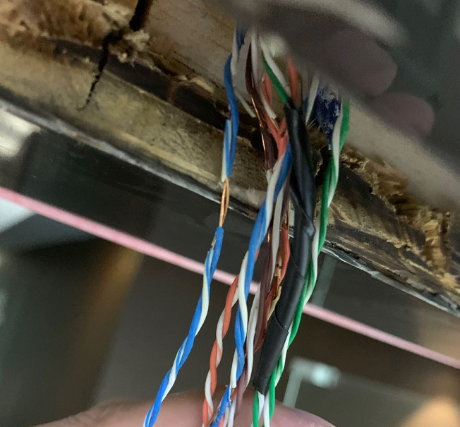

查看线路连接状态。
发现之前连接的线路比较乱,而且有的地方接的不合理,有的线皮都被弄坏了。
原先的电源接线图
原先的指纹设备接线图

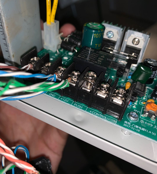

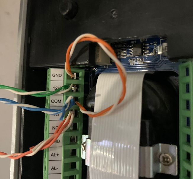

最后,重新理线,重新将原来的线拨出,自己重新接,然后将破皮地方的线,用绝缘胶带包扎好。
之后的电磁锁接线图。
之后开关接线图
之后的指纹机的接线图。
重新接完后,就没有再出现过问题。客户对我们弱电工的技术是很赞同的。
