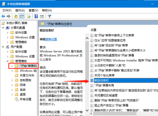

1、按 Win + R 组合键,打开运行,在运行框中,输入“gpedit.msc”,然后确定打开本地组策略编辑器;
2、本地组策略编辑器窗口中,点击左侧,依次展开:用户配置 - 管理模板 - 开始菜单和任务栏;右侧找到并双击打开“锁定任务栏”;

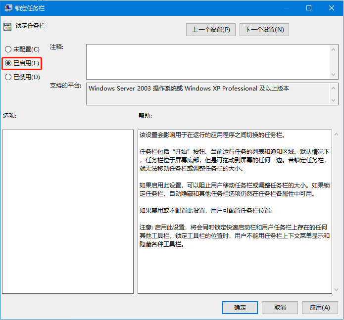

3、锁定任务栏窗口中,将其设置为已启用(默认未配置);
该设置会影响用于在运行的应用程序之间切换的任务栏。
任务栏包括“开始”按钮、当前运行任务的列表和通知区域。默认情况下,任务栏位于屏幕底部,但是可拖动到屏幕的任何一边。若锁定任务栏,就无法移动任务栏或调整任务栏的大小。
如果启用此设置,可以阻止用户移动任务栏或调整任务栏的大小。如果锁定任务栏,自动隐藏和其他任务栏选项仍然在任务栏各属性中可用。
如果禁用或不配置此设置,用户可配置任务栏位置。
注意: 启用此设置,将会同时锁定快速启动栏和用户任务栏上存在的任何其他工具栏。锁定工具栏的位置时,用户不能用任务栏上下文菜单显示和隐藏各种工具栏。
title="Win10强制锁定任务栏禁止修改Win10 第3张" alt="Win10强制锁定任务栏禁止修改Win10 第3张"
