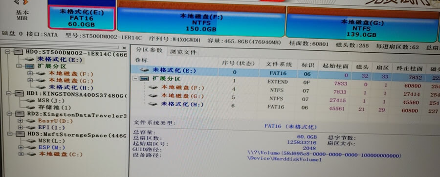

小伙伴在安装系统的时候,安装多次都没有安装上。进PE打开分区工具一看才发现他的电脑多出一个“MsftStorageSpace”的磁盘。
title="系统安装启动不了,储存池MsftStorageSpace搞的鬼Win10 硬盘 第1张" alt="系统安装启动不了,储存池MsftStorageSpace搞的鬼Win10 硬盘 第1张"
电脑本身只有两个硬盘,一个500G的机械盘和一个480G的固态盘。上图HD0是机械盘,HD1是金士顿A400固态盘,RD2是金士顿U盘,HD3是“MsftStorageSpace”。而他安装系统选择在HD3“MsftStorageSpace”上,然后一直安装不成功。

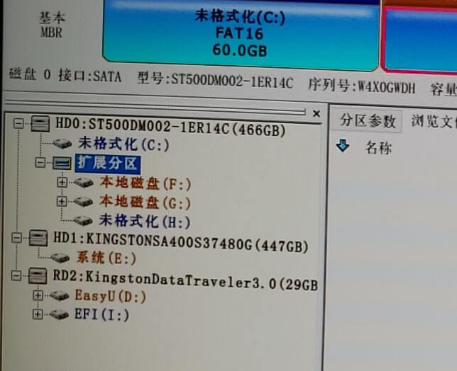

“MsftStorageSpace”是Win系统硬盘组成的储存池,是虚拟磁盘,一般用在服务器上面,只需要把原先的系统盘格式化,“MsftStorageSpace”盘就删除了。
title="系统安装启动不了,储存池MsftStorageSpace搞的鬼Win10 硬盘 第3张" alt="系统安装启动不了,储存池MsftStorageSpace搞的鬼Win10 硬盘 第3张"

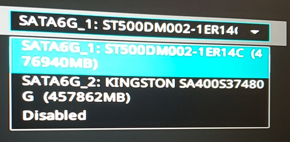

然后把系统安装到金士顿A400固态硬盘里即可,把在BIOS里设置金士顿A400为第一启动项。
