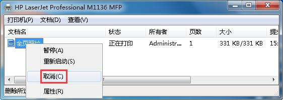

1、双击打开打印机图标,在打开的窗口中,找到并右键点击被挂起的文件,在打开的菜单项中,选择取消,然后再点击确定即可;
title="打印机文档被挂起无法打印电脑维修 打印机 第1张" alt="打印机文档被挂起无法打印电脑维修 打印机 第1张"

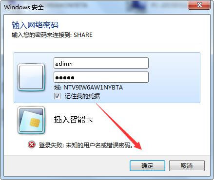

4、输入用户名及其密码,并勾选记住我的凭据,一般初始用户名及密码均为:admin,然后点击确定;
title="打印机文档被挂起无法打印电脑维修 打印机 第4张" alt="打印机文档被挂起无法打印电脑维修 打印机 第4张"

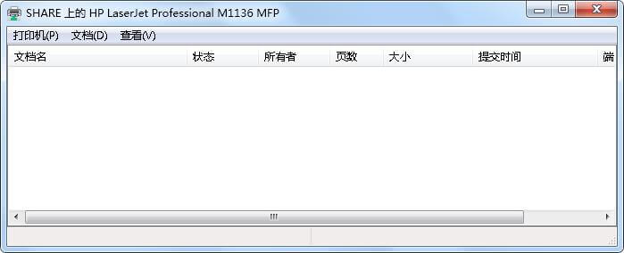

5、双击出现问题的打印机,如果本机电脑未正常安装打印机驱动,系统则会重新安装打印机驱动,如果已经安装驱动,则会跳出打印界面,接下来我们只要重新打印所需文件就可以了;
title="打印机文档被挂起无法打印电脑维修 打印机 第5张" alt="打印机文档被挂起无法打印电脑维修 打印机 第5张"
