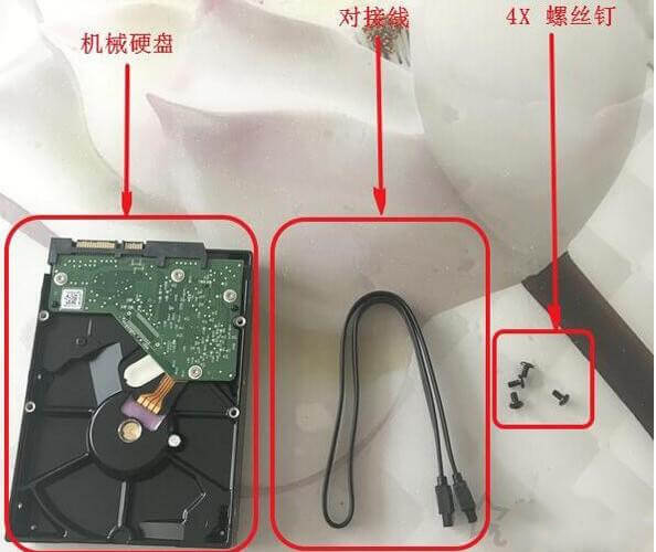

电脑安装旧机械硬盘所需
1、旧机械硬盘(共有两个接口需要接,一个是SATA数据线,另一个是SATA供电线(电源上有))
2、SATA线
3、小型螺丝刀,硬盘螺丝(可以用卸下的旧硬盘螺丝)

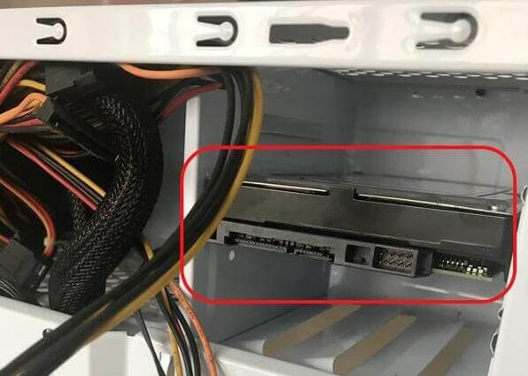

打开台式电脑主机箱,机箱内部应该有预留的硬盘空位,直接将旧机械硬盘安装在机箱的硬盘位,然后用硬盘螺丝固定,不过有些机箱是支架,免螺丝的,直接就可以安装;

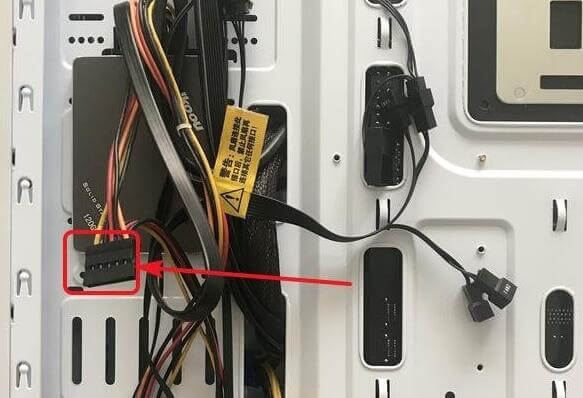

找到主机箱里面多余的SATA供电接口,为旧的机械硬盘供电;

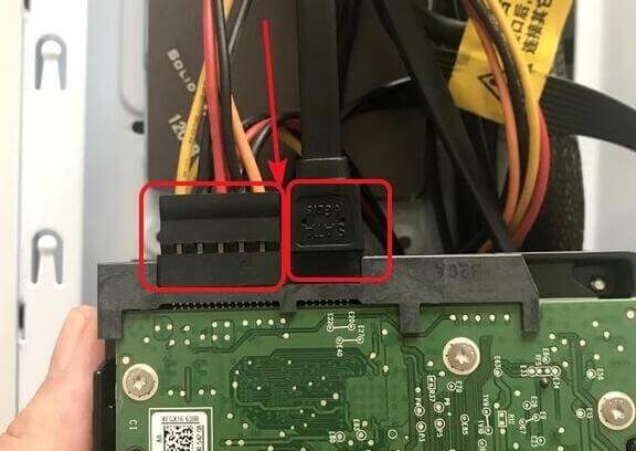

旧的机械硬盘插上SATA供电线和SATA数据线,一大一小,还是挺好识别的;

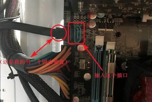

旧机械硬盘的SATA数据线,另外一头需要连接主板上的SATA接口,优先接到SATA3.0接口上(如果你机械硬盘是SATA2.0,你插到主板SATA3.0,也会降至2.0,而机械硬盘是SATA3.0,而主板上是SATA2.0,也会降至2.0,当然新电脑的主板肯定没有2.0接口,不用考虑)。
