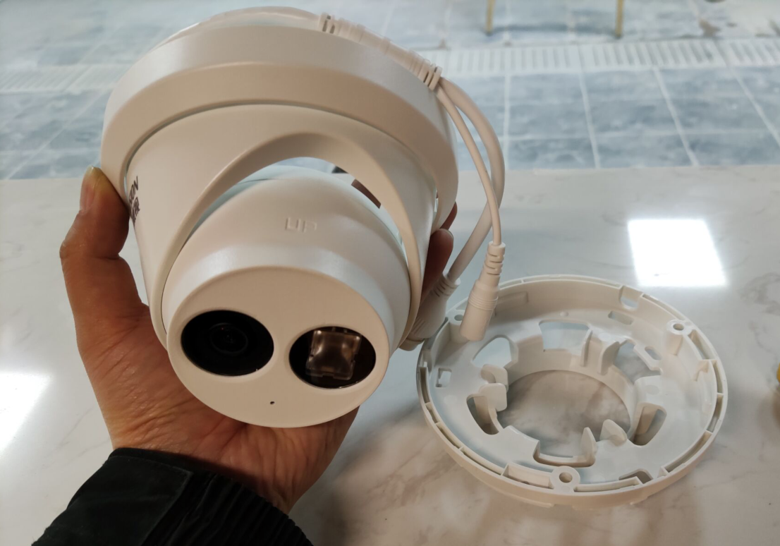

店里面和后厨无死角监控,前台监控摄像头,要带声音的,可以采集客人和前台收银员对话,门店门口安装一个摄像头,查看人员进出情况。给客户一起报了7个摄像头,摄像头都是采用POE供电。

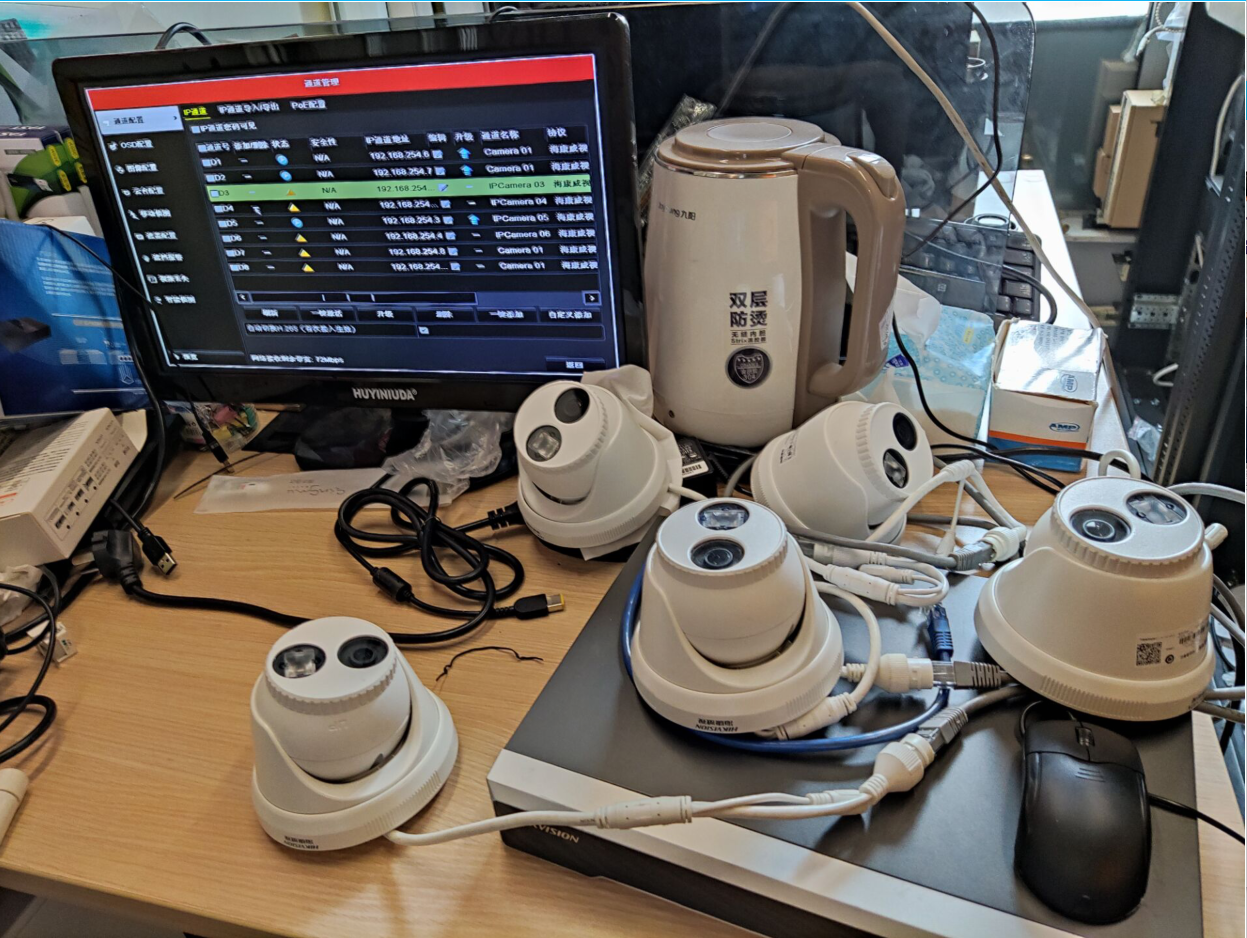

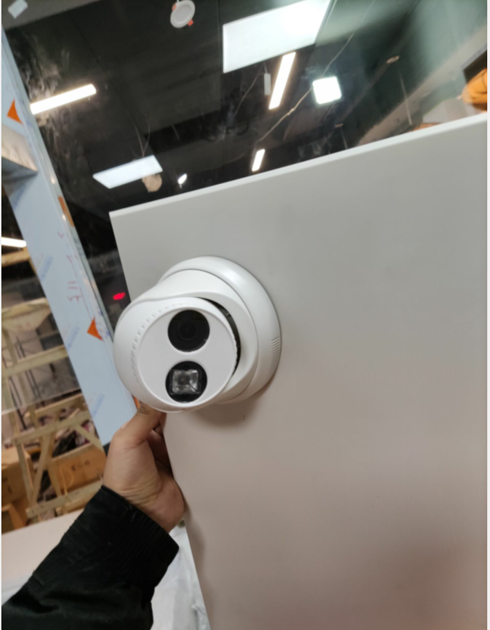

将摄像头都安装调试好,去现场安装的时候就不需要再调试了,可以很快的进行安装。

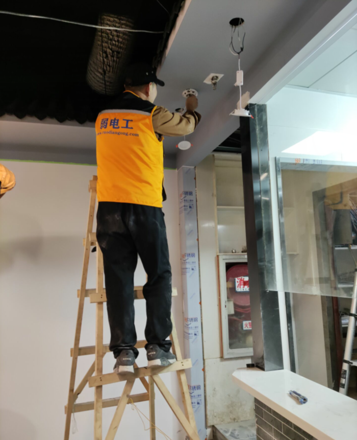

弱电工实施人员正在进行布线工作。

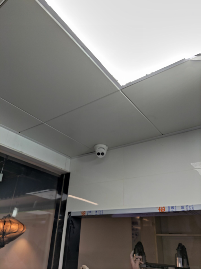

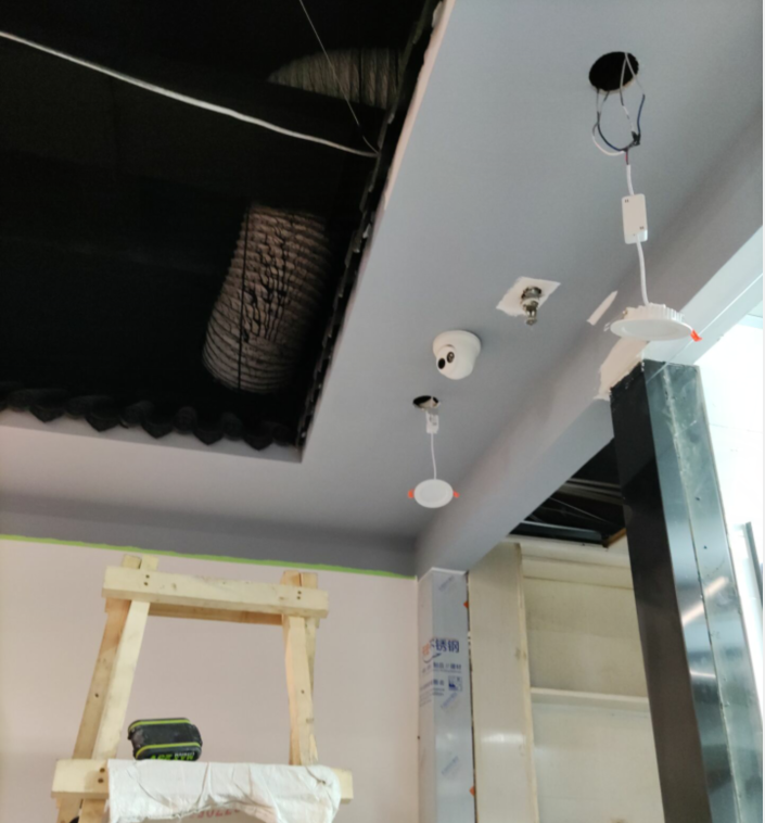

网线都布好之后,开始安装摄像头。
摄像头的选择安装位置一定要注意,前面是否有遮挡,高度问题,角度问题,是否美观等等。

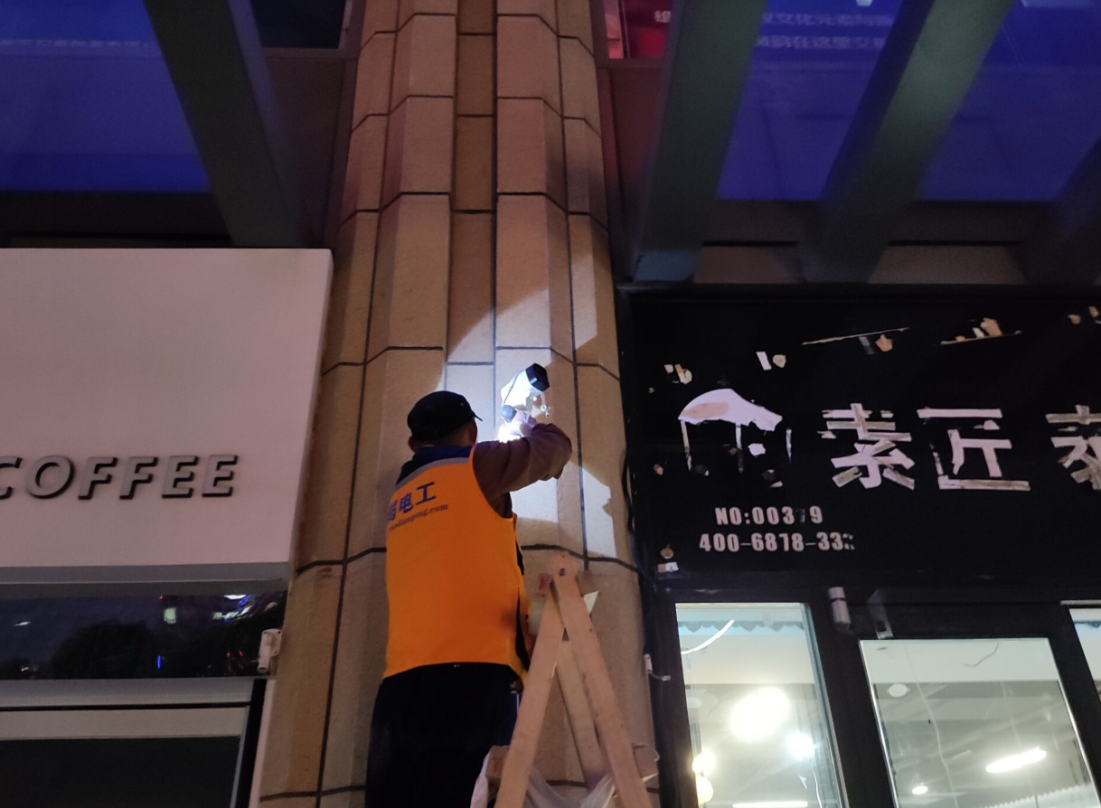

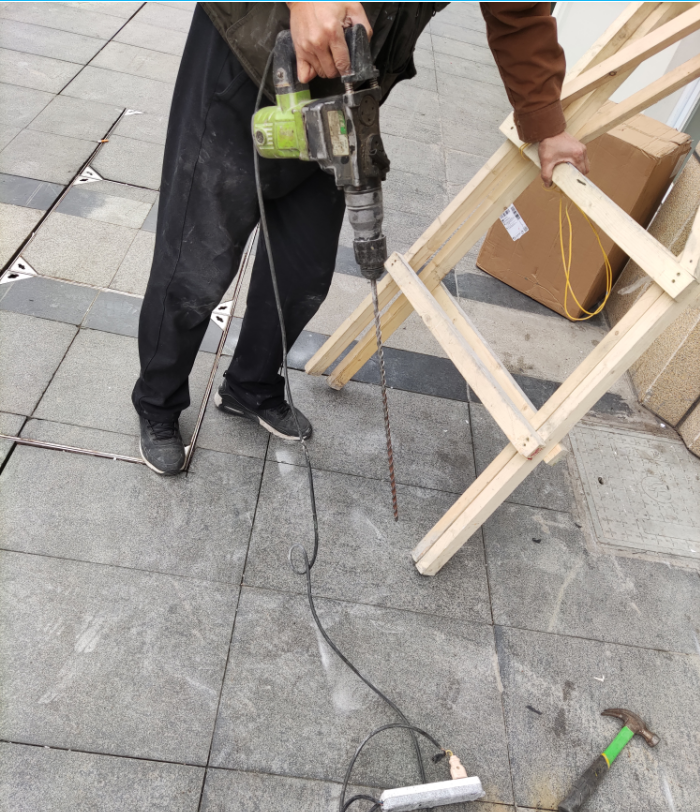

在进行室外的布线的时候有些麻烦,墙的主体太厚。需要买很长的钻头,才可以钻透。
从白天干到黑夜,继续安装摄像头。

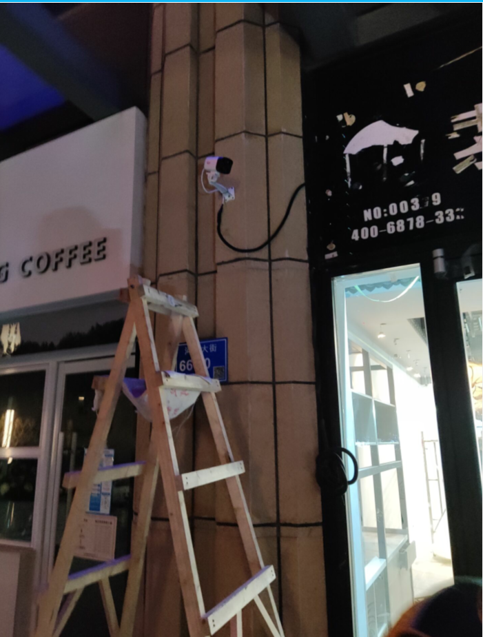

室外的这个摄像头已经安装完成。看看效果还是不错的吧。
