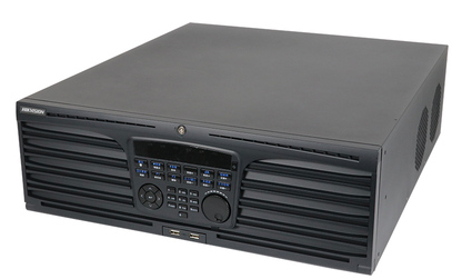

摄像头选择的是:海康威视DS-8616N-I16 16路 网络监控硬盘录像机。
可以接16块6T硬盘。16个摄像头。

准备硬盘录像机,可以支持16路硬盘。

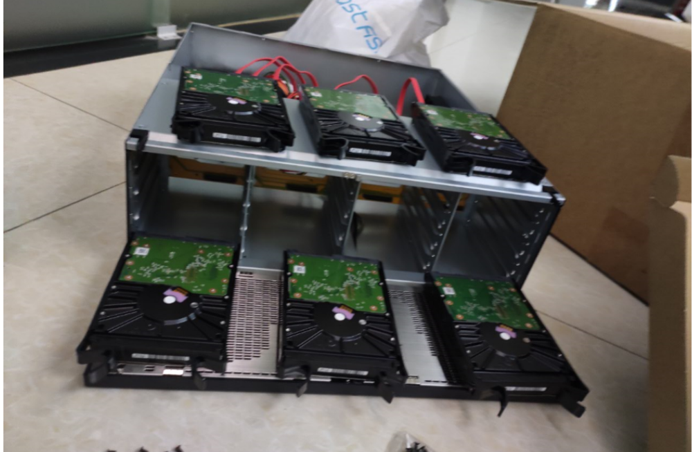

监控盘6T。

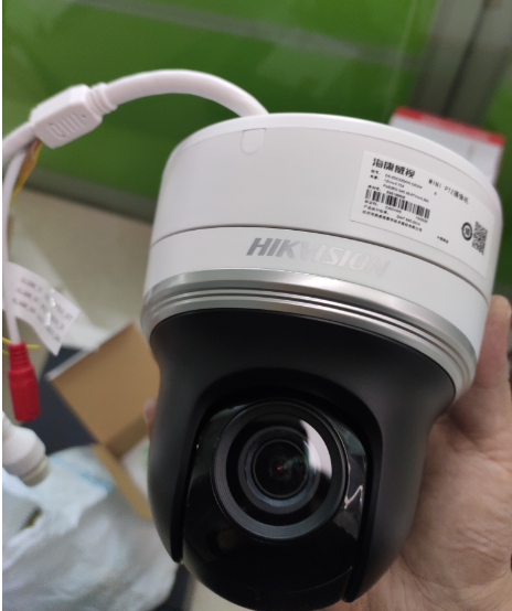

摄像头。
硬盘安装好耳朵后,直接插入到硬盘槽位即可。

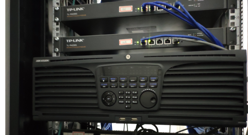

设备上架。

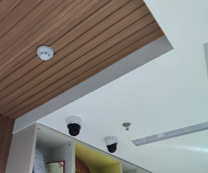

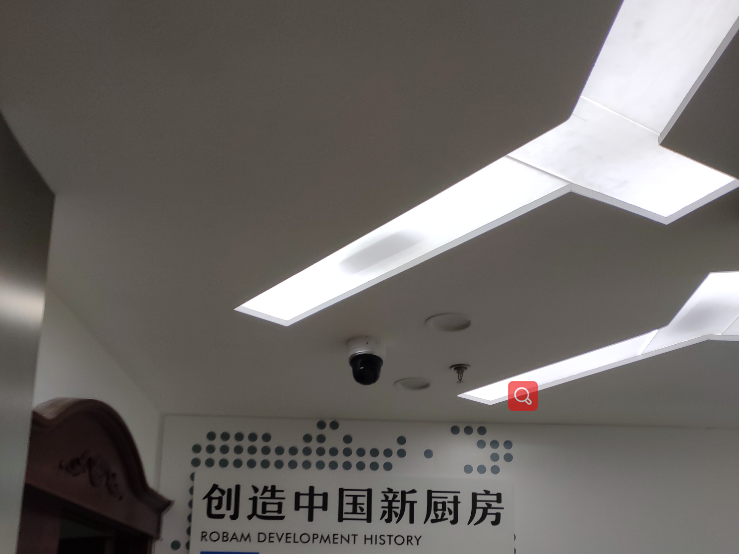

开始安装摄像头。
摄像头安装好后,不需要人员去调摄像头角度。直接通过云平台去调角度即可。
