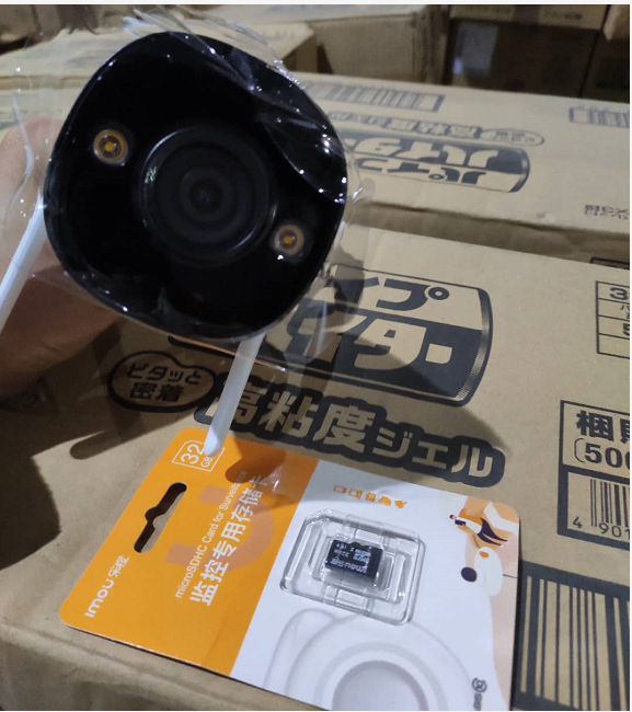

客户租了一个厂房,想在厂房里面安装一个监控,但是厂房里面没有带宽,无法拉宽带过来,但是又要安装一个监控可以在外地实时查看,而且晚上有人进仓库可以实现报警功能。

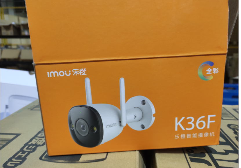

给客户推荐了是大华的乐橙K36F无线监控,不需要布线。

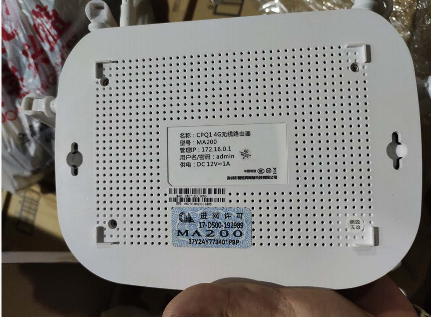

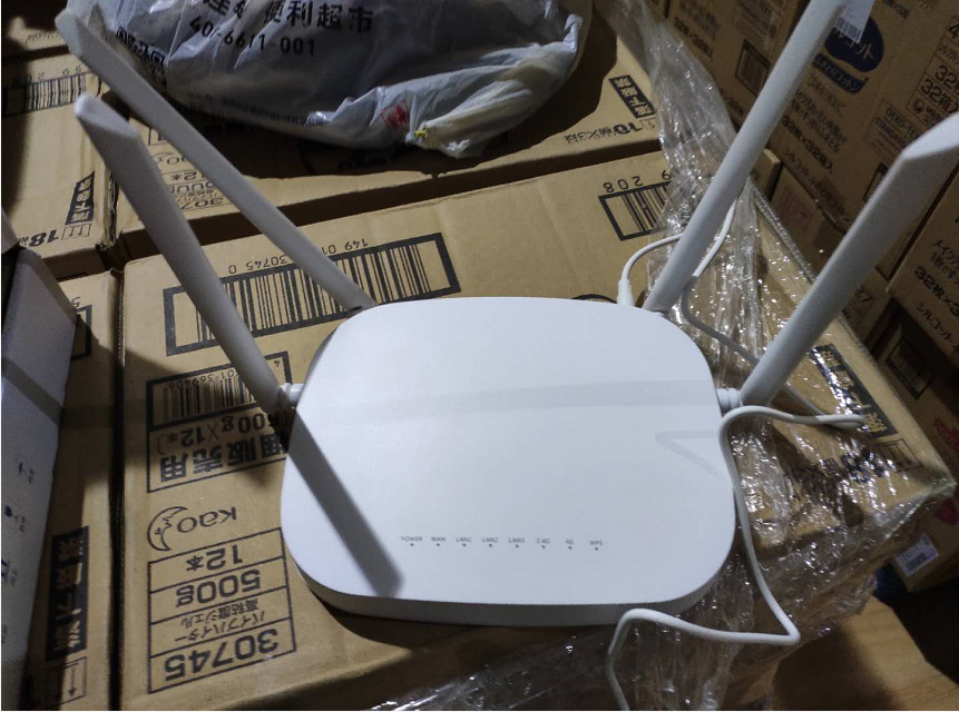

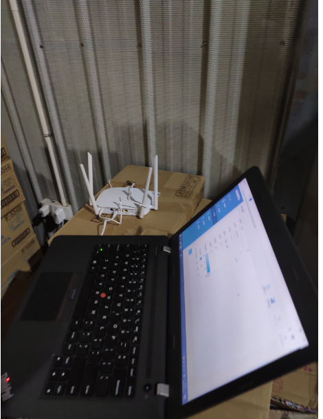

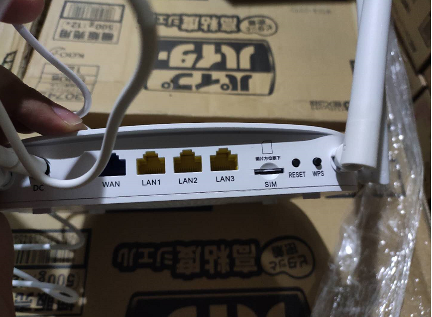

但是有一个棘手的问题,就是客户这现没有无线网络,而且不好接带宽,怎么办?
给客户推荐的是4G无线路由器,使用的是联通不限量网卡。
将4G卡接入无线路由器。
开始调试。
连接无线网络。

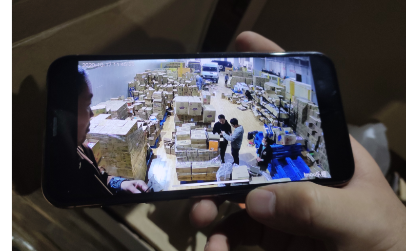

手机可以实时查看仓库情况,大角度,实现监控。

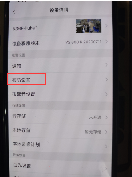

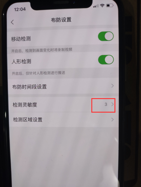

还有最后一个问题,当晚上仓库没有人时,如果有人进来,摄像头自动报警。

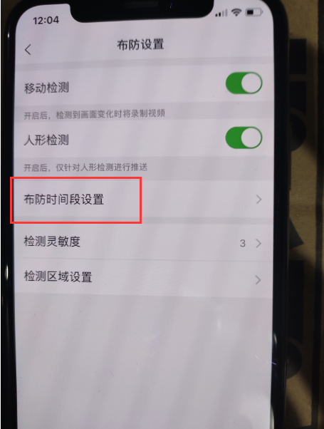

在布防设置中进行监控报警设置。

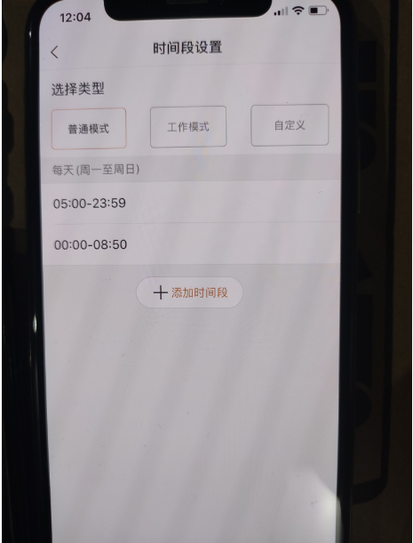

时间进行设置。

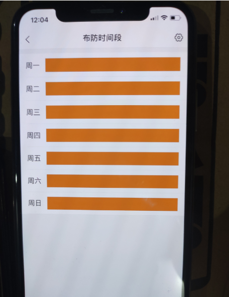

布防时间段,周一到周日。
晚上5点人员下班,到第二天早上9:00之前如果有人进来就发生报警。

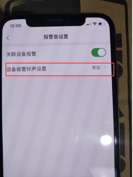

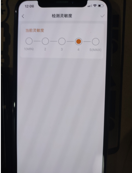

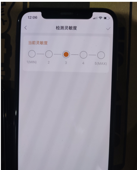

灵敏度设置。

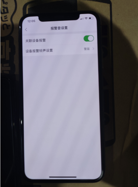

报警声音设置。
灵敏度调到4.
