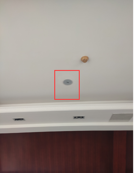

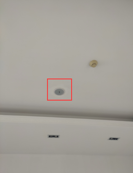

无线AP安装调试,一共安装了8个AP,一层2个,2层3个,3层2个,4层1个。使用的是TPlink大功率1300GC AP。路由器使用的是ER5120G。带机量可以达到500台设备。

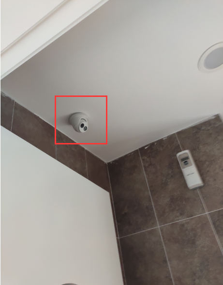

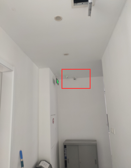

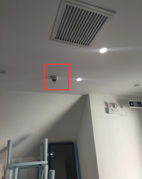

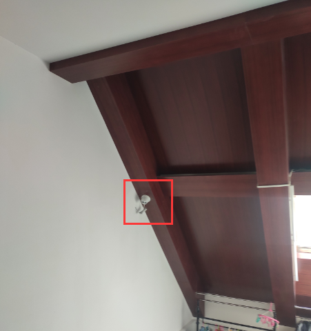

监控安装摄像头安装,监控摄像头安装都是使用的海康200万像素。

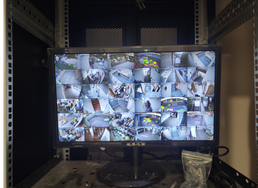

摄像头安装完成后,开始硬盘录像机调试。由于摄像头比较多,在安装摄像头之前都已经将摄像头的IP地址编辑好号。
192.168.2.2-192.168.2.55。一共54个摄像头。

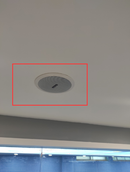

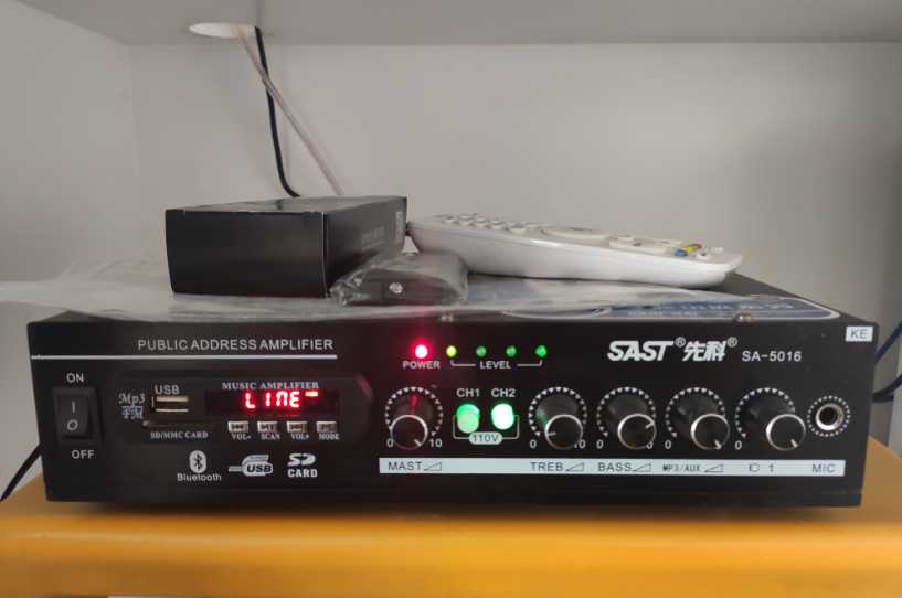

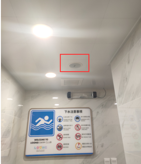

此次的背景系统,选择的稳定性很好的先科。喇叭选择的是5.5寸的。自我感觉5.5还是有点小,6寸会更好。客户当时清单中指定的是5.5寸。
背景音乐,音响安装。
喇叭安装完成后,开始调试。可以通过U盘。也可以直接连接到电脑。音质效果非常棒。

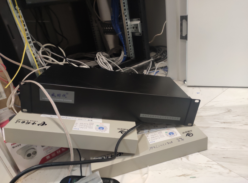

电话系统
电话系统使用是国威,8进16出。客户进线有6部电话。内线不超过16个。

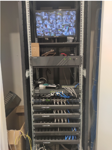

整体机房效果。
