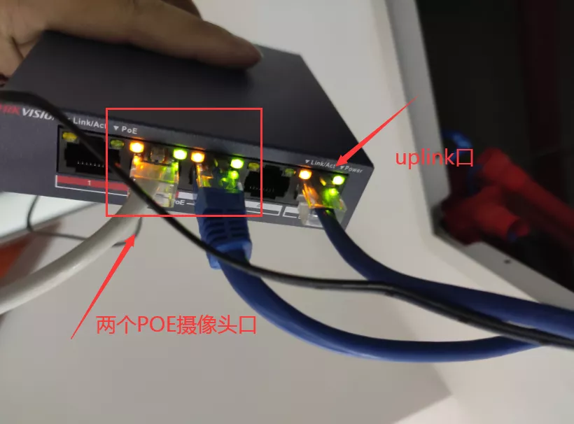

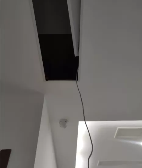

客户在装修的时候留了三根网线准备安装摄像头,买了4口的POE录像机,三个摄像头都调试好了,客户又要在增加一个摄像头,增加一个摄像头其实也很简单,但是当时装修时就放了三根网线,如果要再放一根线就要走明线,没有办法放暗线,客户不想走明线。最终和客户协商,再买一个POE交换机放顶上,将3个摄像头其中一个摄像头的网线连接到POE交换机,然后再从POE交换机放两根线到两个摄像头。
三、问题分析

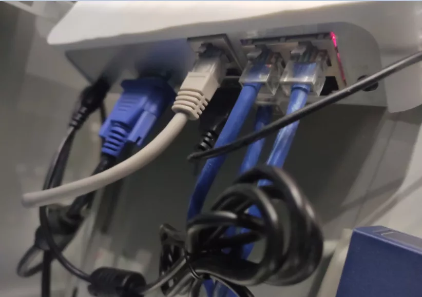

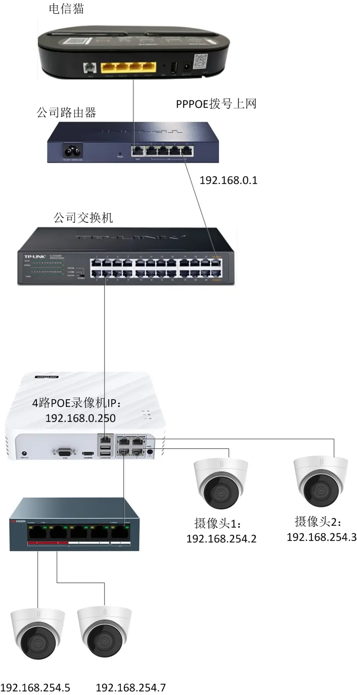

1、公司网络都已正常连接,将POE交换机,连接到POE录像机POE口上。
按照上面拓扑接线,摄像头网线灯都亮了。
POE录像机后面三根线,其中一根线是POE交换机Uplink口连接上来的网线。

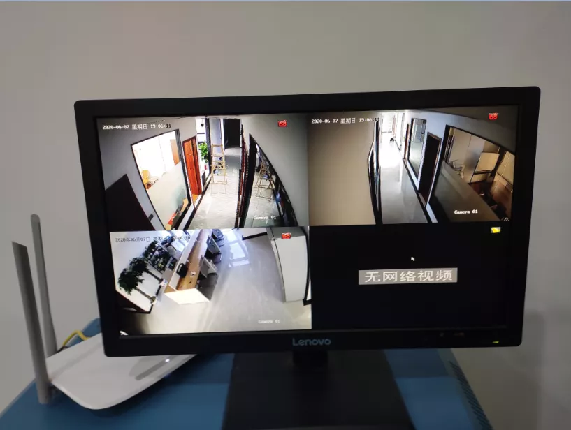

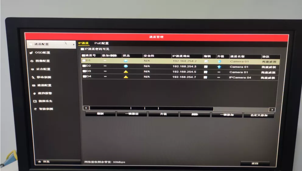

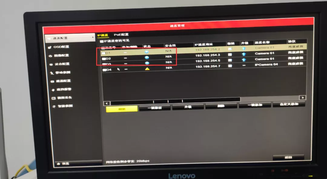

线都连接好了,那可以直接调试一下就结束了。结果,在POE录像机通道中,只能看到三个通道,发现第四个通道,无法识别到POE交换机上的另外一个摄像头。
只出现三个摄像头,第四个无法识别。
那是为什么呢?原因是POE录像机,后面的POE接口,和普通的交换机接口是不一样的。POE录像机后面一个接口,就只能接一个摄像头,POE录像机内部一个接口是无法通过交换机是扩展出多个摄像头。说白了一个POE录像机内部接口,就是一个摄像头通道,无法接两个摄像头通道,那怎么办呢?

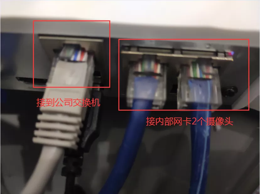

如何解决这个问题,更换拓扑方式,将摄像头配置为公司路由器网段地址,与POE录像机LAN口通信,去添加摄像头。
POE录像机上,接了两个摄像头,使用的POE录像机内部的IP地址,192.168.254.x网段。

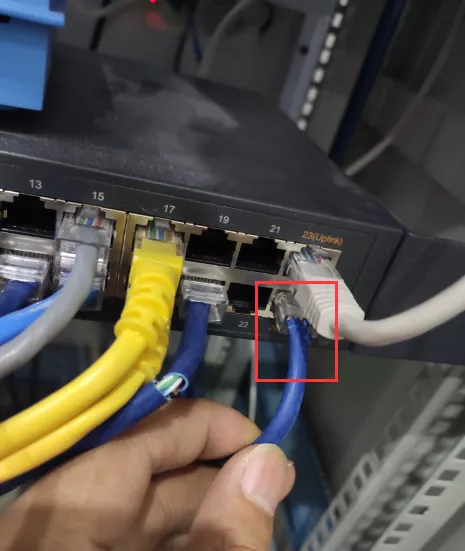

将POE交换机的Uplink口,连接到公司内部交换机。

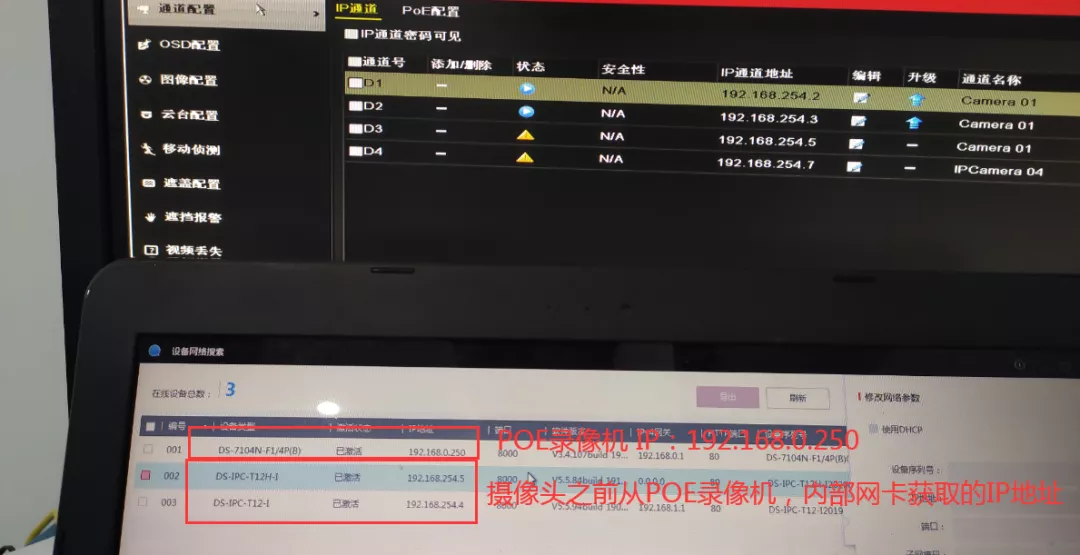

将电脑,接入公司网络,打开SADPTool软件,扫描POE交换机的摄像头IP地址,因为这两个摄像头,我都直接插到POE录像机上过,新的摄像头,插入POE录像机,摄像头就会从POE录像机内部网卡获取192.168.254.x的IP地址。如果是新的摄像头没有插入到即插即用的录像机中,它的IP默认IP地址是:192.168.1.64。

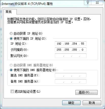

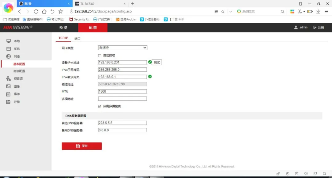

找到现在连接POE交换机摄像头的IP地址后,将电脑本地网卡也更改为192.168.254.x网段,登录到两个摄像头上,更改IP地址,将IP地址,更改为公司网段192.168.0.x网段。

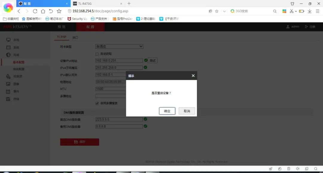

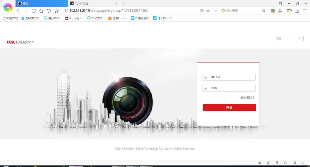

打开网页,输入192.168.254.5打开摄像头网页,因为摄像头已经直接接入到POE录像机,所以这里的密码也已经同步了POE录像机的密码,用户名:admin,密码:POE录像机密码。

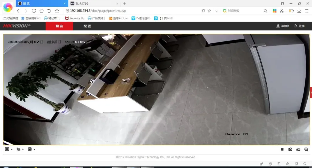

成功登录。
更改摄像头IP地址,192.168.0.231,子网掩码,网关。
IP地址更改完成后,重启摄像头。

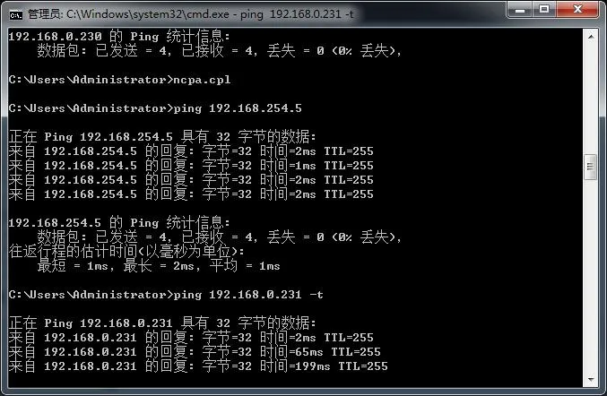

再将电脑本地网卡IP地址更改为192.168.0.x网段,去ping 192.168.0.231 发现可以正常Ping通,说明摄像头的IP地址已更改完成。另外一个摄像头的IP地址更改为192.168.0.230。

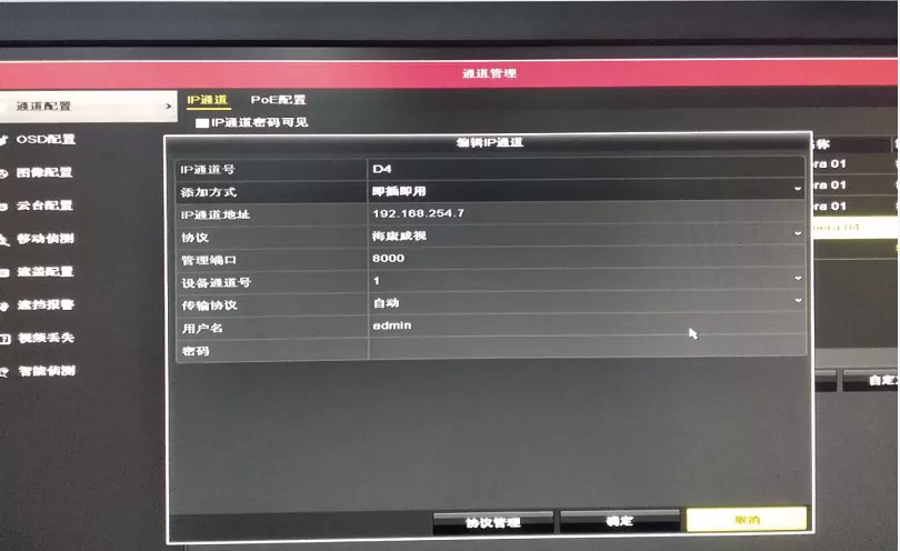

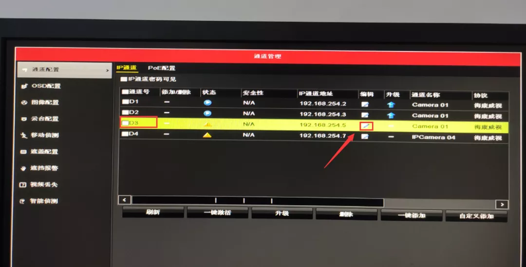

将更改好的IP地址摄像头,添加到POE录像机中,在POE录像机中,找到通道进行编辑。
编辑IP通道。
添加方式更改为手动。
IP通道地址,删除。
输入正确的摄像头IP地址。
输入摄像头密码。
另外一个摄像头,也重复此操作。
