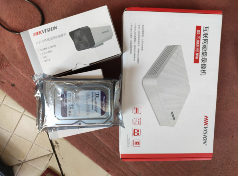

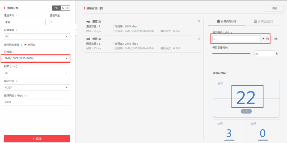

要求主干道,需要安装摄像头,此客户有两个主干道,于是安装两个摄像头,一个是进行过道,另外一个是屋内的主过道。摄像头可以清析看到人脸,如果安装130万像素有点低,此次给客户配置的是200万像素的摄像头,为了节省存储空间,摄像头采用的是H.265编码。两个200万摄像头,H.265编码,买了一个1T的监控硬盘,基本上可以存储到1个月左右。
海康硬盘存储空间计算:
2个200万 h.265编码,24小时存储,可以存储22天。
三、实施过程

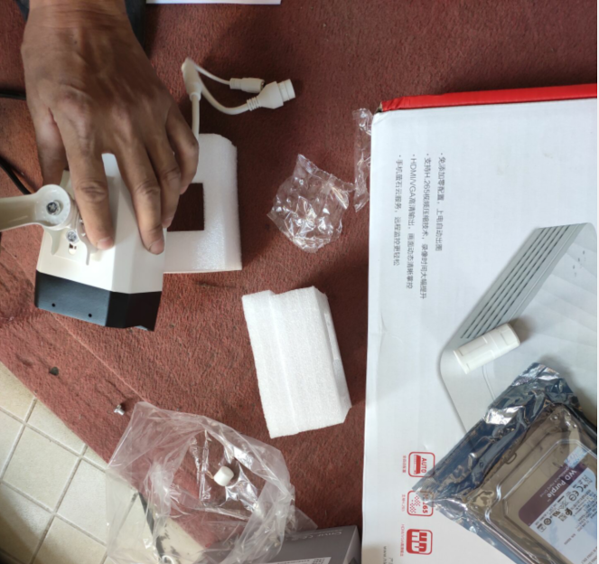

摄像头到货。

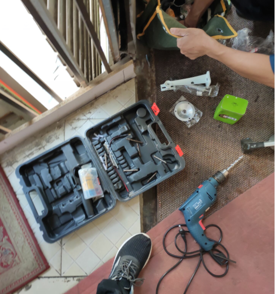

开始准备打孔安装摄像头。

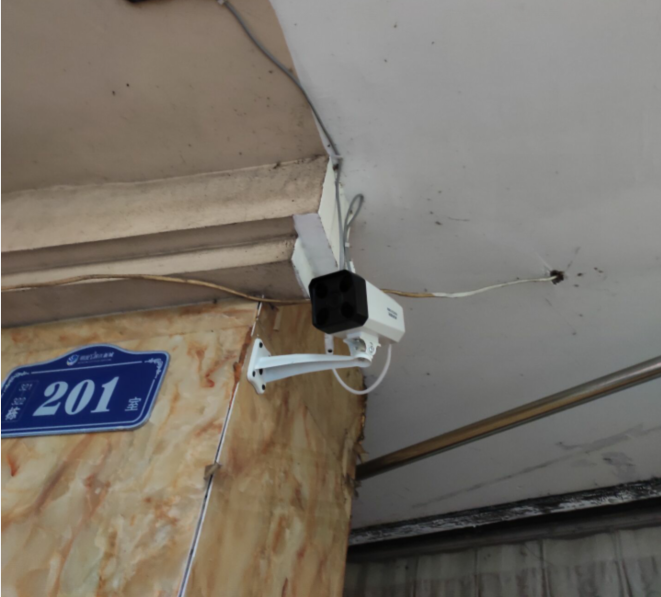

安装两个摄像头,一个是室外的,选择的是枪机,一个是室内,选择半球。

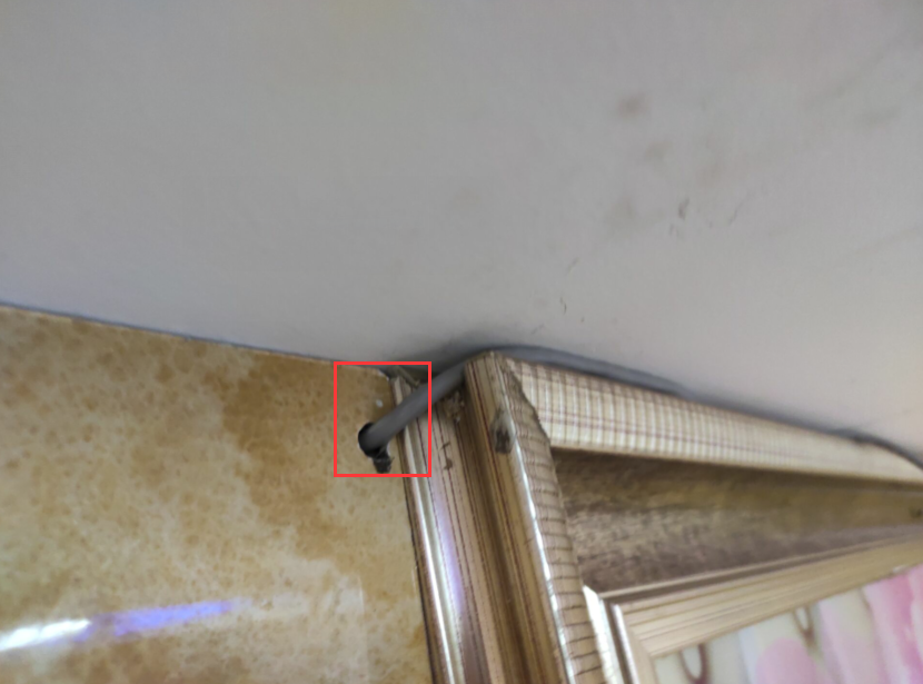

正在安装枪机支架。

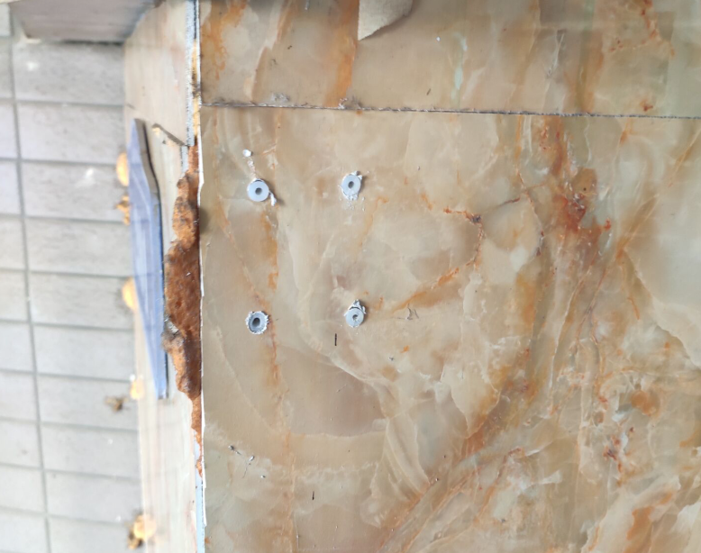

开始打孔。
枪机摄像头安装完成。

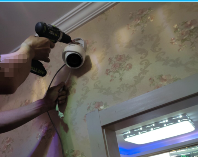

开始打孔,安装室内半球摄像头。
安装半球摄像头。

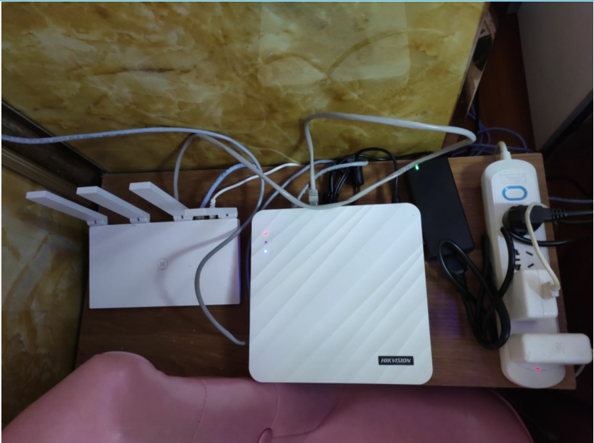

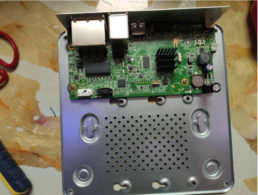

监控摄像头安装完成后,开始安装硬盘录相机。
安装1TB的监控盘到硬盘录像机中。

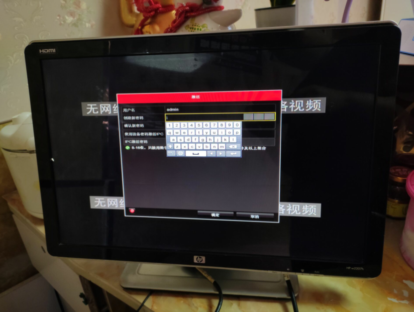

安装完成后,硬盘录像机通电。

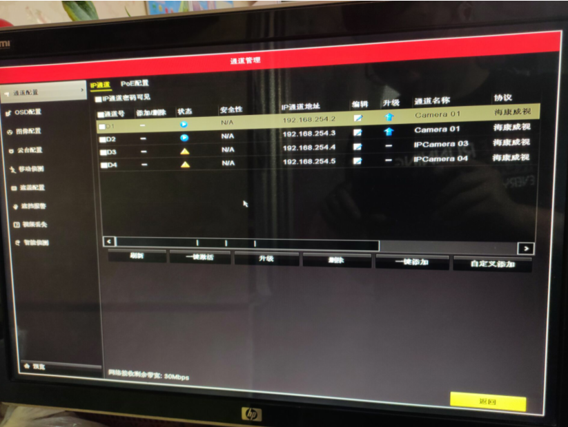

开始调试。
两个摄像头,已经成功添加到硬盘录像机了。
摄像头添加成功。
