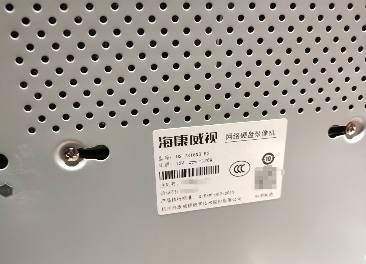

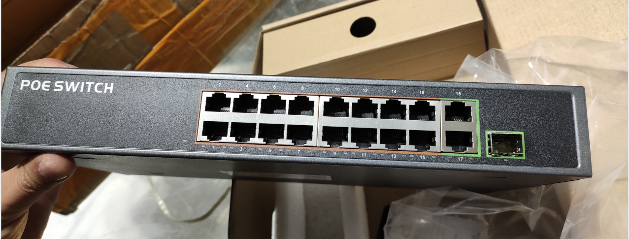

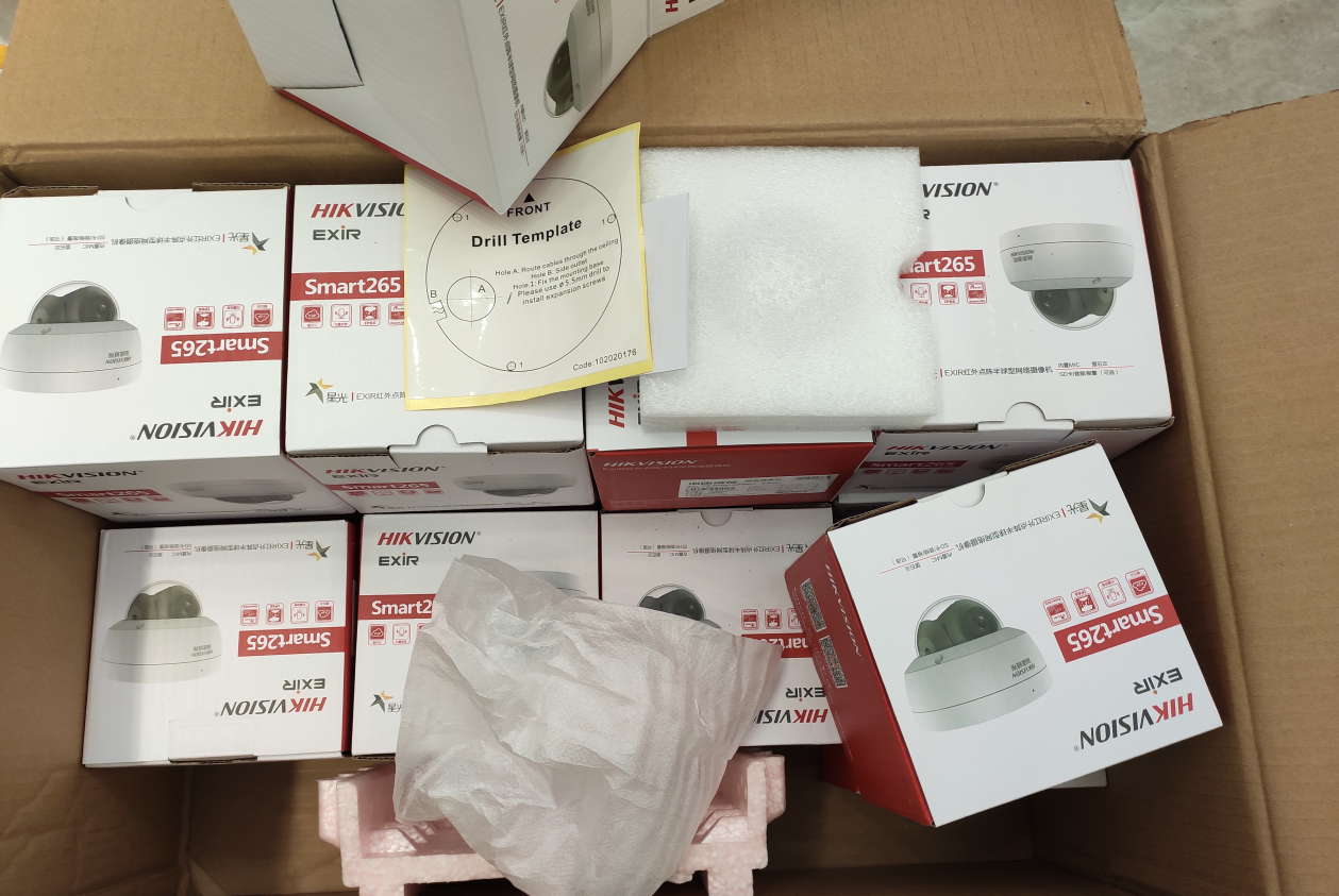

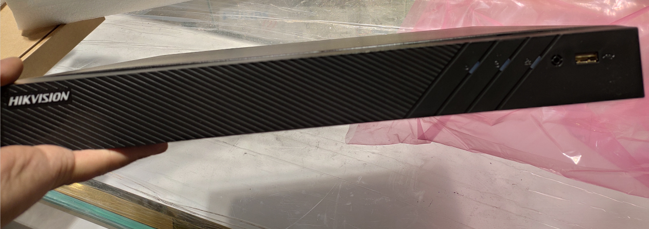

2、摄像头安装,设备到货,一共14个摄像头,一个16口POE交换机,两块4T硬盘,一个硬盘录像机。
POE交换机

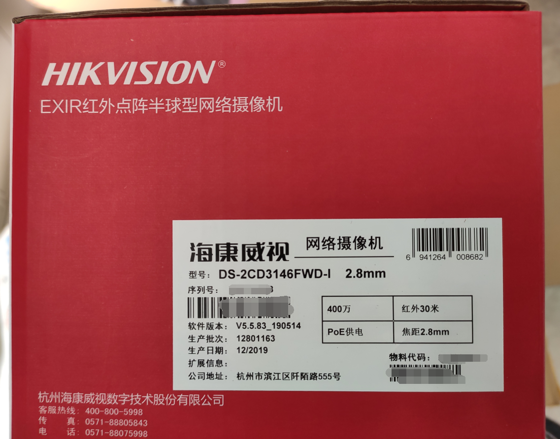

14个摄像头。
DS-2CD3146FWD-1摄像头型号,在此我不得不多说几句,这个摄像,安装起来特别费劲。接下来就知道为什么费劲了。

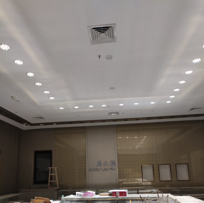

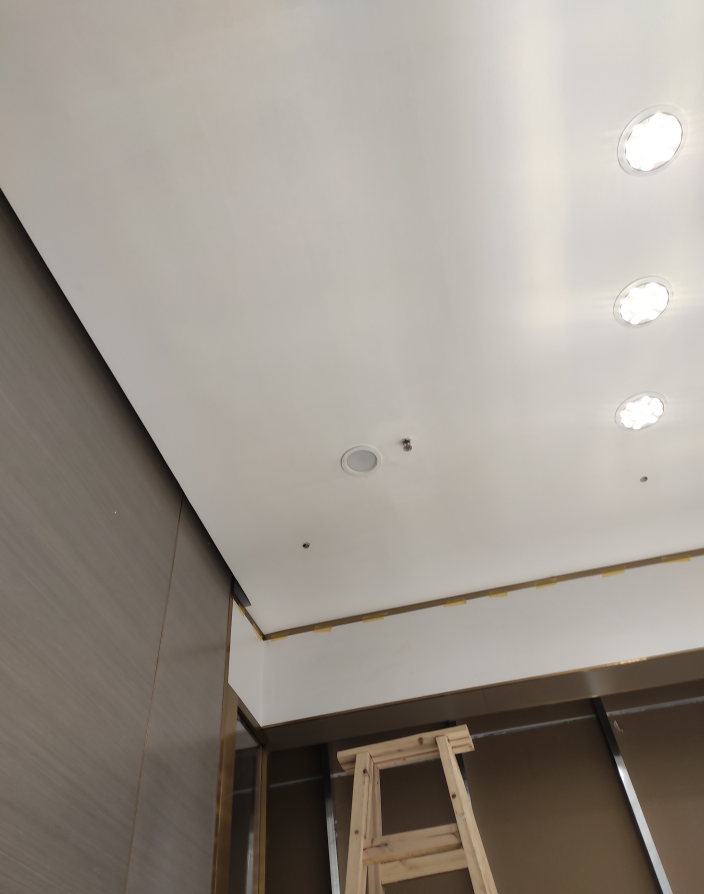

3、走顶放线。

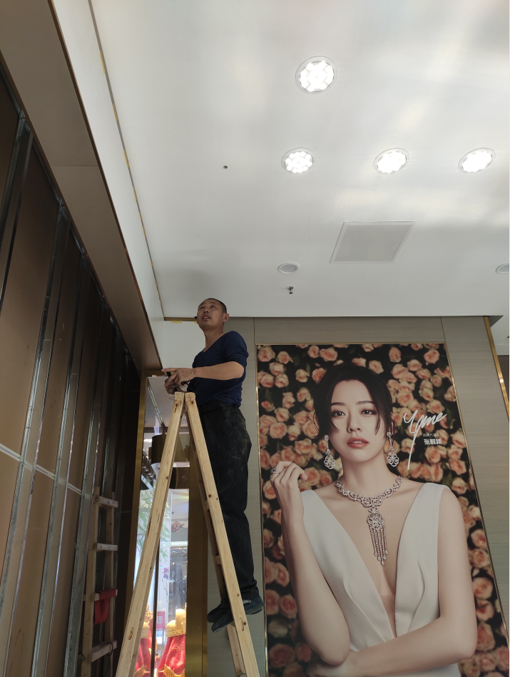

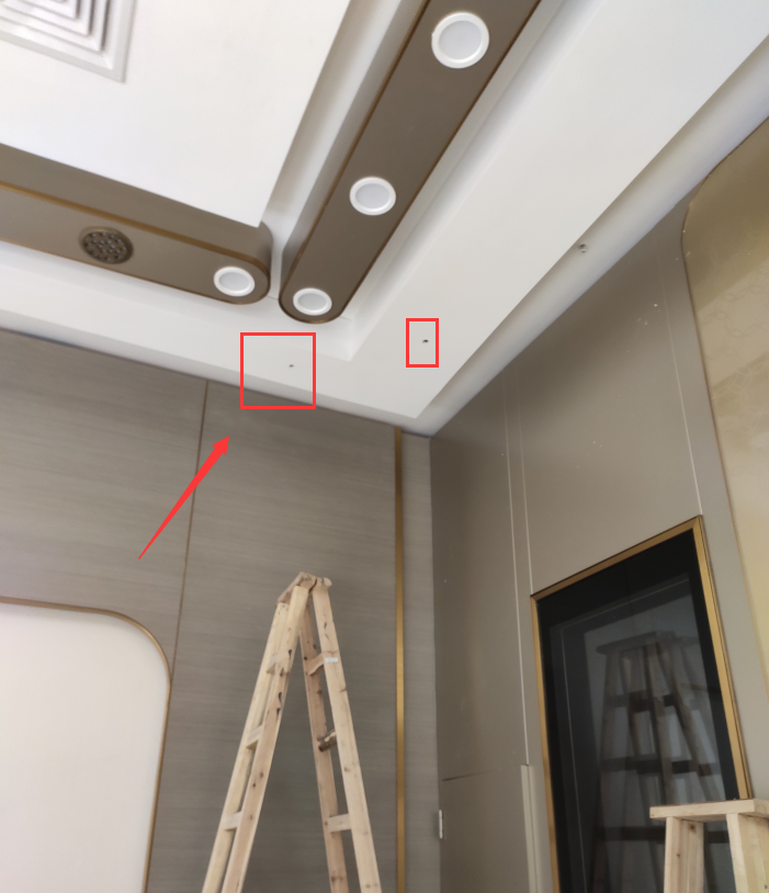

4、勘测好位置,准备看打孔。
5、开始为摄像打孔。

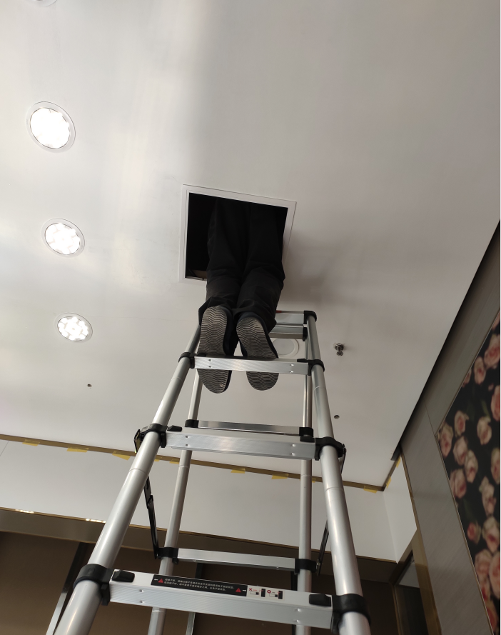

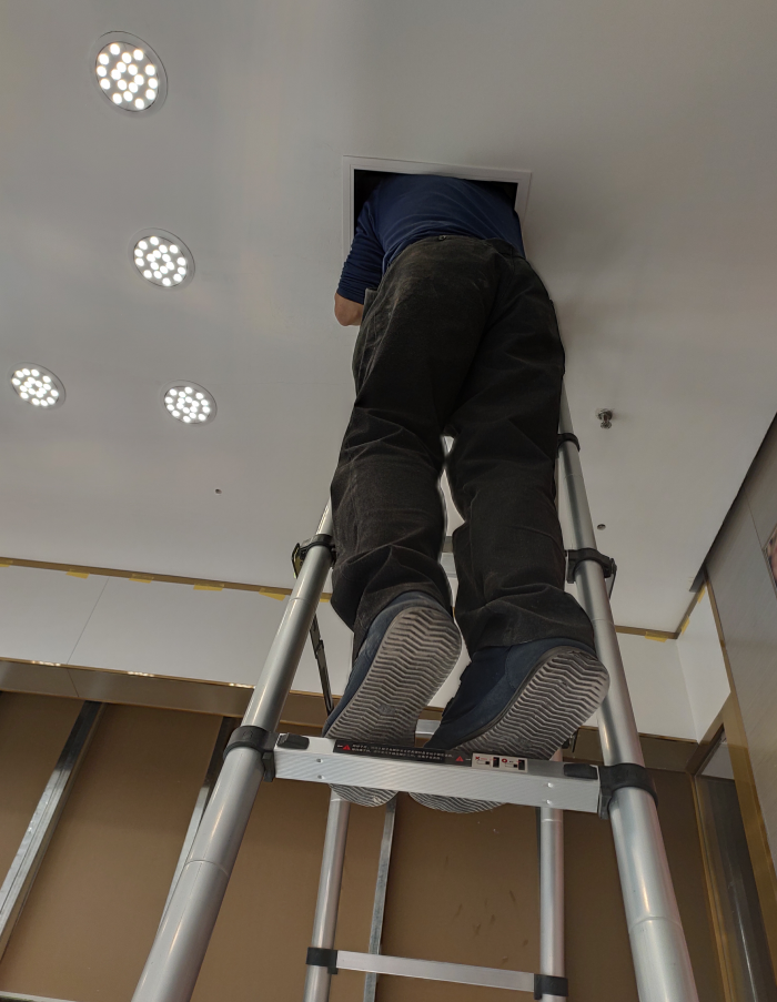

6、准备上顶放线。

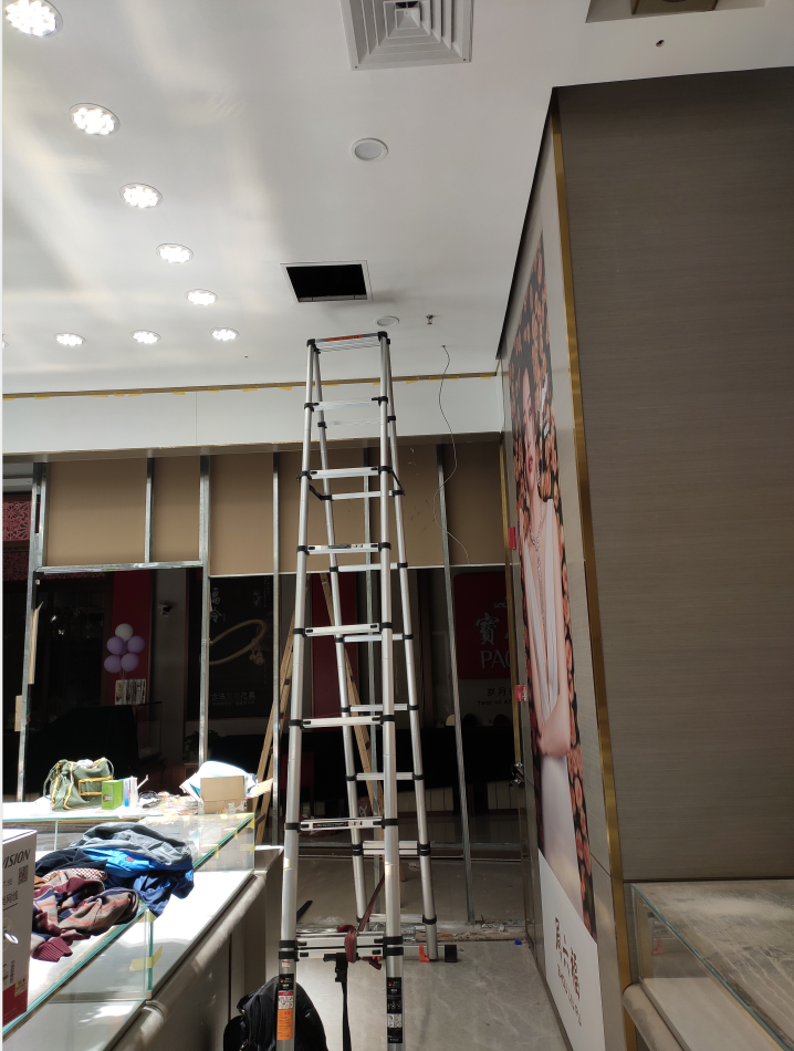

这个顶至少有4.5米高,还是很危险的。

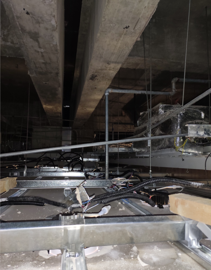

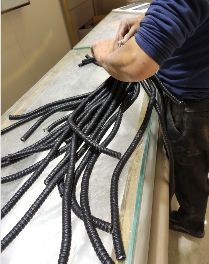

7、在顶上开始放线,放线都需要穿铁PVC管道。
9、网线都已经穿下来了。
10、准备摄像头安装。

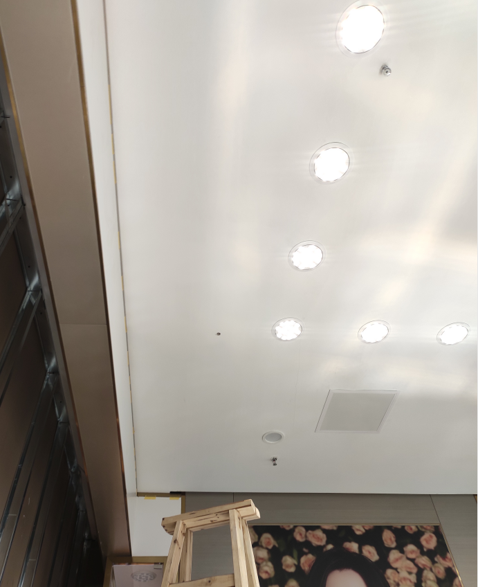

11、摄像头安装,需要将所有面罩,用专用的螺刀拧开。
12、拧开后,开安装将摄像头固定到天花板上,固定好后,摄像头的面罩,不能盖上,因为还要调角度。
13、摄像头安装好后,开始调硬盘录像机。将所有网线都连接POE交换机。
14、开始调试硬盘录像机。
15、改完硬盘录像机IP地址后,添加硬盘录像机。IP:192.168.1.250
