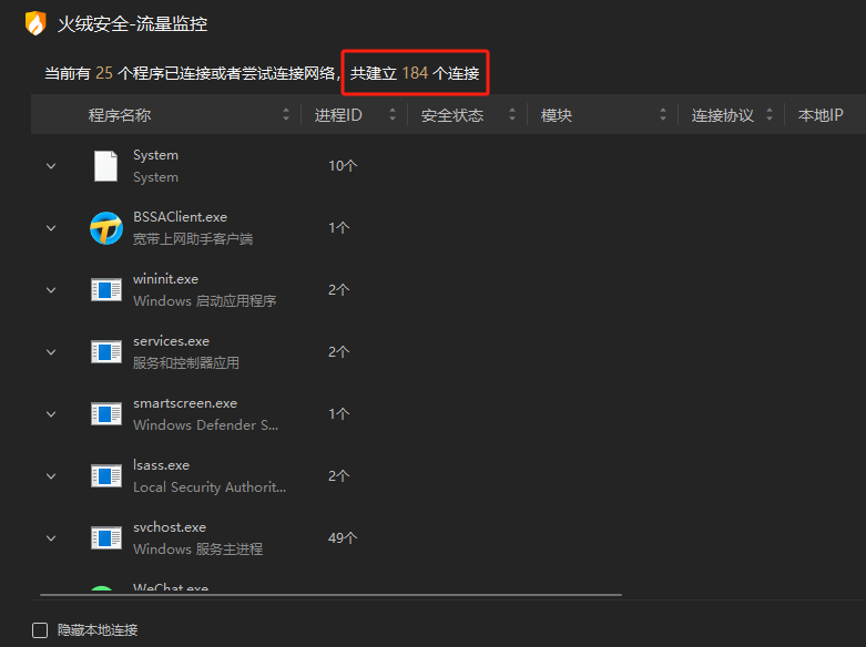

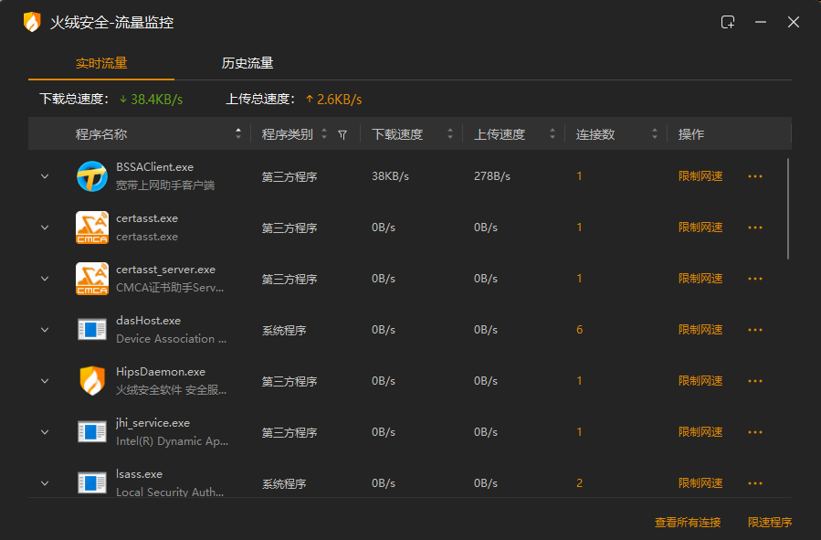

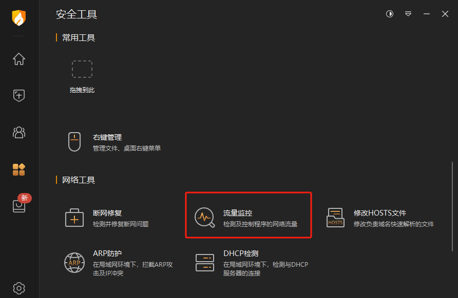

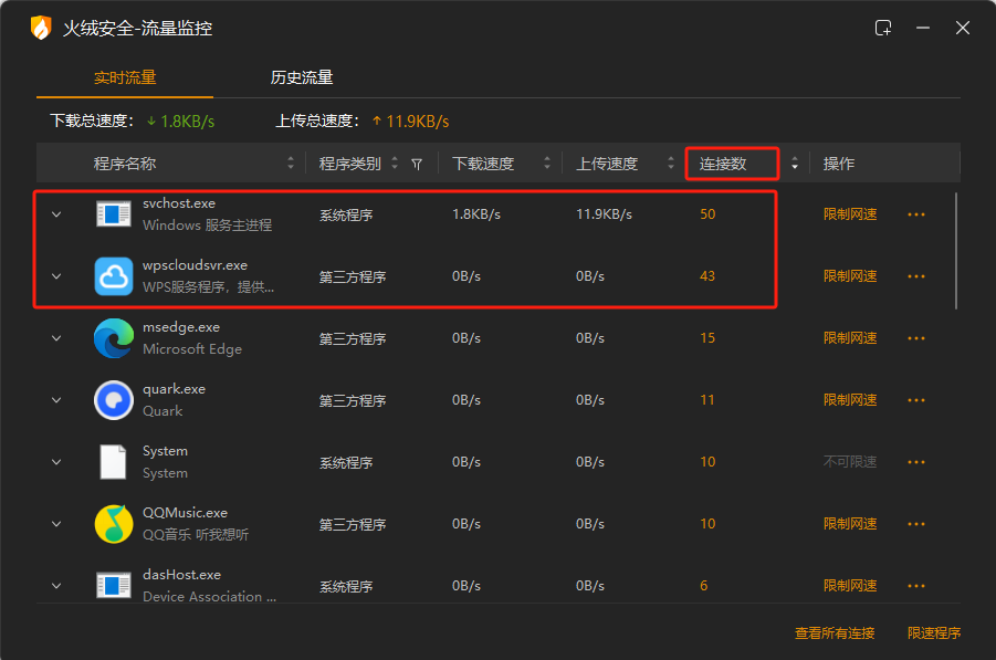

我们可以打开火绒的流量监控。
在这里我们就可以很清晰的看到,每个软件使用了多少的流量。
在这里不仅可以看到,每个软件占用了多少下载和上传流量,还可以看到,每个软件占用了多少个会话连接数。可以看到,当我们还没有上网的时候,一台电脑的连接会话数基本上都是要在100多个。还可以看到,一个wps云服务就占了43个连接数。
再看一下,现在总共占了184个连接数。

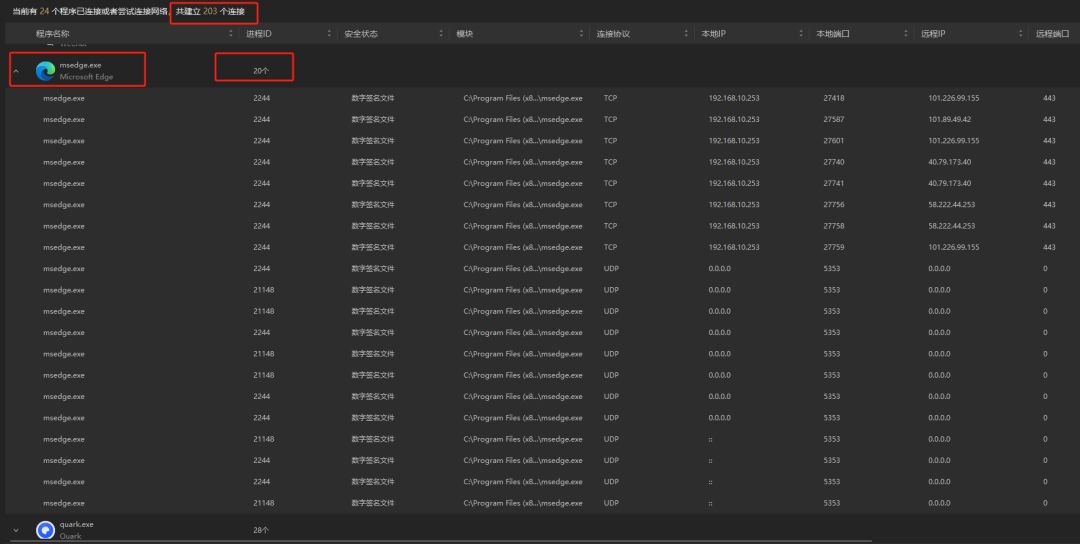

再打开几个网页,可以看到,网页edge浏览器就占了20个会话,一台电脑基本上的占用的会话数是在200左右。

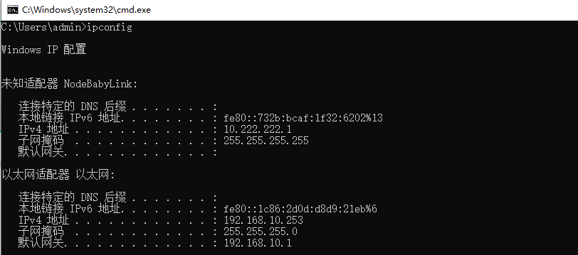

192.168.10.253这台电脑是被攻击对象。

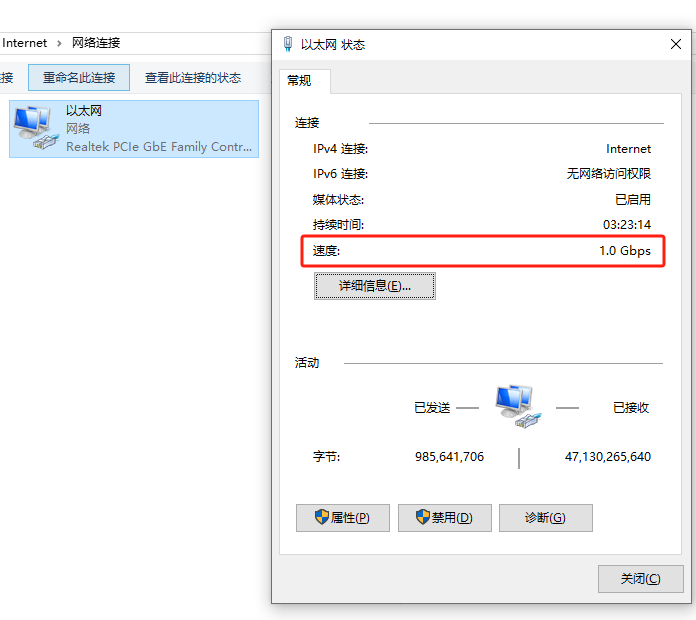

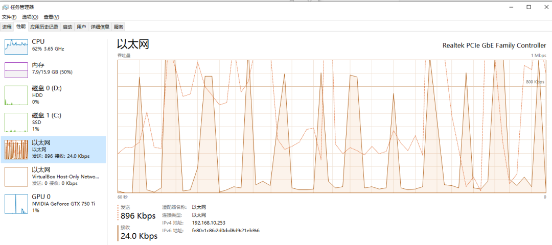

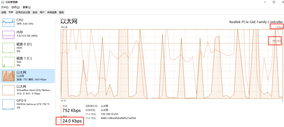

先看一下,系统网卡正常的流量,如果不下载,正常的流量就是在800Kbps左右,可以看到现在以太网最大的吞吐量是1Mbps。
1Gbps=1024Mbps,1Mbps=1024kbps。

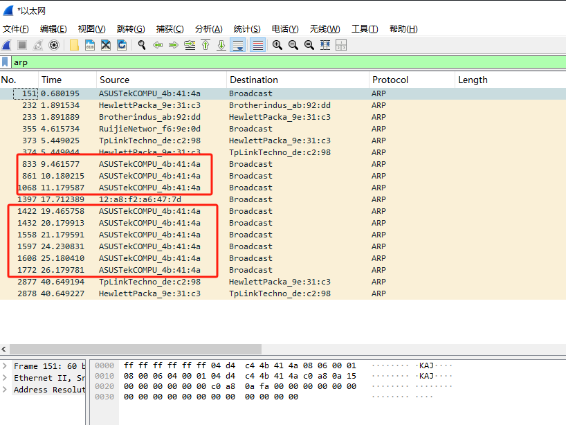

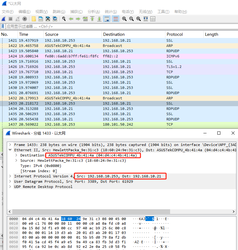

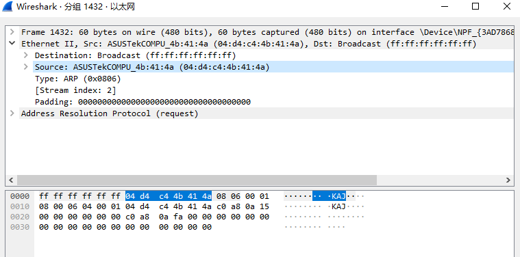

再看一下抓包情况,都是正常的广播包。有个网卡发送多了几个广播包,这个也正常,那如果我们想找到这个网卡是从哪台电脑里发送过来的怎么找呢?
我们先打开这个arp的广播包序号是1432,查看一下源mac地址是04:d4:c4:4b:41:4a。
我们再取消arp过滤,然后找到1433序号的包,可以看到,这个目标就是我们要找到mac地址。来看一下目标的IP地址是多少,可以看到是192.168.10.21。

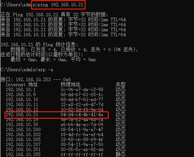

我们再ping一下,可以发现是可以正常ping通的,解析出来的mac地址也没有问题。

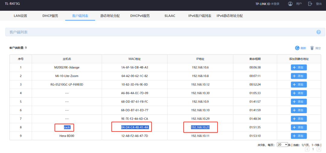

这时我们再登录到路由器上查看,这台mac地址对应的主机名。可以看到是zack电脑,这也就是为什么如果公司电脑主机名都更改对应的人名之后,如果出现,也好排查。当然了,路由器要自动学习到电脑的主机名,还需要路由器和电脑在同一个二层局域网,不能跨三层,或者只能手动加备注了。

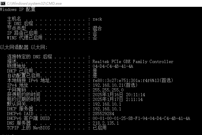

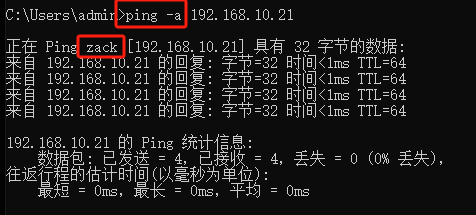

我们除了,在路由器中可以查看192.168.10.21的主机名,如果没有路由器密码,我们还可以使用ping -a 来解析这台电脑的主机名。
这时我们就可以找到zack电脑了,再确定一下mac地址是否对,可以看到就是这台电脑了。

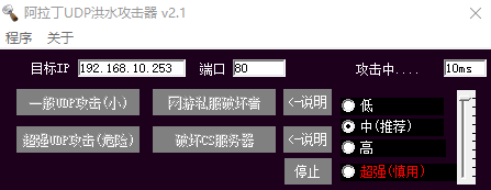

当然了,上面的流量都是正常流量。下面我们来攻击一下,看一下不正常的流量。

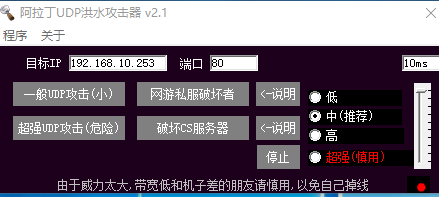

在局域网找台电脑,我们攻击192.168.10.253。

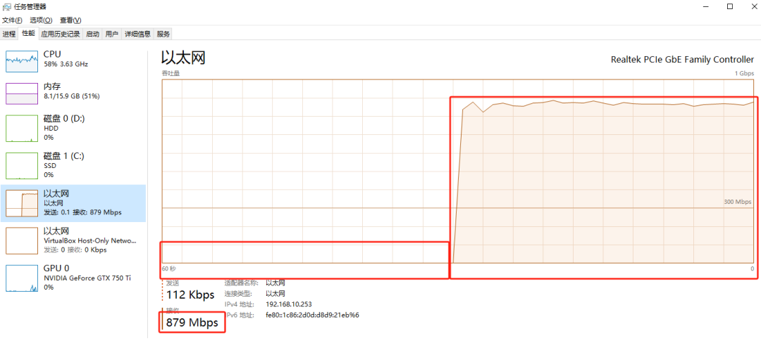

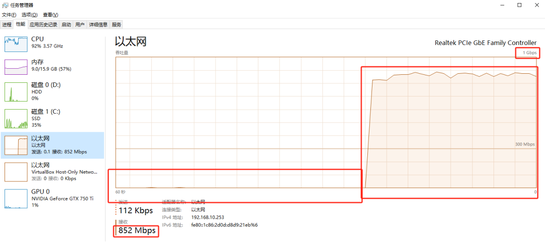

在192.168.10.253上,抓包,可以看到不会儿就抓了这么多的包。不会就抓了55万个包。那网络说明肯定有问题。

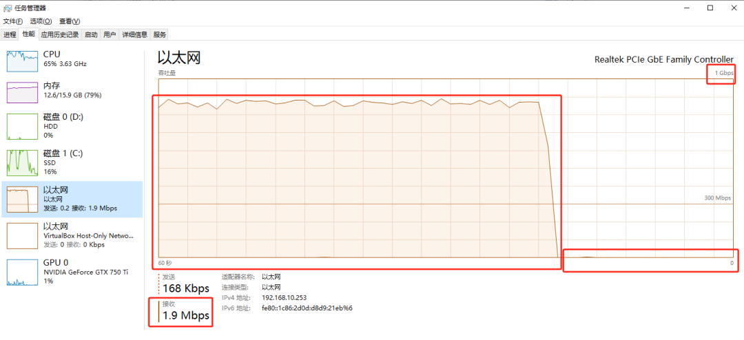

还可以看到,被攻击之后,这台被攻击的电脑网络网卡已经跑到了852Mbps了,基本上都在700-800Mbps,这基本上都快跑满到1Gbps。
正常情况下抽流量是这样的,如果不下载,1Mpbs左右。
如果电脑受到攻击,可以看到,网卡的流量,从很小的流量,突然就852Mpbs直逼1Gbps,如果有多台电脑攻击这一台电脑,这一台电脑带宽肯定要被占满了。
可以看到,这个电脑网卡最大也就是1Gbps。

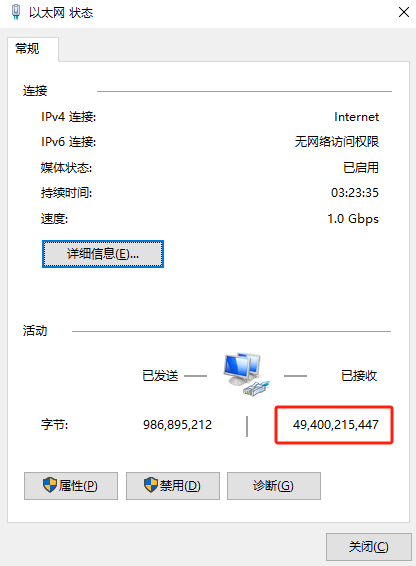

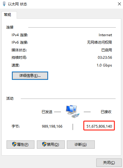

当然了,我们还可以看这台电脑接收的数据包流量,可以看到也是非常大的。
过个1-2s直接就变成了516亿了。那肯定有问题。

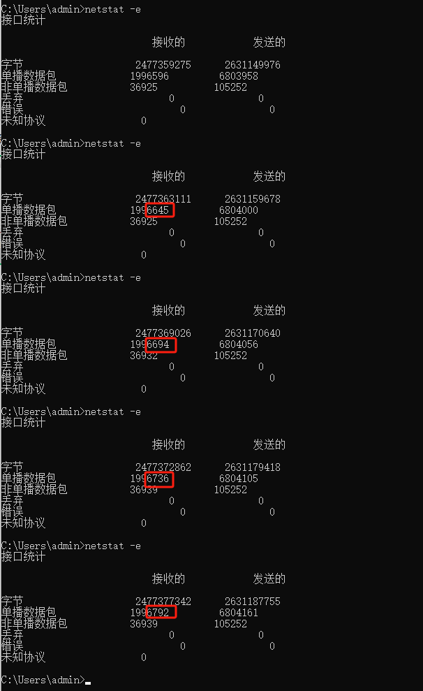

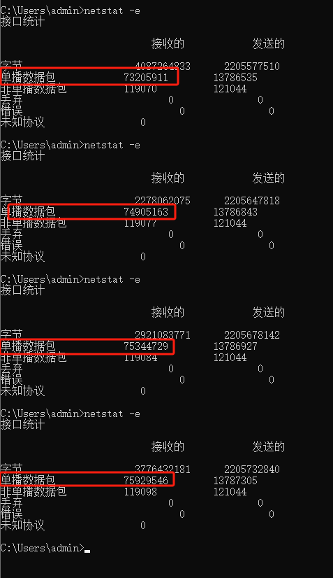

使用netstat -e 可以看到,单播数据包,一秒加了100多万个。
如果正常的广播单播,一直不停的刷,基本上都是在千,万的单位在变化。如果都是一直在100多万的在变化那肯定就有问题了。
我们再看一下抓包过程。全部都是这种源是192.168.10.21到192.168.10.253的攻击包。

当我们没有攻击的时候,可以看到前半断网络是正常的,一攻击后半断网络直接快跑满了。

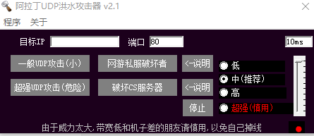

当我们停止攻击,可以看到流量一下子就降下去了。
