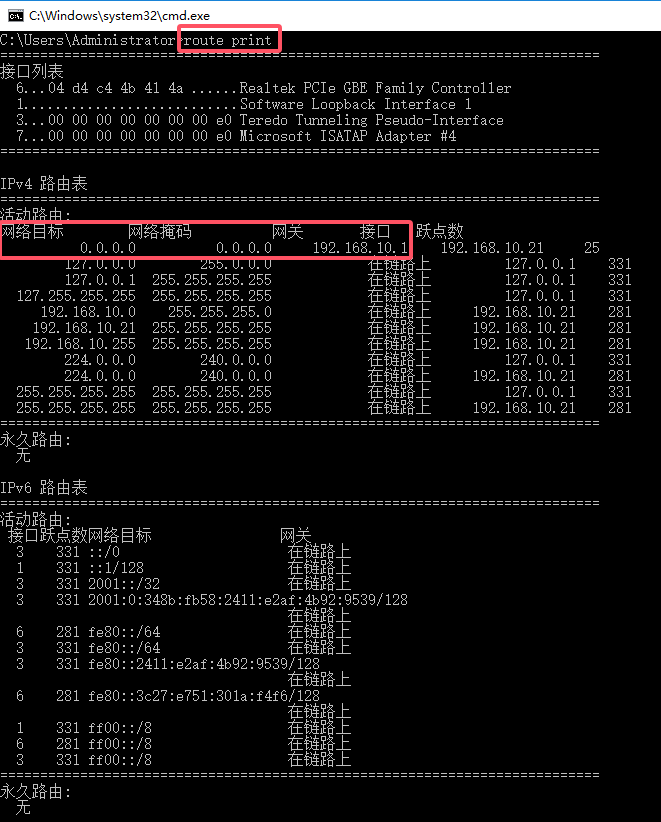

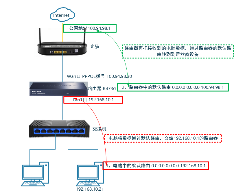

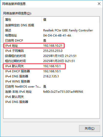

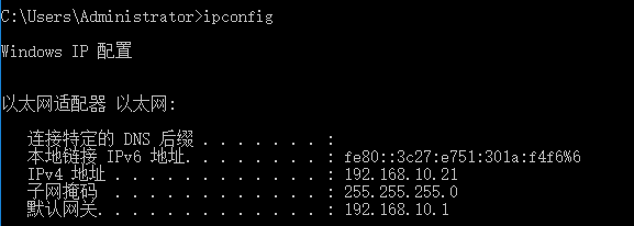

假如我电脑是192.168.10.21的ip地址,网关是192.168.10.1,那默认路由就是0.0.0.0 0.0.0.0 192.168.10.1,把当前电脑的所有流量都转发到上一级设备192.168.10.1,让192.168.10.1再把你的流量转发出去。
这个就是电脑配置的默认路由。网络目标0.0.0.0 子网掩码0.0.0.0 网关(也就是上一级设备,或者说下一跳)192.168.10.1。

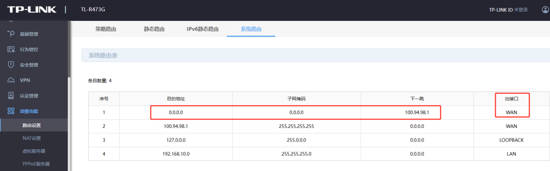

下面这个是路由器的默认路由,你电脑数据转发到了路由器的192.168.10.1,路由器也要再把数据转发到下一跳设备上去,那路由器也是有默认路由的。
我们再看一下,路由器的默认路由。

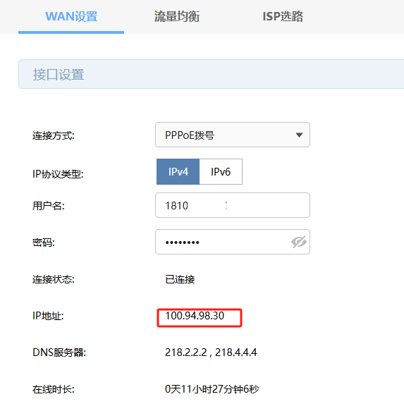

目的地址,电脑中叫网络目标默认是0.0.0.0,代表去往所有的ip地址,子网掩码0.0.0.0,代表所有主机掩码,电脑中叫做网络掩码,下一跳100.94.98.1,下一跳在电脑中叫做网关。路由器还有一个是出接口,选择wan口,路由器的上一级设备,也就是下一跳就是电信的设备了。
电脑将数据通过自己的默认路由,交到路由器,交到路由器之后,路由器再次电脑传过来的数据,通过自己的默认路由器交到电信的上联设备,让电信运营商的上联设备转发到互联网上。
那整体的上网设备默认路由的流量图就出来了。

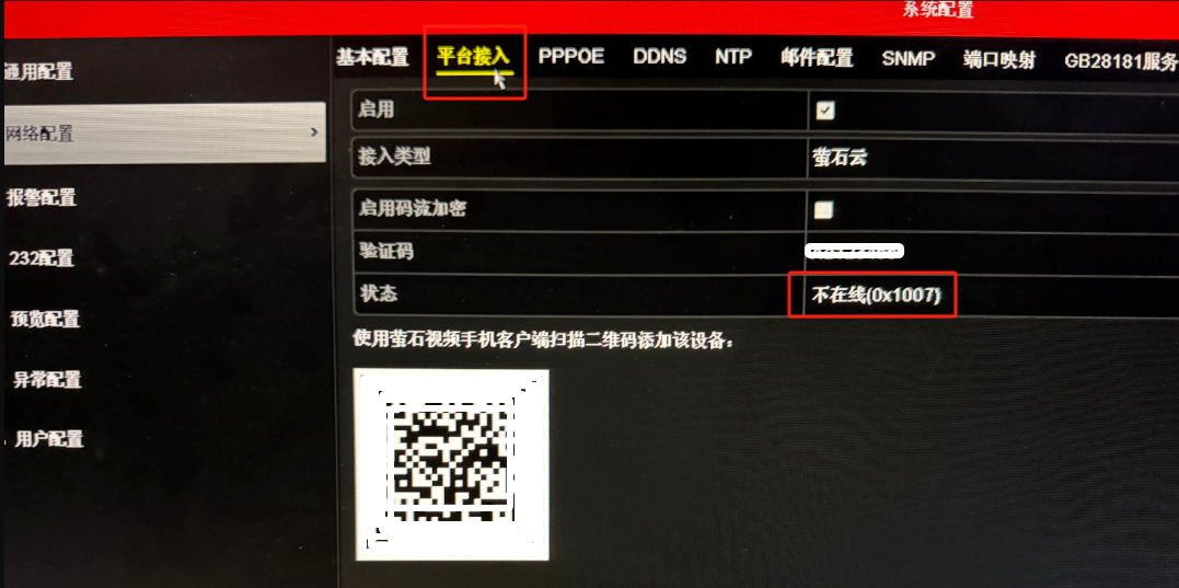

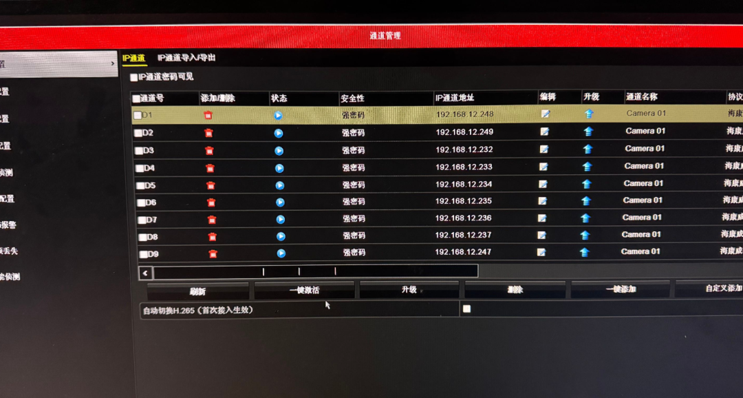

现在可以看到海康的硬盘录像机平台接入状态是不在线,也就意味着这台设备没有连接互联网。但是客户说,自己设备两个网卡,一个网卡连所有摄像头,一个网卡已经连接到了外网,可以正常获取Ip地址了,但是硬盘录像机平台接入就显示不在线?
可以看到,现在硬盘录像机的摄像头是192.168.12.x网段。

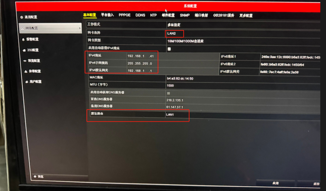

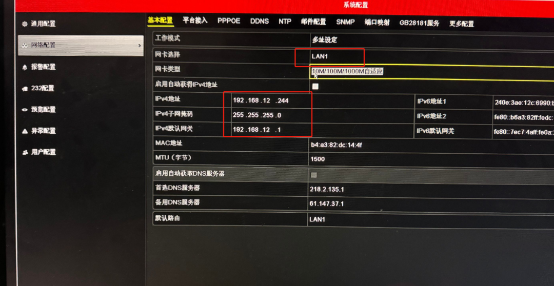

那我们再来看一下,这台硬盘录像机,可以看到,这台硬盘录像机是有两个网卡的,设备设置网卡的工作模式是多址设定。先选择网卡1,LAN1可以看到现在配置的ip地址是192.168.12.244,这里配置的默网关是192.168.12.1。这和电脑中的地址配置是一样的,当我们配置了192.168.12.1的网关,这时就生成了LAN1就生成了一条默认路由,0.0.0.0 0.0.0.0 192.168.12.1。将硬盘录像机要上网的流量全将给自己的下一跳192.168.12.1。

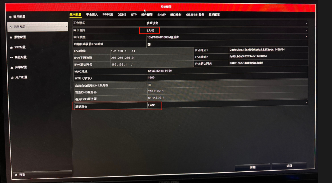

这时我们再看一下LAN2,可以看到LAN2的自动获取的IP地址是192.168.1.4,ipv4默认网关是192.168.1.1。那这时lan2也会自动生成一条默认路由,0.0.0.0 0.0.0.0 192.168.1.1。
那你们说,这硬盘录像机有两条默认路由,那硬盘录像机的流量该怎么走呢?如果说是一个路由器,有两条默认路由,理论上是平均走,两条默认路由都会走流量,因为默认路由的优先级是相同的。
但是海康的硬盘录像机有一个特殊功能,就是有两个默认路由,可以自己选择,选择了哪个接口,流量就从哪个接口走。
当然了,它也不像电脑,如果电脑配置了两个网卡,两个网关,电脑就会有两条默认路由。如果你想让电脑,去哪个目标网段(如10.0.0.0 255.0.0.0 192.168.1.1)走哪条路由,这时就需要配置明细路由来区分,因为明细路由的优先级是大于默认路由的,所以电脑中是不可以配置两条默认路由的。如果你不配置明细路由,当两个网卡都配置网关之后,有两个默认路由,这时电脑就会选择跃点数小的默认路由转发数据。可以参考:为什么电脑有两个网卡,一个无线,一个有线,为什么流量要默认走有线网卡,而不走无线网卡?
但是硬盘录像机中是不一样的。
如果我们选择的默认路由是LAN1,那么流量就是走0.0.0.0 0.0.0.0 192.168.12.1,但是192.168.12.1没有这个设备。192.168.12.x这个网段,就是连接摄像头的。

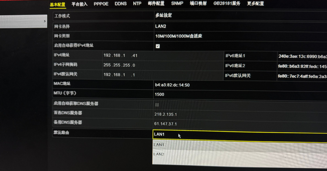

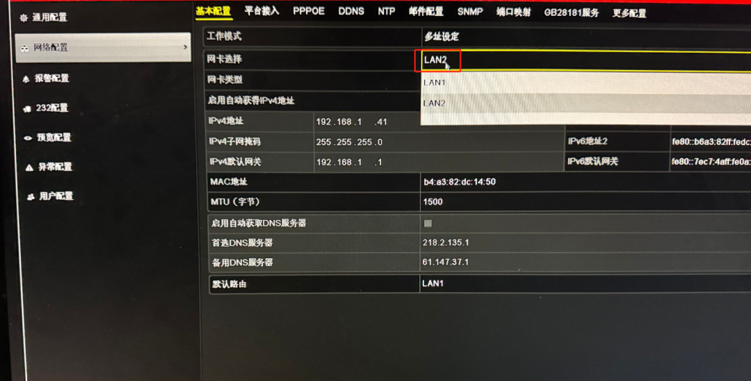

我们lan2连接的是外网的路由器,获取的地址是192.168.1.41,也是有路由器的,ip地址是192.168.1.1。那这时我们就需要将硬盘录像机的默认路由更改为LAN2。

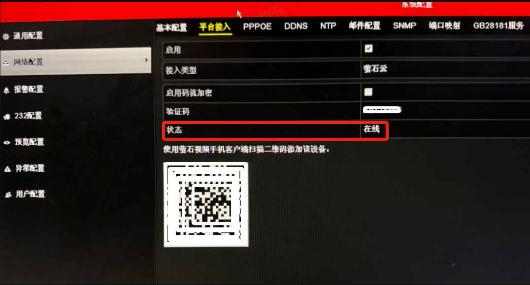

选入择默认路由lan2。

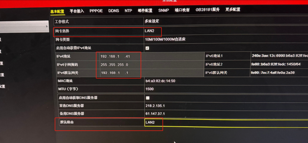

这里我们选择默认路由,是LAN2,也就相当于选择的是0.0.0.0 0.0.0.0 192.168.1.1,这条默认路由。
配置完成之后,可以看到,现在硬盘录像机的平台接入,现在主是在线状态了。

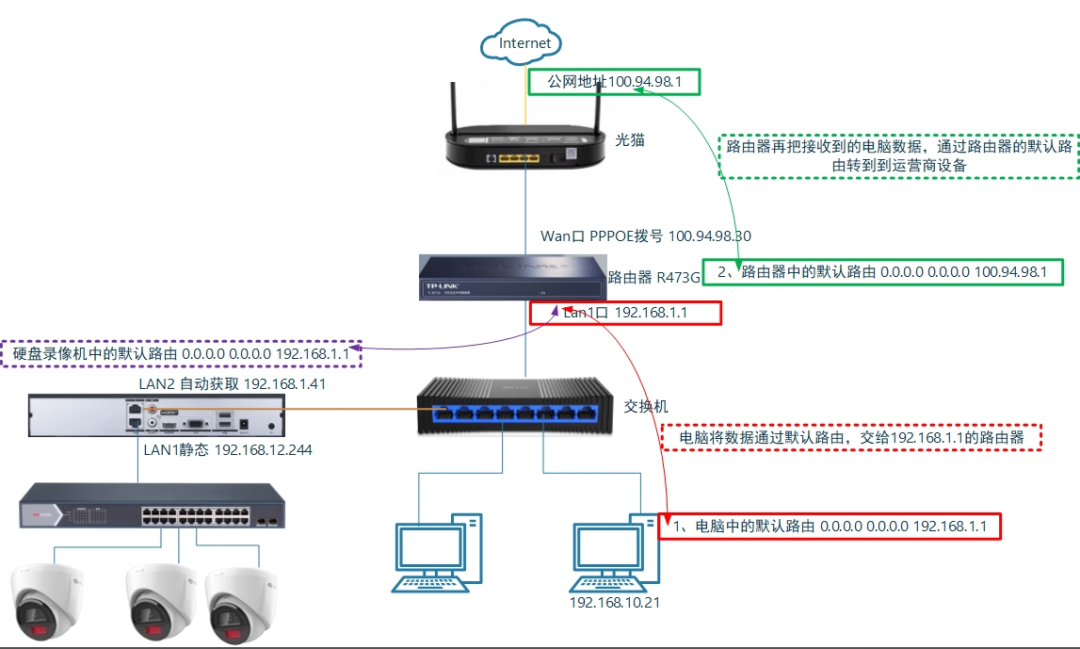

最后的连接拓扑图如下所示:
