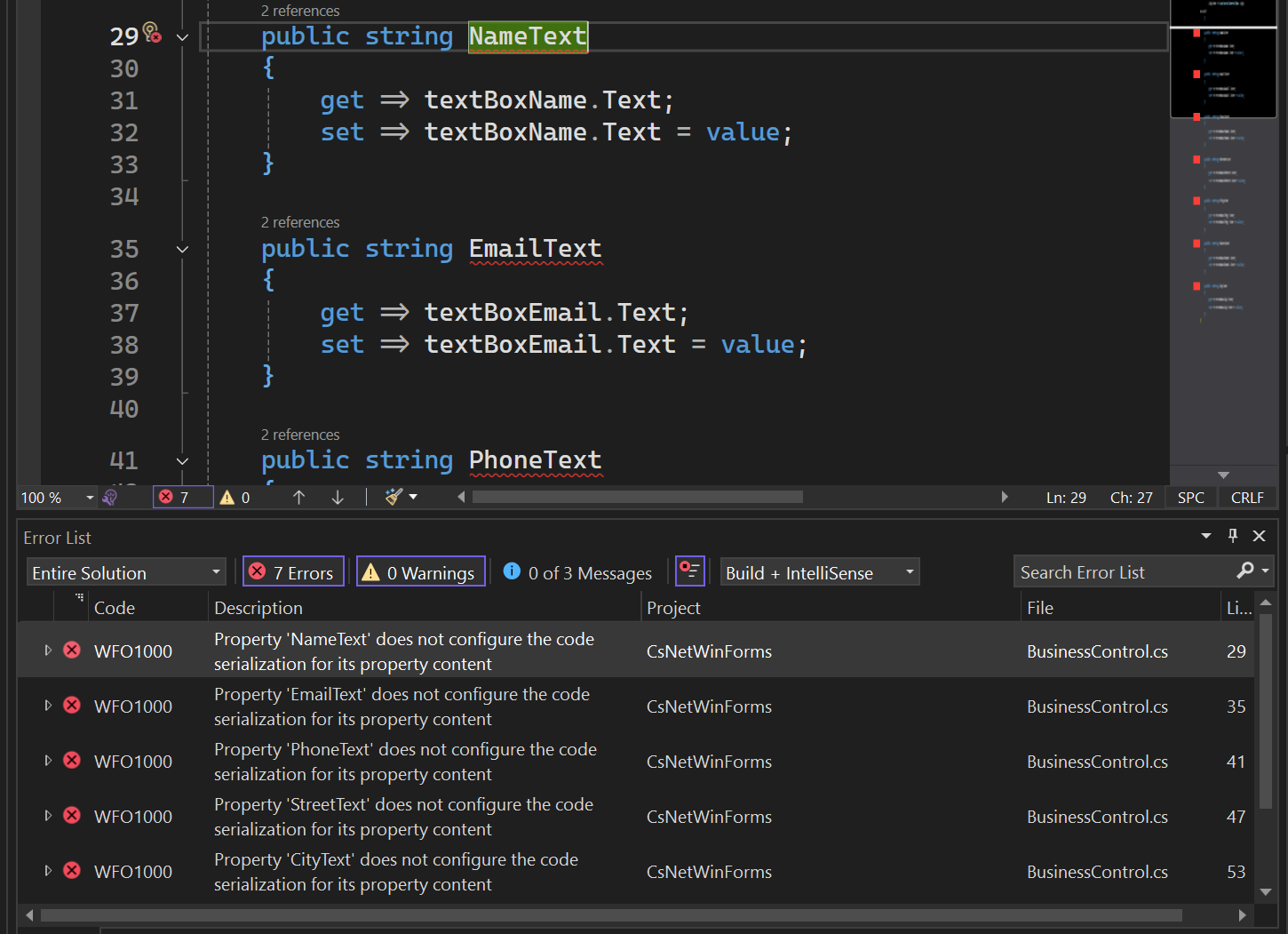

但是……这个分析器破坏了我的整个解决方案!

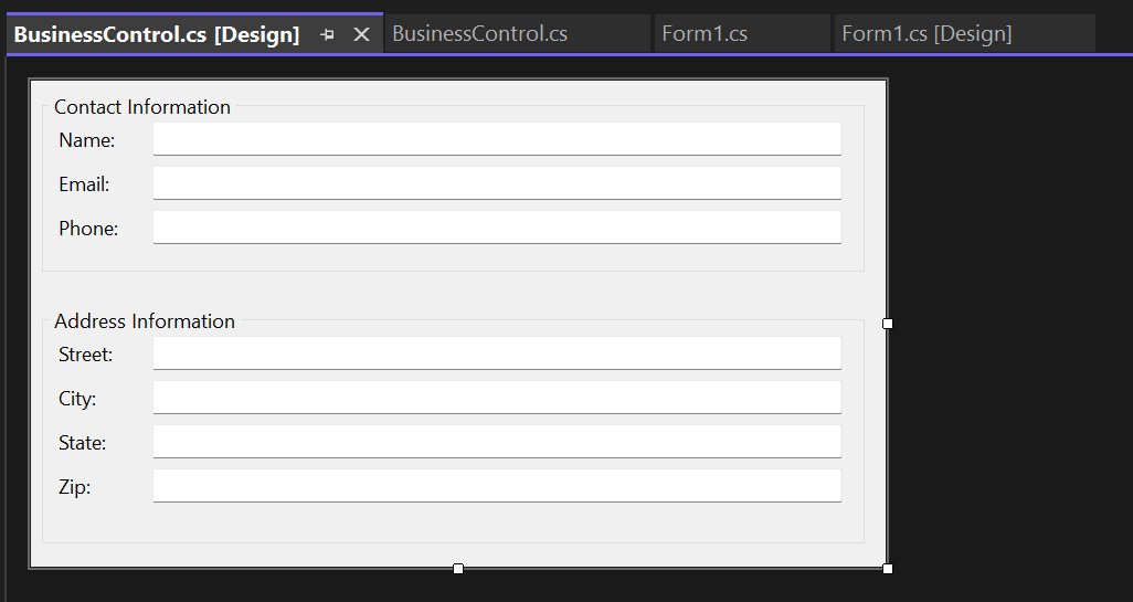

假设您在 .NET 8 中开发了一个特定于域的 UserControl,如上面的屏幕截图所示。现在,您正在将项目重新定位到 .NET 9。那么,显然,在那一刻,分析器启动了,您可能会看到类似这样的内容:

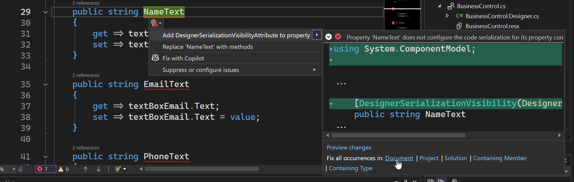

与之前讨论的 Async Analyzer 不同,此分析器附带了 Roslyn CodeFix。如果您想通过指示 CodeDOM 序列化程序无条件地永不序列化属性内容来解决这个问题,您可以使用 CodeFix 进行必要的更改:
如您所见,您甚至可以在整个文档中一次性修复它们。在大多数情况下,这已经是正确的做法:分析器在每个标记属性的顶部添加 SerializationVisibilityAttribute,确保它不会被无意中序列化,这正是我们想要的:
   .   .   .    [DesignerSerializationVisibility(DesignerSerializationVisibility.Hidden)]    public string NameText    {        get => textBoxName.Text;        set => textBoxName.Text = value;    }    [DesignerSerializationVisibility(DesignerSerializationVisibility.Hidden)]    public string EmailText    {        get => textBoxEmail.Text;        set => textBoxEmail.Text = value;    }    [DesignerSerializationVisibility(DesignerSerializationVisibility.Hidden)]    public string PhoneText    {        get => textBoxPhone.Text;        set => textBoxPhone.Text = value;    }   .   .   .Copilot 来救场了!

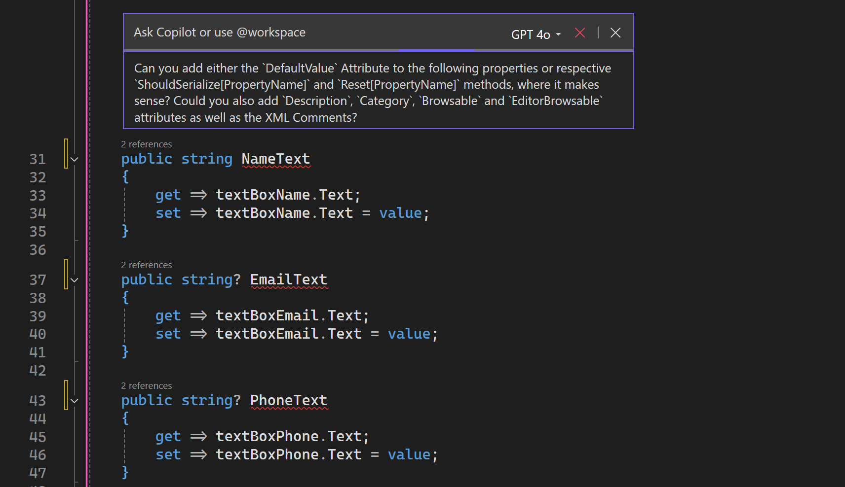

还有一种更有效的方法来处理属性的必要编辑修改。您可能想问自己的问题是:如果根本没有应用任何属性来控制属性的某些方面,那么不仅要确保正确的序列化指导,还要应用其他设计时属性是否有意义?
但话又说回来,所需的努力会更大吗?

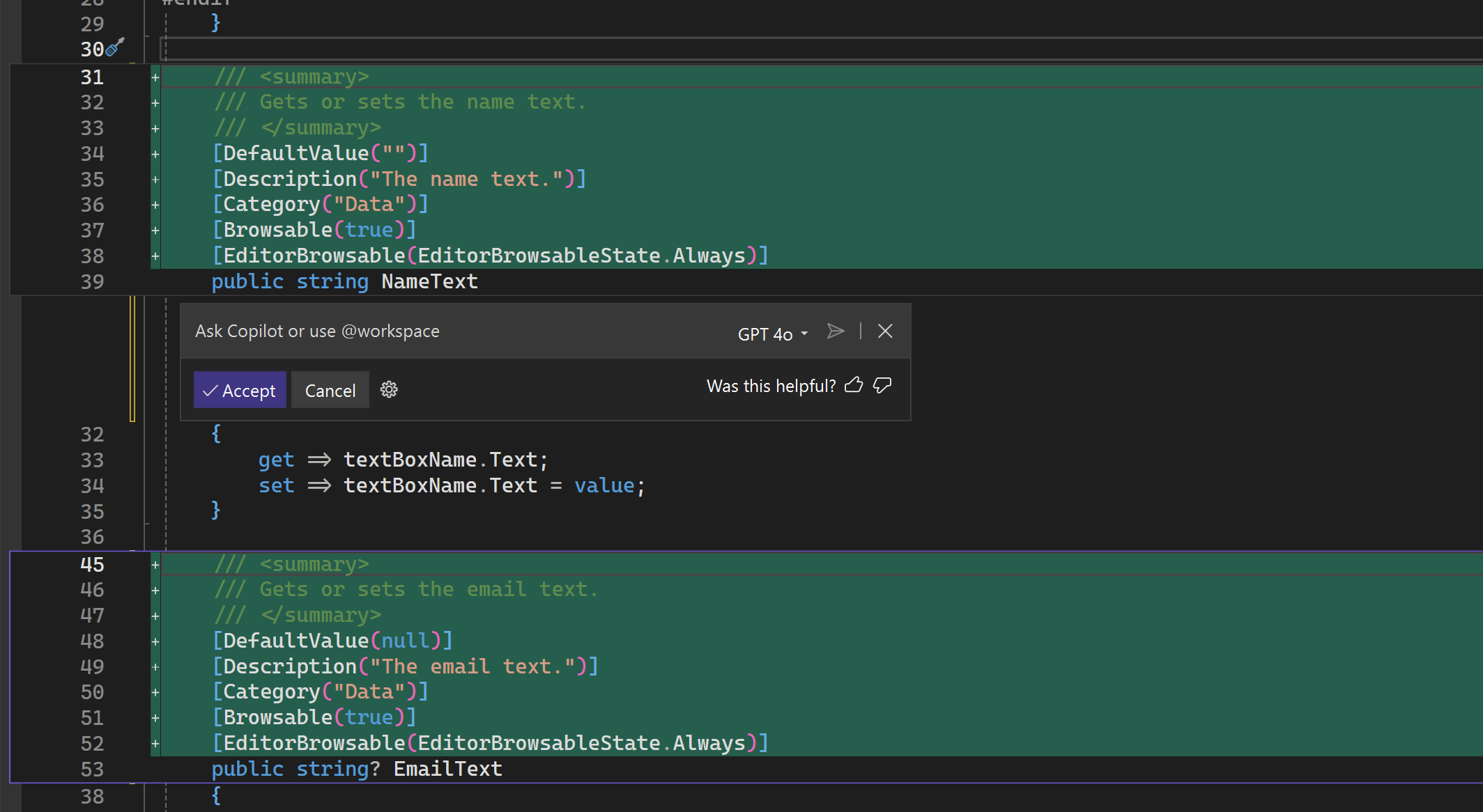

那么,如果我们利用 Copilot 来修改所有在设计时真正有用的相关属性,如 DescriptionAttribute 或 CategoryAttribute,会怎么样?让我们试一试,如下所示:
根据您为 Copilot 选择的语言模型,您应该看到这样的结果:我们不仅解决了分析器指出的问题,而且 Copilot 还负责添加在上下文中有意义的其余属性。
Copilot 向您显示它想要添加的代码,您只需单击一下鼠标即可合并建议的更改。
