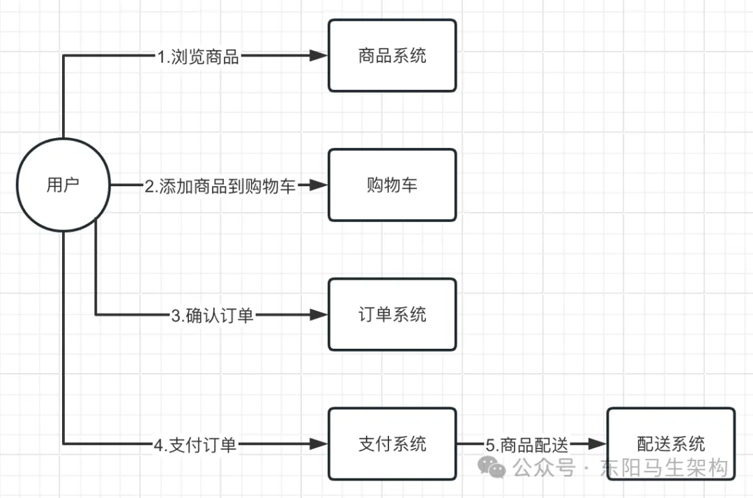

(1)电商购物流程
(2)订单系统的核心业务流程

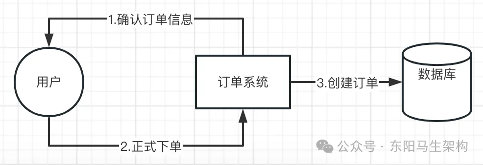

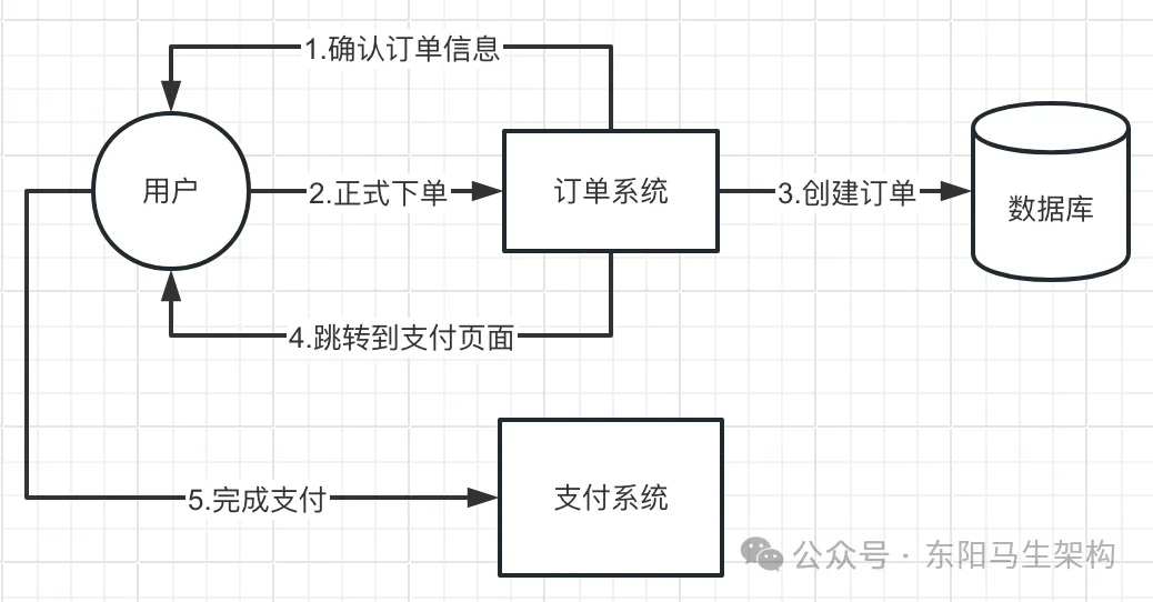

当用户对购物车中选中的一批商品提交订单时,会先出来一个确认订单的界面。用户得先确认这个订单中的商品、价格、运费是否无误,然后确认订单的快递方式、收件地址是否无误,接着判断是否需要开发票以及发票的抬头是什么。当然,在这个过程中用户可以选择是否需要使用优惠券等。当用户完成这些信息的确认后就可以提交订单了。
于是订单系统最核心的一个环节就出现了,就是根据APP传来的各种信息完成订单的创建。此时需要在数据库中创建对应的订单记录,整个过程如下图示:
当用户正式确认下单后,除了在数据库中创建这个订单外,还会跳转到支付界面,让用户选择支付方式并完成订单的支付。比如跳转到支付宝或微信,让用户在支付宝或微信中完成支付,如下图示:

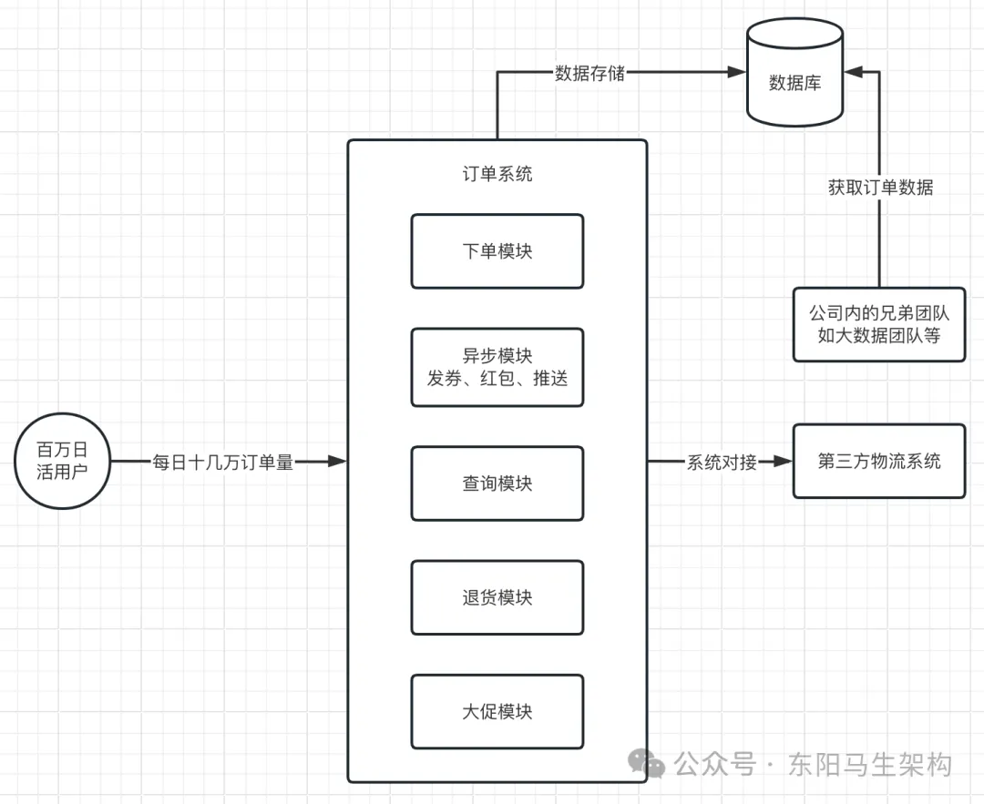

订单系统在运行的过程中还会和营销系统、购物车系统、商品系统、配送系统等进行复杂交互。下面就是订单系统在运行时的一些非核心业务流程(订单系统需要具备的基本功能模块):
下单模块主要是用于创建订单,异步模块主要是在支付成功后发放优惠券、发送红包和推送通知,查询模块主要是提供订单查询的功能。
当订单系统完成核心的下单业务流程后,用户通常会查询自己的订单,那么订单系统就需要提供对应的订单查询功能。当用户查询到一个订单列表后,有时会因为各种原因想要退货,因此订单系统还需要退货模块提供退货功能。
此外,订单系统除了自己要提供的功能模块外,还需要跟第三方系统进行对接。比如想要查看订单的配送状态,那么就需要订单系统从第三方物流公司的系统中进行查询。比如运营团队需要根据订单数据进行业务分析,那么就需要订单系统提供订单数据给大数据团队进行报表生成。
最后在类似双11、秒杀等大促场景下,可能大量的用户会等待一些特价促销的商品开卖后进行抢购,此时可能会对订单系统产生一个流量洪峰,甚至影响正常的一些下单功能。因此订单系统往往需要提供一个专门用于抗双11、秒杀等活动的大促模块,专门用于处理特殊活动下的高并发下单请求。

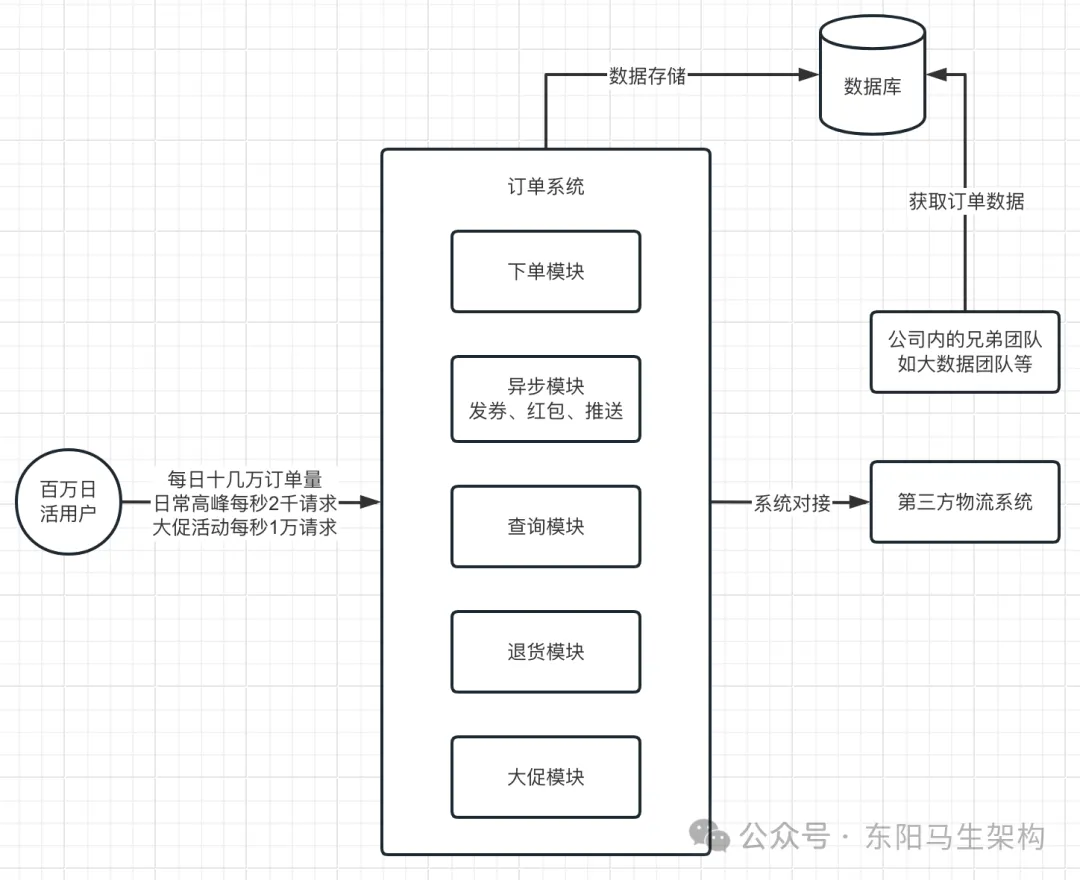

(4)订单系统的真实生产负载情况
首先看订单系统的订单量。假设在一个垂直电商领域第一的APP中,几年时间累计注册的用户数量已有几千万。由于注册的用户不是每个都会天天来逛APP,大部分用户也就是每隔几天会来逛一逛APP。所以根据统计来看,每天活跃用户的数量是一两百万,每天新增订单的数量是几十万。随着该公司的发展,日常情况下的订单数量可能很快就会变成每日百万。当然在一些双11、618大促活动的情况下,目前的订单数量就已经能达到单日百万的级别了。如下图示:
接下来看订单系统的QPS。QPS就是系统每秒的查询数量,这个指标是指订单系统所有核心以及非核心功能模块加起来,每秒钟有多少请求量。对该公司来说,在平常每天的高峰期,大概最多会达到每秒2000的访问量,不算太大。但是如果要是有那种特价商品限时秒杀的活动,那可能就会达到每秒1万以上的访问量。如下图示:
以上就是该公司订单系统的整体压力。可以看到,压力主要在两方面:一方面是订单系统日益增长的数据量,一方面是在大促活动时每秒上万的访问量。

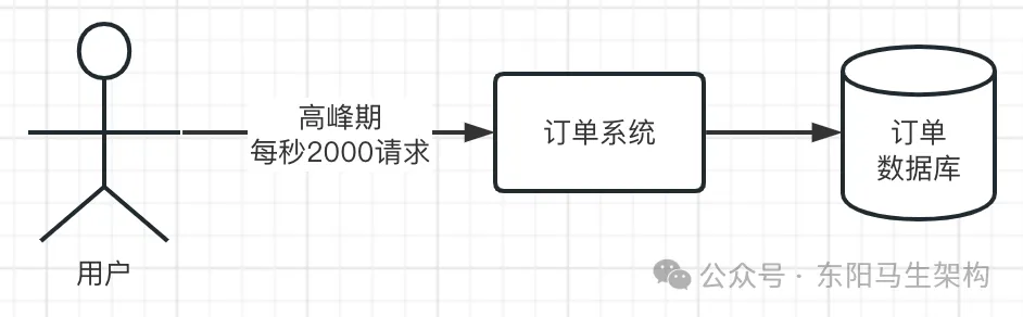

假设当前APP的整体负载为:千万注册用户、百万日活、每日几十万订单量、每天高峰期的访问QPS是每秒两三千。当前订单系统架构比较简单,主要是一套订单系统部署了多台机器,做了一个集群,然后只连接一台数据库。
现在的问题是:随着用户量越来越大,数据量会越来越大,高峰期并发量也会越来越高,系统的压力会越来越大,光靠这个架构抗是很困难的,亟需对订单系统进行架构升级和改造。

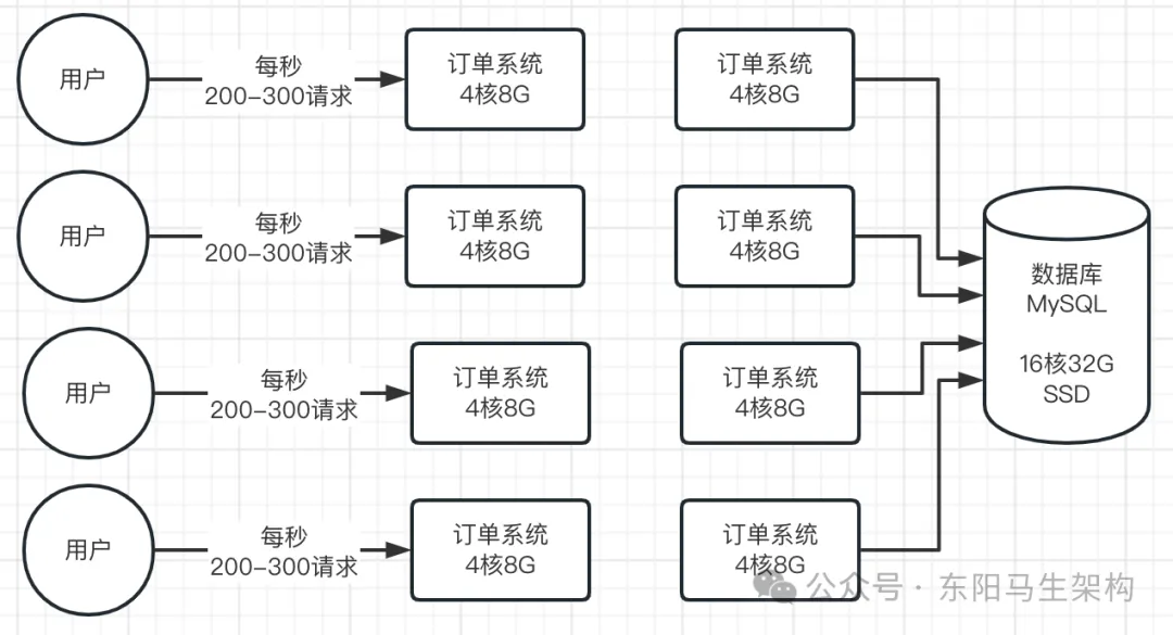

假设现在线上的订单系统一共部署了8台机器,每台机器的配置是4核8G,这是互联网公司的标准配置。当然也有不少系统是用2核4G的机器部署的,那也是标准配置。因此高峰期每台机器的请求大概是每秒200~300。
但是这8台部署了订单系统的服务器都是连接同一台数据库服务器的。数据库服务器的配置是16核32G,而且是SSD固态硬盘的,用的是比较高配置的机器,因此性能会更好一些。
在这样的部署情况下,面对高峰期每秒2000左右的请求,还是可以轻松抗住的。因为4核8G的机器一般每秒可以抗几百请求,现在才每秒两三百请求,CPU资源使用率都不超过50%。所以8台4核8G的机器,每台机器每秒可以轻松抗下高峰期的两三百请求。
然后数据库服务器用的是16核32G的配置,之前压测的时候知道它即使每秒上万请求也能扛得下,只不过那已经是它的极限了,会导致数据库服务器的CPU、磁盘、网络、IO、内存的使用率几乎达到极限。但一般面对每秒四五千的请求,这样的数据库服务器是没什么问题的。何况经过线上监控统计,现在数据库服务器在高峰期的每秒请求量也就三四千,因此基本上没啥问题。

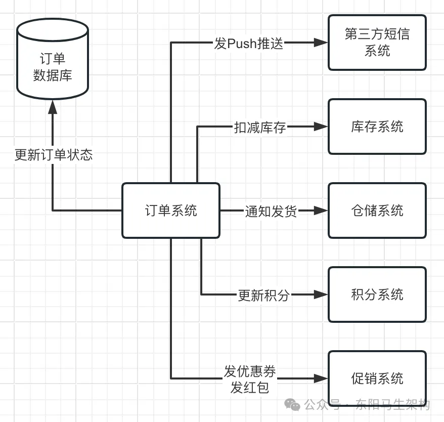

根据订单系统的业务流程图可以知道,在用户提交订单之后就是要支付订单,在支付成功之后订单系统要干很多事情。
在上图的步骤8里,订单系统除了发放优惠券、发送红包、发送推送通知用户外,还要做很多事情。比如对于一个电商APP而言,卖掉一个商品后,要扣减掉商品的库存,而且一旦用户成功支付了还得更新订单的状态为待发货。现在根据线上系统的统计,这个步骤8的多个子步骤全部执行完毕,加起来大概需要1~2秒的时间。有时候在高峰期,可能会出现需要几秒钟才能完成上述几个步骤。
这会导致什么影响呢?可能会导致用户在支付完一个订单后,界面上会有一个圈圈不停的旋转,等待好几秒后才能提示支付成功。对用户来说,几秒钟的时间,会让人非常不耐烦的。所以针对步骤8的子步骤过多、速度过慢、让用户支付后等待时间过长的问题,就是订单系统第一个亟需解决的问题。

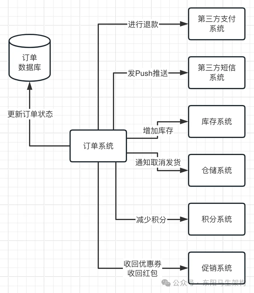

用户下一个订单,把钱付给平台后,平台会给用户一系列的利好,比如发券、发积分、发红包。那么在用户申请退款后,平台就需要把用户之前付给平台的钱还给平台了。既然钱退给用户了,那么平台也需要把之前给用户的一些利好都收回来,比如优惠券、积分、红包。
所以,订单退款本质上是一个订单支付的逆向过程,也就是说订单退款应该做如下一些事:重新给商品增加库存、更新订单状态为"已完成"、减少用户的积分、收回用户的优惠券和红包、发送推送告诉用户退款完成了、通知仓储系统取消发货。
最重要的是,需要通过第三方支付系统把钱重新退还给用户。而且如果电商平台都已经给用户发货了,用户才申请退款,那么用户还得把收到的商品寄回给平台,等平台收到商品再把钱退还给用户。当然,这里简单起见,只讨论商品还没发货这种情况。
如下便是退款的流程图:

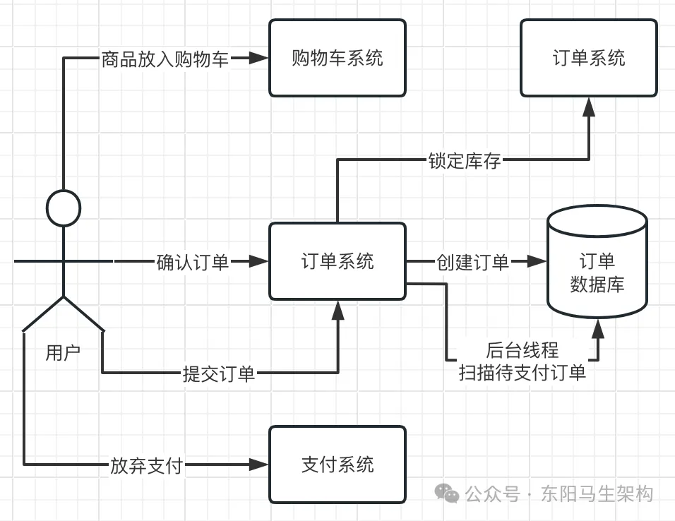

(5)支付的第二个问题:用户下单后一直不付款
现已介绍完用户支付和退款两个流程里的问题,接着来看第三个问题,就是用户在支付之前会干什么。
通常来说,用户在购物车里会加入很多的商品,然后选择下单跳转到一个订单确认界面。在订单确认界面里确认收货地址、发票抬头、优惠券使用等一系列的问题,接着点击确认提交这个订单。
当订单提交到订单系统后,就会在数据库中创建出一个订单,然后就会跳转到支付界面让用户进行付款。但是万一用户在付款界面犹豫了,结果把付款界面给关了。那么就会出现这么一种情况:订单创建了但是没支付,此时订单的状态为"待支付"。而且只要用户提交了订单,订单里涉及到的商品,都会有对应的锁定库存的工作,相当于给用户预先保留好这些商品。订单系统在创建订单时已经调用库存系统锁定了用户要买的商品的库存,结果用户跳转到支付界面后却放弃了支付,如果订单一直不付款,那么它对应的商品库存就会一直锁定,影响其他用户的购买。
所以一般来说,订单系统还会启动一个后台线程,这个后台线程就是专门扫描数据库里那些待付款的订单。如果发现超过24小时还没付款,就把订单状态改成"已关闭",释放掉锁定的那些商品库存。
(6)支付的第三个问题:如何扫描几十万订单没付款

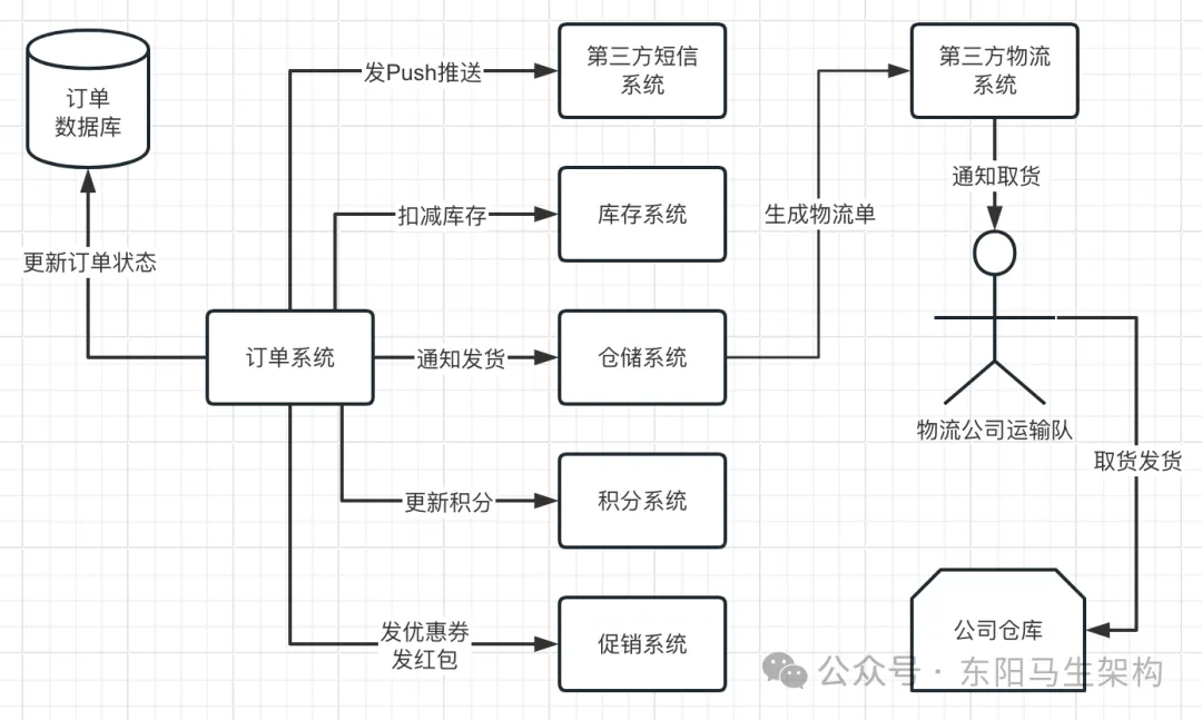

一般电商公司内部都会有自己的仓储系统,管理各种仓库和商品的发货。通常来说会选择去找一个距离用户最近的一个仓库,然后从里面调度一些商品进行发货。在发货时还需要调用第三方物流公司的系统,通知物流公司去仓库里取货发货。物流公司的物流系统收到货运通知后会通知自己的快递员或运输队到对方仓库里取货,然后派发货物给用户。所以支付订单的核心流程图里需要补充几个步骤:

订单系统跟仓储系统耦合,而仓储系统又跟第三方物流系统耦合,这就说明了:订单系统间接耦合了第三方物流系统。订单系统要调用仓储系统的接口去发货,仓储系统在接到订单系统的调用后,要同时去调用第三方物流系统生成物流单,通知物流取货。
所以在上图中,仓储系统必须等第三方物流系统返回确认信息后才能返回结果,订单系统才能结束对仓储系统的调用。在这个情况下,订单系统就跟仓储系统、第三方物流系统,全部耦合在一起了。

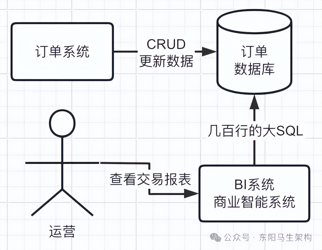

大数据团队会搜集各种各样的数据,其中就包含订单数据。他们需要分析每天几十万个订单,从中提取出运营最关心的APP交易数据报表。假设现在大数据团队刚刚成立,各种基础组件都没搭建好。但是运营需要的一些数据实在太着急,所以大数据团队只能通过如下方式跑出交易报表:
由于目前订单数据库是直接对外暴露的,大数据团队可以直接访问订单数据库。他们有一个数据报表系统,运营每次查看交易报表时,会直接用一个几百行的大SQL,从订单数据库里查数据。
(3)几百行大SQL直接查线上库的危害
首先,订单数据库里的数据量是很大的,订单数据库从最开始每天只有几百个订单,到现在每天几十万订单,每个月都新增千万级订单数据。当运营每次要看交易报表时,都要在千万级数据的数据库表中运行一个几百行的大SQL,这种级别的SQL在这种量级下,快则三五秒,慢则几十秒。
执行几百行的大SQL是非常消耗CPU和磁盘IO的。一旦订单数据库负载很高,那么就会导致订单系统执行的一些增删改查操作的性能大幅下降。

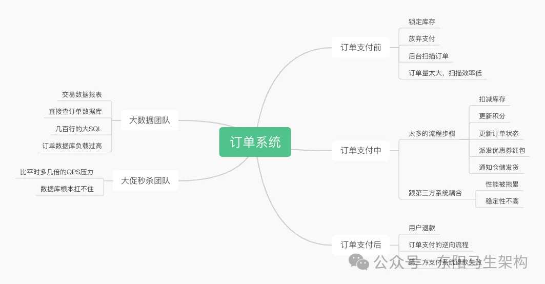

四.订单数据被查询
一.订单被支付前
当用户确认提交了订单,就会锁定对应商品的库存。如果用户一直没有支付,那么就需要一个后台线程不停扫描数据库里的待支付订单,并自动取消长时间没支付的订单。但是如果这种待支付的订单有几十万甚至几百万,那么后台线程不停扫描的性能和效率就会很差。
二.订单被支付后
此时,订单系统要经历更新订单状态、扣减库存、发送推送、增加积分、派发优惠券和红包、通知仓储系统发货等过程。如果这一系列过程都同步执行,那么整个过程的性能就会很差。而且在这个调用链路中,订单系统还跟仓储系统耦合在一起,仓储系统又跟第三方物流系统耦合在一起。如果第三方物流系统出现性能抖动,那么就会导致订单系统核心链路的性能抖动。如果第三方物流系统的接口出现调用失败,那么就会导致订单系统核心链路出现部分失败。
三.订单被发起退款
如果用户要退款,此时会涉及公司内部系统的一系列回滚。比如更新订单状态、增加库存、收回优惠券和红包、减少积分,通知取消发货等。而且还要调用第三方支付系统进行退款,万一退款失败,那么可能就会出现订单状态和钱款不一致。
四.订单数据被查询
由于大数据团队刚刚组建,来不及搭建自己的架构,而且运营急着看数据报表,所以直接在订单数据库中执行几百行的大SQL来得出数据报表。此时就很容易导致订单数据库的CPU和磁盘IO负载过高,从而导致订单系统CRUD操作的性能下降。
