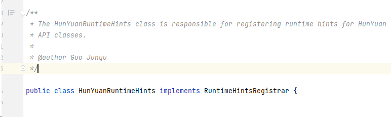

请确保在编写代码时,记得注明自己的作者信息,并在适当的位置添加注释。注释可以包括但不限于以下内容:类的属性说明、每个方法的功能描述、参数和返回值的解释等。

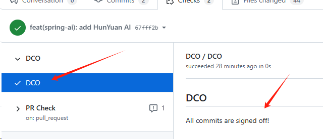

Git提交时,切记需要包含sign信息,如下所示:
feat(spring-ai): add HunYuan AI
Signed-off-by: StudiousXiaoYu 1316356098@qq.com
由于Spring AI 会自动监测Pull Request (PR) 中的提交信息,因此如果你未按要求提前准备相关信息,可能会导致需要进行一系列繁琐的操作,浪费大量时间和精力。为了避免这种不必要的麻烦,建议你在提交之前提前将所有相关信息准备好,这样可以确保流程的顺利进行,节省后续处理的时间。如图所示:

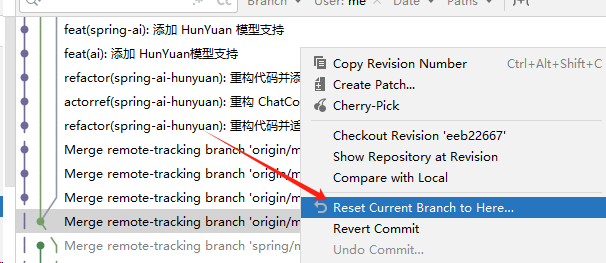

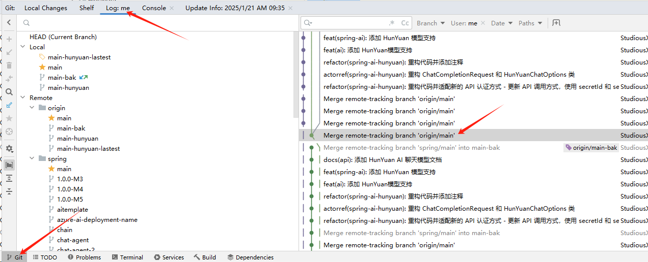

如果你喜欢在修改了一部分代码后,将其随机提交到本地仓库进行保存,但Spring AI的要求是必须压缩提交记录,那么你可以采用以下方法来实现这一要求。就像前面提到的,如果你提交了包含秘钥信息的代码,你也可以通过类似的方式来处理这个问题。具体操作如下:
然后右键,如图所示:
在弹窗中,记得选择soft方式进行重置,最后我们所有的提交,就会全都变成未推送状态,这时候你重新全都推送一次即可成功!
