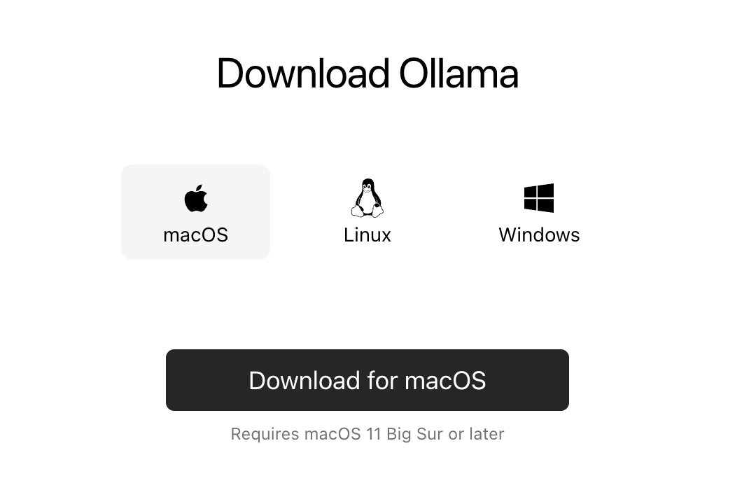

curl -fsSL https://ollama.com/install.sh | sh如果本地MacOS或者Windows开发环境使用的话,也可以从前往官网下载客户端版本:
